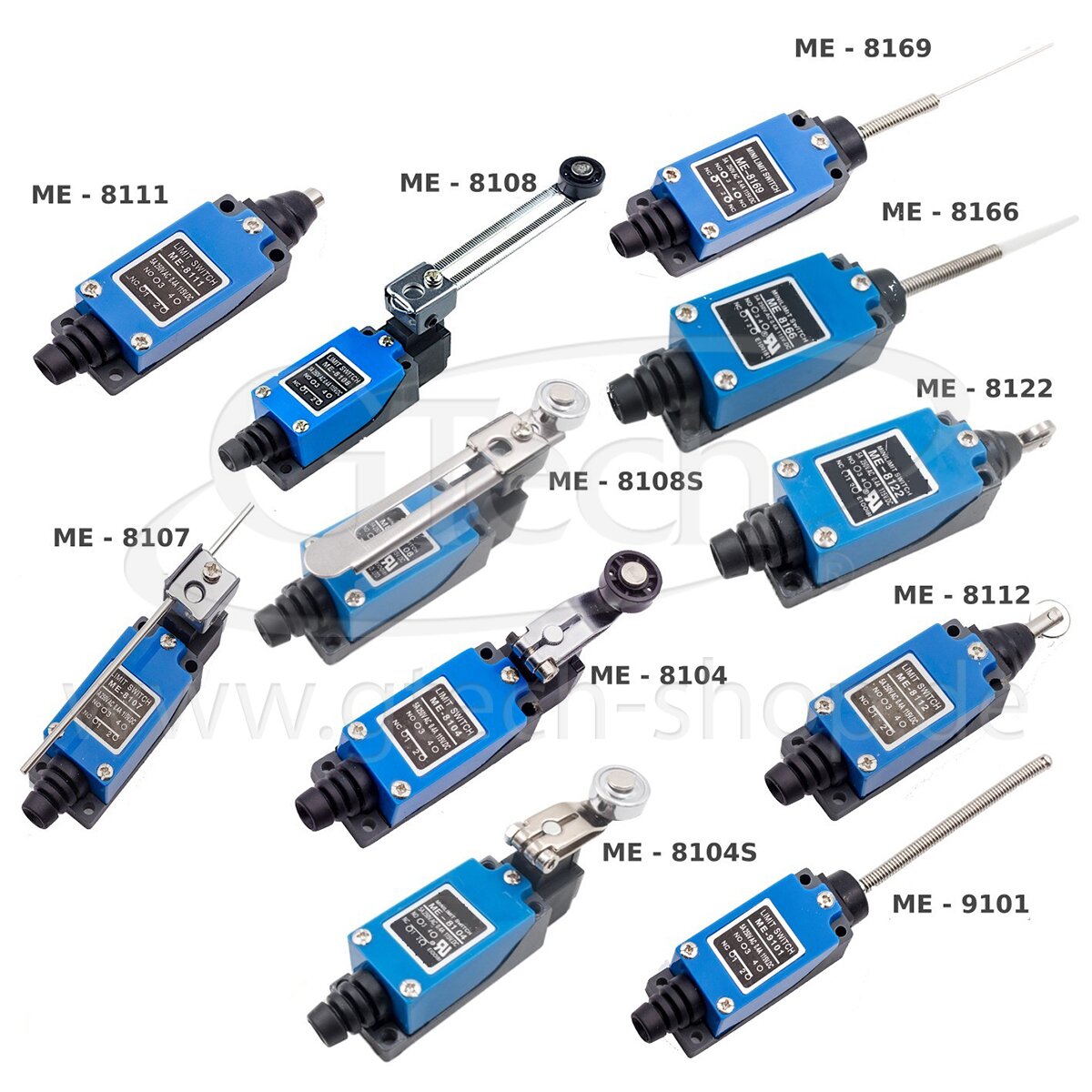

Ich habe drei verschiedenen Endschalter bestellt. Eigentlich wollte ich vier verschiedenen. Aber einer ist zur Zeit nicht zu bekommen. Ich möchte mit denen die Möglichkeiten austesten. Das sind die, die ich Donnerstag oder Freitag bekomme:
1x Endschalter, Grenztaster, Schutzschalter selbstrückstellend ME Serie blau ME-8108
1x Endschalter, Grenztaster, Schutzschalter selbstrückstellend ME Serie blau ME-9101
1x Endschalter, Grenztaster, Schutzschalter selbstrückstellend ME Serie blau ME-8112
Hier die Schalter von G-Tech:
