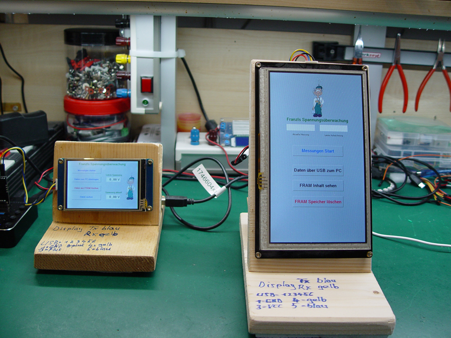

Hier sind die beiden Displays, 7" & 3,5", mit denen ich zur Zeit meine Tests mache.
Nextion Spannungsüberwachung.jpg (564.62 KiB) 12412 mal betrachtet

      Nextion.write(NexT, 3);
      Nextion.print("Startseite.MessungStart.txt=\"Messungen Stopp\"");
      MeIO = 1;
    if ((Abfragezaehler == 7) && (ME == 3) && (MeIO == 1)) {
      ME = 0;
      Serial.println("Messungen Stoppen");
      Nextion.print("page 0");
      Nextion.print("Startseite.Meldungen.txt=\"Messungen wurden gestoppt\"");
      Nextion.print("Startseite.MessungStart.txt=\"Messungen Start\"");
      MeIO = 0;
  Abfragezaehler++;
  bIndex = 0;
Ich gehe später noch auf die verschiedenen Befehle an das Display und die verschiednen Abfragen der Infos vom Display zu meiner CPU ein.
Das Nextion.HMI File ist hier auch noch zum Download angehängt. Das spielt mit dem Programm hier zusammen. Das ist für ein 7" Display angelegt
