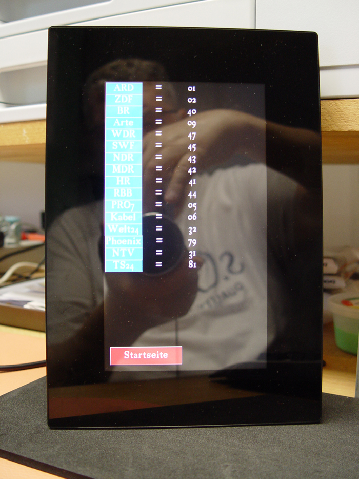

Ich habe keine Lust mehr, diese immer schlechtere Bedienung des Fernsehers so hinzunehmen. Daher habe ich ein neues Projekt, um wieder eine leichte und logische Fernbedienung zu entwickeln.
Ich nutze dafür fürs erste ein Nextion 7" Inteligent Display und einen Arduina Mega. Wohin die Reise geht, ist noch ein wenig offen. Kann gut sein, dass es ein ESP32 mit einem extra Fram und ein MP3 Player der die gewählte Taste Moderiert, wird. Im Fram würde ich dann immer einen Verlauf der zuletzt getroffenen Auswahl speichern. Dann kann ich mit P+ und P- immer zwischen den zuletzt gesehenen Sendern wechseln.
Hier mal die Erste Vorstellung der Nextion Oberfläche, bisher 2 Display Seiten, da kommen aber sich noch 2-3 Seite dazu. Wie gesagt, ich lasse es mal einfach laufen. Meistens kommen werend der Arbeiten die guten Ideen.
Das erste Bild ist die Hauptseite, mit der Senderauswahl, die wichtigsten Buttons auch für den ZusatzVerstärker

Die zweite Seite ist das Einstellmenü, indem ich die Nummern einstellen kann, die von der Steuerung gesendet werden, um zur Anzeige dieses Senders zu kommen.
