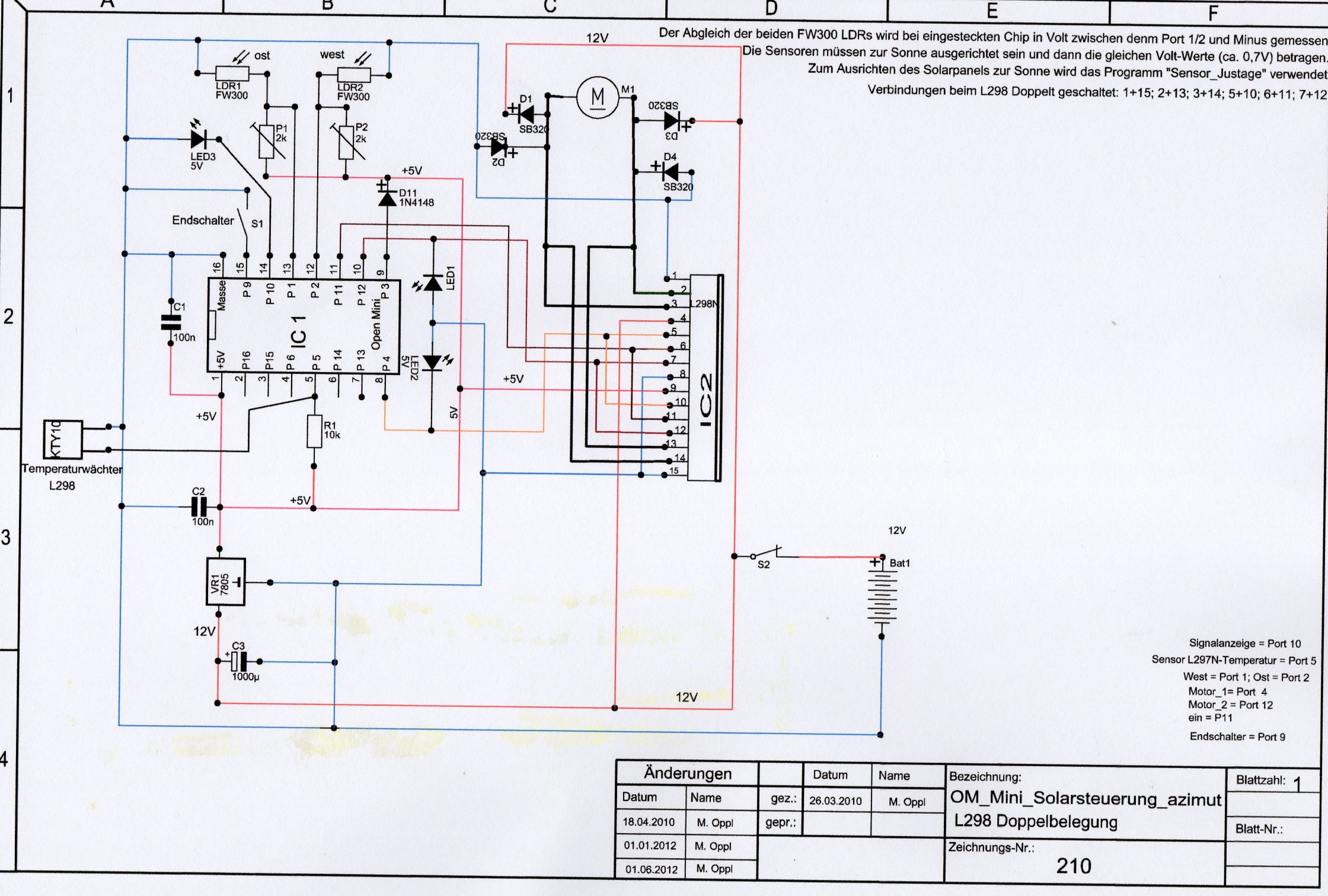

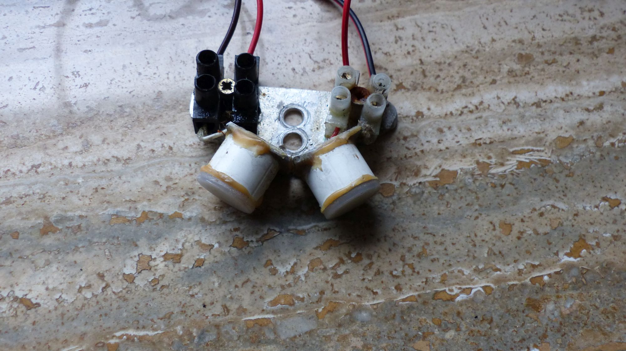

Im Anhang noch ein Bild von meinen ehemaligen Lichtsensor (2x LDR)
und der Schaltplan von der Panelsteuerung.

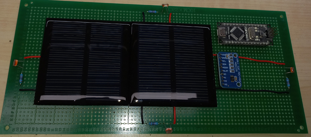

Ich habe jetzt mal angefangen ein Testboard aufzubauen. Ich habe vor einen Nema17 für bis zu 360 Grad Drehung und einen Servo für bis zu 180 Grad Kippen zu verwenden. Auf den Servo kommt dann dieses Board drauf. Mit nem Nano und nem Display 4x20 LCD und zwei kleine Solar-Pannels. Die Pannels taugen nichts, aber es geht ja nur darum die Spannungsveränderung bei derVerstellung festzustellen.
Das Ganze wird nur ein Testaufbau mit dem ich das Programm teten kann und den Winkel der Sensoren testen kann. Milchglas Scheiben brauch ich noch, dass die Sonneneinwirklung auf die Sensoren (Lichtwiderstände) nicht zu stark ist. Denn ohne die, ist der Widertand schon bei bedekten Himmel auf Anschlag. Deshalb bin ich mir noch nicht sicher, ob ich 4 oder 8 dieser Sensoren brauche. Bei 8 Stück, würde ich 4 ohne Milchglas und 4 mit Milchglas verwenden. Dann habe ich für jede Richtung zwei Sensoren, einer mit Milchglas. Die beiden Werte immer adieren, dann habe ich immer einen passenden Messwert. Aber jetzt fürs erste mal 4 Sensoren, mit denen ich den Sensorwinkel und die stärke vom Milchglas testen kann.
Zum Messen nehme ich den Sensor ADS1115. Der macht seinen Job recht gut, und hat 4 Kanäle für die 4 Lichtsensoren. Die Spannung von den Solarpanels messe ich mit einem Analogsensor des Nanos. Das ist genau genug. Ich muss noch eine Wochen warten, bis alles da ist, was ich dafür brauche.
