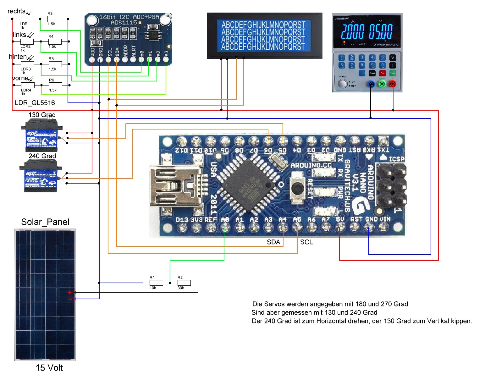

Vorwiderstand ist an jedem Sensor dran. Mehr ist nicht rauszuholen. Also als Spannungsteiler in Verbindung mit dem Lichtempfindlichen Widerstand (LDR_GL5516), wie in der Schaltung zu sehen. Vorher, für die Siemens Logo 8, habe ich gerne die A1060 verwendet. Sind aber nicht mehr zu bekommen und sind in der Funktion recht ähnlich. Hatten aber viel bessere Gehäuse!!
Es gibt keine spezielle Morgenstellung. Es gibt nur die Automatische Einstellung auf die hellste Richtung. Sobald alle vier Sensoren Messwerte größer 1300 bringen, wird die Arbeit wieder aufgenommen. Erfasst wird die "hellste Richtung" eben über die vier Lichtempfindlichen Widerstände. Ich fahre immer in die Richtung wo das stärkste Licht herkommt. In die Richtung fahre ich so lange weiter, bis der gegenüberliegende Sensor die selbe Lichtstärke hat. Wenn die beiden also die fast gleiche Lichtstärke messen, stoppe ich. Das gilt für die beiden Horizontalen Sensoren, genauso wie für die beiden Vertikalen. Wenn sich die Werte in einer Richtung nicht mehr gleichen, dann fährt das Ding wieder in Richtung der Helleren Quelle, wieder bis beide Sensoren etwa gleich sind. Dann ist wieder Stopp und alles gut, bis das Licht wieder aus einer deutlich anderen Richtung kommt, u.s.w.
PS: Bis jetzt mache ich das aber nur mit künstlichen Licht am Arbeitstisch. Und einmal habe ich das ganze am Balkon bei sehr bewölkten Himmel getestet. Das hat auch ganz gut funktioniert. Die Messwerte unter 1000 zum abschalten und in die Nachtruhe gehen, sowie der Messwert über 1300, zum wieder in Betrieb gehen und die Arbeit aufnehmen, sind beide noch in der Testphase. Ob das die richtigen Werte sind, ist noch völlig unklar.

Wie finden dann am Morgen die Lichtsensoren den hellsten Punkt, wenn die Sonne im Rücken des Panels ist.
wenn ich das recht verstehe, dann bleibt das Panel am Abend da stehen, wo es den Dunkelwert erreicht hat.Es gibt keine spezielle Morgenstellung. Es gibt nur die Automatische Einstellung auf die hellste Richtung.
- Beiträge: 1361
Die Sensoren sind an den 4 äuseren Enden der Platine. Also dass keiner der 4 Sensoren ein helleres Licht bekommt, heller wie die anderen drei, ist wohl unwahrscheinlich. Und wenn einer ein Helleres Licht hat als die anderen. Dann fährt das Ding ja in diese Richtung. Und nein, ich habe einen Startpunkt, zur Zeit 90 Horizontal, 90 Vertikal. Und dieser Punkt ist auch die Parkposition an die das Panal fährt, wenn es zu dunkel wird. Diese Pos. kann man naürlich auch anpassen. Und die sollte schon in Mittelpunkt der möglichen Bewegung sein. Und die Fahrt in Richtung zur Hellsten Lichtquelle, macht das Ding von ganz alleine, sobald alle vier Sensoren eine Morgendliche Mindesthelligkeit erkennen. Also ein Wert größer 1300 auf allen vier Sensoren. Und der Sensor der den größten Wert hat, wird gleich angefahren, weil das die Sonne vermutet wird. DIese Werte sind natürlich nur im Moment so, wenn ich die Verdunklungsfolie drauf habe, werde ich diese Werte wohl weiter nach unten setzen müßen. Ein Sensor unter 1000, dann wird die Übernachtungspos. angefahren, alle vier Sensoren über 1300, dann wird losgefahren und die hellste Pos. gesucht. Maximaler Wert bei jedem Sensor 4095.
Damals hatte ich auch so Milchglasscheiben auf meinen Sensoren (siehe Bild weiter zurück).
Wahrscheinlich waren die zwei winkelig angeortneten Sensoren nicht ausreichend.
Darum habe ich auf Zeitsteuerung umgestellt.
Es sieht schon gut aus, wenn beide Panels gleichzeitig zustellen wie von Geisterhand.
jetzt ist es klar, damit sollte es klappen.Ein Sensor unter 1000, dann wird die Übernachtungspos. angefahren
