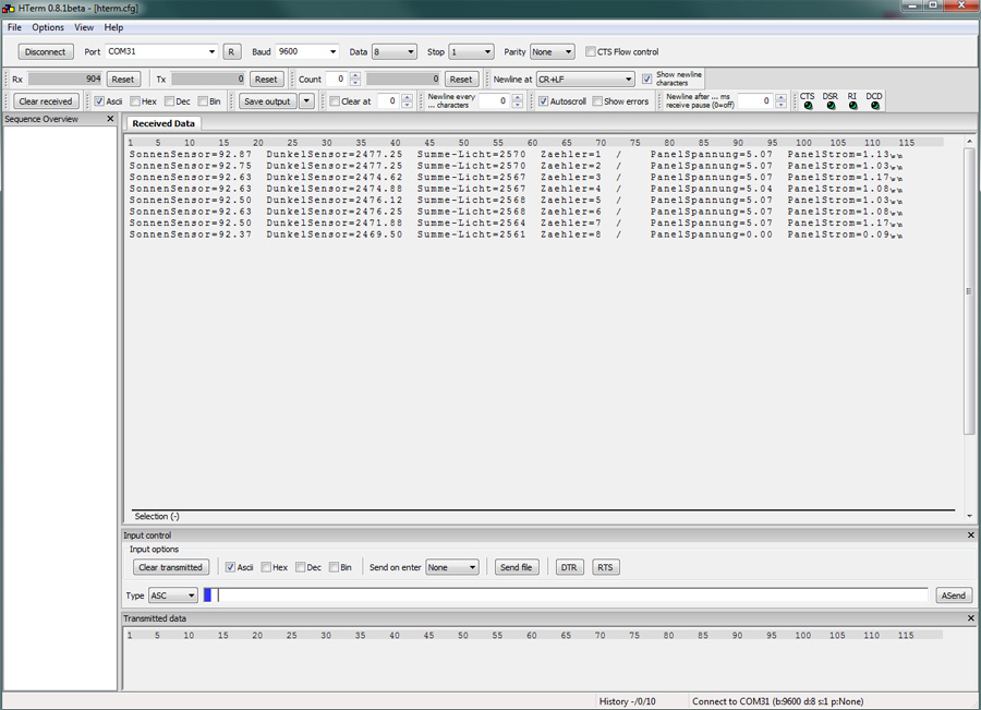

Und das Bild von der aktuellen Serial Print Ausgabe:

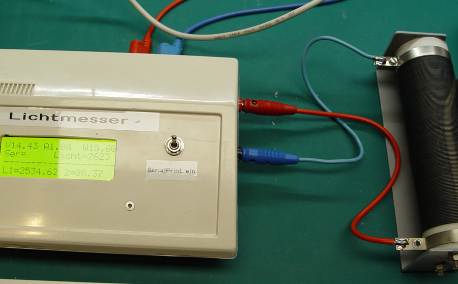

Das hier ist das derzeit aktuelle Lichtmessgerät, mit dem ich das Protokoll erstellt habe. Das mit dem externen Lastwiderstand gefällt mir wesentlich besser, weil ich ihn so jetzt jederzeit wechseln kann.
Ausserdem habe ich das Programm abgeändert, dass der Lastwiderstand beim Protokollieren über Serial.print() nur immer 5 Sek. vor der Messung zugeschalten wird. Dass bei einer langen Protokollierungszeit der Lastwiderstand nicht zu heiß wird. Ausserdem kann man jetzt am Display des Gerätes die Panelspannung ohne Last sehen. Und im Protokoll mit Last.

SonnenSensor=2812.37 DunkelSensor=4095.88 Summe-Licht=6908 Zaehler=10 / PanelSpannung=18.48 PanelStrom=1.41 Leistung=26.06
SonnenSensor=2798.12 DunkelSensor=4095.88 Summe-Licht=6894 Zaehler=11 / PanelSpannung=18.42 PanelStrom=1.50 Leistung=27.70
SonnenSensor=2762.37 DunkelSensor=4095.88 Summe-Licht=6858 Zaehler=12 / PanelSpannung=18.32 PanelStrom=1.46 Leistung=26.69
SonnenSensor=2758.00 DunkelSensor=4095.88 Summe-Licht=6853 Zaehler=13 / PanelSpannung=18.32 PanelStrom=1.46 Leistung=26.69
SonnenSensor=2732.12 DunkelSensor=4095.88 Summe-Licht=6828 Zaehler=14 / PanelSpannung=18.22 PanelStrom=1.50 Leistung=27.40
SonnenSensor=2742.75 DunkelSensor=4095.88 Summe-Licht=6838 Zaehler=15 / PanelSpannung=18.18 PanelStrom=1.46 Leistung=26.49
SonnenSensor=2807.50 DunkelSensor=4095.88 Summe-Licht=6903 Zaehler=16 / PanelSpannung=18.35 PanelStrom=1.46 Leistung=26.73
SonnenSensor=2803.00 DunkelSensor=4095.88 Summe-Licht=6898 Zaehler=17 / PanelSpannung=18.38 PanelStrom=1.41 Leistung=25.92
SonnenSensor=2806.13 DunkelSensor=4095.88 Summe-Licht=6902 Zaehler=18 / PanelSpannung=18.38 PanelStrom=1.46 Leistung=26.78
SonnenSensor=2812.63 DunkelSensor=4095.88 Summe-Licht=6908 Zaehler=19 / PanelSpannung=18.32 PanelStrom=1.46 Leistung=26.69
SonnenSensor=2722.25 DunkelSensor=4095.88 Summe-Licht=6818 Zaehler=20 / PanelSpannung=18.05 PanelStrom=1.36 Leistung=24.60
SonnenSensor=2784.75 DunkelSensor=4095.88 Summe-Licht=6880 Zaehler=21 / PanelSpannung=18.28 PanelStrom=1.46 Leistung=26.64
SonnenSensor=2788.12 DunkelSensor=4095.88 Summe-Licht=6884 Zaehler=22 / PanelSpannung=18.28 PanelStrom=1.41 Leistung=25.78
SonnenSensor=2766.50 DunkelSensor=4095.88 Summe-Licht=6862 Zaehler=23 / PanelSpannung=18.15 PanelStrom=1.41 Leistung=25.59
SonnenSensor=2796.13 DunkelSensor=4095.88 Summe-Licht=6892 Zaehler=24 / PanelSpannung=18.25 PanelStrom=1.46 Leistung=26.59

Ich dachte, dein Panel liefert 65W aber bei deinen Messungen sehe ich
nur um die 26W, oder liegt das am Lastwiderstand?
Re: Tageslicht Messgerät
Max hat geschrieben: ↑Fr 6. Jan 2023, 18:52 Ich dachte, dein Panel liefert 65W aber bei deinen Messungen sehe ich
Ja, der Lastwiderstand ist zu hoch. Damit kommt es nie auf 65 Watt. Ich benutze im Mom. einen 12,5 Ohm Widerstand. super ist 4,7 - 5 Ohm. Also die Widerstände die ich bestellt habe, sind 10 Ohm. Zwei Parrallel sind dann 5 Ohm. Und das Panel macht bei der Wintersonne, also wenn es ein bischen Diesig ist, auch nur bischen über 50 Watt. So um die 3,4 Ampere bei 15 Volt haben ich am besten Tag mal gesehen, weil die Sonne ja im Winter etwas weit weg und niedrig ist. Die richtigen Widerstände bekomme ich erst in der zweiten Januar-Hälfte. Die kommen aus China :roll:
Die Werte sind bei super Sonne:
Nennleistung Pmax 65 Watt
Spannung bei Nennleistung Vpmax 17,6 Volt
Strom bei Nennleistung Ipmax 3,694 Ampere
Modul Type P65W-12V
