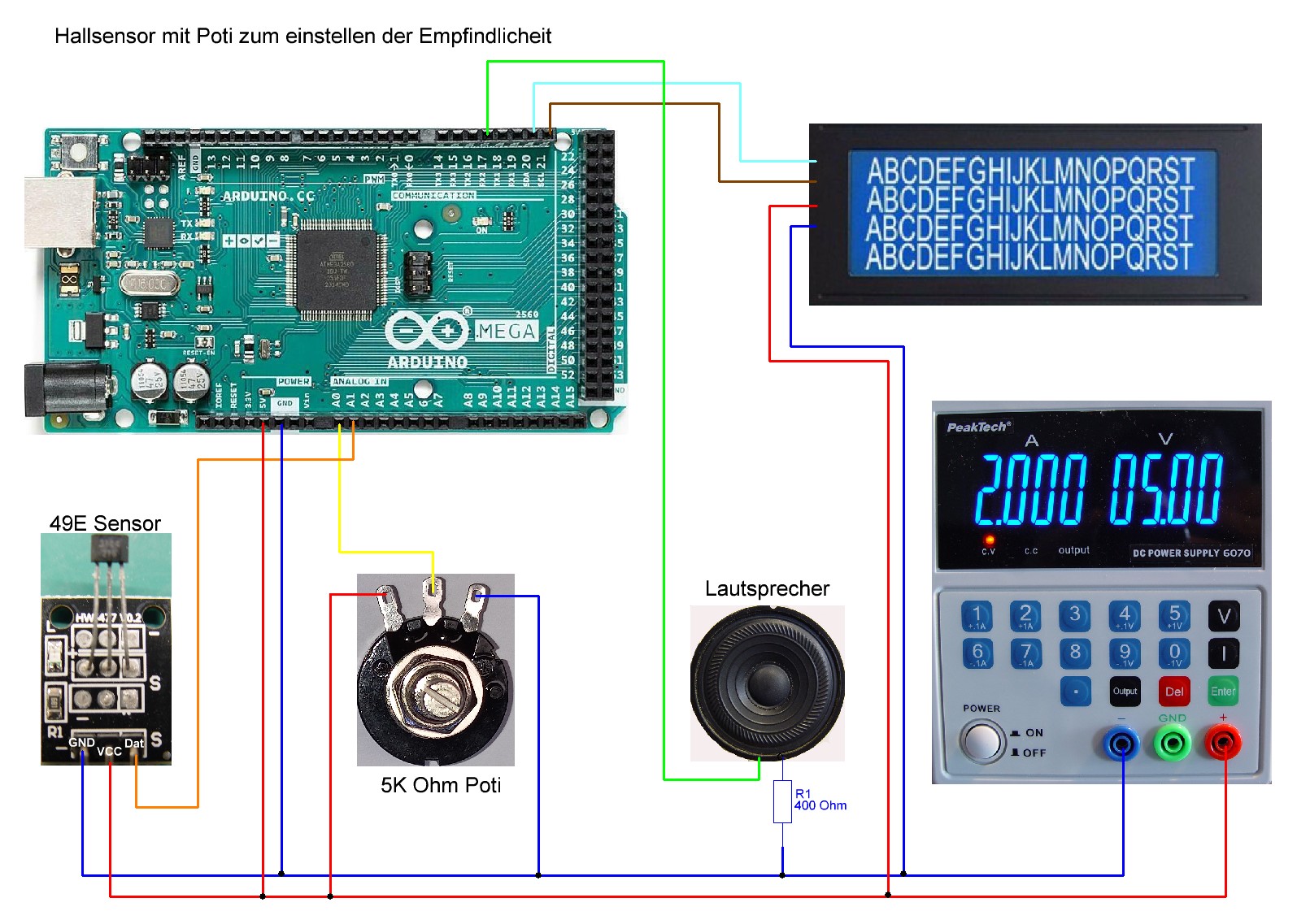

Re: Der Hall-Sensor
Ich habe jetzt den 49E Sensor einfach so am Arduino angeschloßen, und habe dann zusätzlich ein 5K Poti auch an einem Analogen Pin angeschlossen. Also genau gesagt, den Sensor am Pin A1 und das Poti am Pin A0. Und eine kleines Programm drum herum. Wie immer versuche ich damit, den Leuten die sich noch in die Sensorik reinarbeiten müßen, spielerisch klar zu machen was damit möglich ist. Das Poti ist dafür da, um die Schaltschwelle des Sensors einzustellen. Der Sensor bringt über die A1 Schnittstelle den Wert, der aufzeigt wie weit weg oder nahe drann der Magnet am Sensor ist. Ausserdem kann der Sensor unterscheiden mit welchem Magnetpol du dich dem Sensor näherst. Ich habe das Programm so ausgeführt, dass du am Display siehst, mit welchem Pol sich der Magnet dem Sensor nähern. Wenn sich nichts tut, ist der Wert am Poti falsch eingestellt. Das Poti bestimmt, bei welchen Wert der Pipser los geht, der ein einfach kleiner Lautsprecher aus dem Telefon, oder aus nem kleinen Radio ist. unf vor den Lautsprecher wird ein Widerstand von 200-500 Ohm geschalten, dass der Ausgangspin des Arduinos nicht überlastet wird. Ich hatte auch schon 1000 Ohm davor, dann ist der Ton eben leiser. Hier ist mal das Programm, das ich benutze:
Und hier die Schaltung dazu, dass ihr wisst wohin mit den Drähten.
Test für Anlaog und Digtal HallSensor
Magnet links herun 175 - 510
Kein Magnet = 511 - 520
Magnet rechts herum 525 - 875

int a1 = 0; // Der Speicher fuer den Analogwert
int a1alt = 0; // Der Speicher fuer den alten Analogwert
int a0 = 0; // Eingang für Potiwert
int a02 = 0; // a0 Wert + nach "map" Bearbeitung
int a03 = 0; // a0 Wert - nach "map" Bearbeitung
//-------------------------Tonausgabe PIN 17-----------------------------
const byte tonPin = 17;
const int frequenz1 = 1000; //Ton für Sensor1
const int frequenz2 = 2000; //Ton für Sensor2
unsigned long tonZeit = 100;
//-------------------------Kontrolle ob halbe Sekunde abgelaufen-----------
unsigned long sekundenablauf = 0;
unsigned long einesekunde = 500;
void setup()
//-----------LCD Display Start----------------------------------------
lcd.begin();
//-----------Display Maske erstellen----------------------------------
lcd.setCursor (0, 0); // Zeile 1
lcd.print (F("Hall Sensor 49E A/D"));
lcd.setCursor (0, 1); // Zeile 2
lcd.print (F(" Pot<->Sen"));
lcd.setCursor (0, 2); // Zeile 3
lcd.print (F("Soll-"));
lcd.setCursor (10, 2); // Zeile 3
lcd.print (F("<->"));
lcd.setCursor (0, 3); // Zeile 4
lcd.print (F("Soll+"));
lcd.setCursor (10, 3); // Zeile 4
//-----------Input Analog Pin bestimmen-------------------
pinMode(ANALOG_PIN, INPUT); // Eingang für Hall_Sensor Analog A1
pinMode(Poti_PIN, INPUT); // Potentiometer für vergleichstwert
//--------------Ton Ausgabepin einrichten----------------------------
pinMode(tonPin, OUTPUT); // Pin 17 Lautsprecher
void loop()
//-------------------Hallsensor Analogwert Ausgabe----------------------
if (millis() - sekundenablauf >= einesekunde)//Halbe Sekunde abgelaufen?
sekundenablauf = millis();
//----------Analogen Eingang auslesen-----------------------------------
a1 = analogRead (ANALOG_PIN); // Analog Sensor auslesen
a0 = analogRead (Poti_PIN); // Poti auslesen
if ((a1 > a1alt + 1) || (a1 < a1alt - 1)) // Hat sich der Sensor wert geändert?
lcd.setCursor (13, 3); // Sensor Display Zeile 4
lcd.print (F(" "));
lcd.print (a1);
lcd.setCursor (13, 2); // Sensor Display Zeile 4
lcd.print (F(" "));
lcd.print (a1);
a1alt = a1;
a02 = map(a0, 0, 1023, 875, 525); //Potibereich=Sensorbereich+
a03 = map(a0, 0, 1023, 175, 510); //Potibereich=Sensorbereich+
lcd.setCursor (7, 3); // Poti Display Zeile 4
lcd.print (F(" "));
lcd.print (a02);
lcd.setCursor (7, 2); // Poti Display Zeile 4
lcd.print (F(" "));
lcd.print (a03);
if (a1 > a02) // Sensor größer Potiwert
tone(tonPin, frequenz1, tonZeit);
lcd.setCursor (17, 3); // Zeile 3
lcd.print (F("###"));
else
lcd.print (F(" "));
if ((a1 > a03) && (a1 < 510))
tone(tonPin, frequenz2, tonZeit);
lcd.setCursor (17, 2); // Zeile 2
else
lcd.setCursor (17, 2); // Zeile 3
lcd.print (F(" "));
//=======================Loop Ende==========================================================

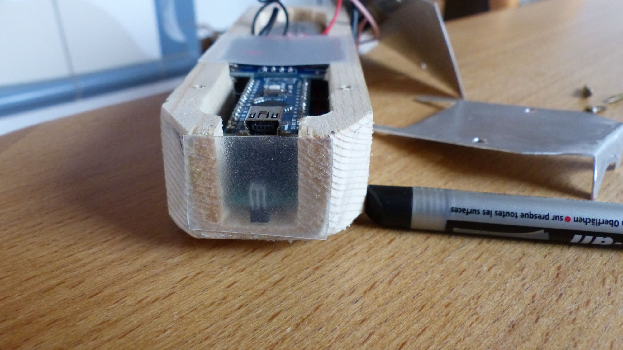

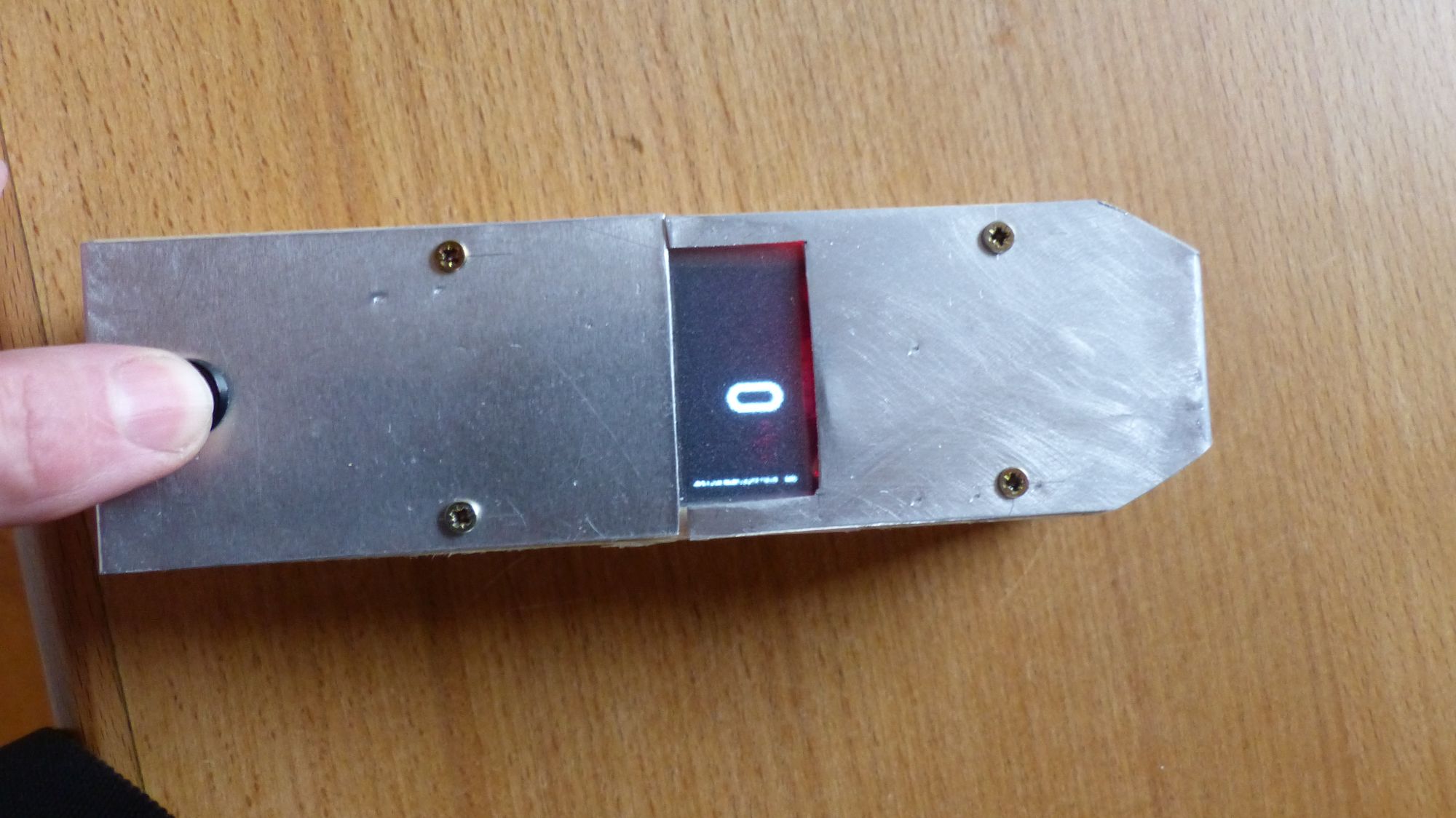

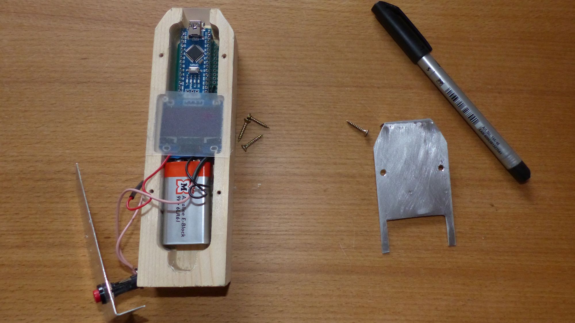

Servus miteinander,
nun habe ich ein neues Anwendungsgebiet für Hall-Sensoren gefunden.
Schon seit Längerem hatte ich geplant einen Drehzahlmesser für meine
Eigenbau- Benzinmotoren zu bauen.
Nun hatte ich mal die Muse mich dieser Aufgabe zuzuwenden.
Als Sensor benutzte ich den KY-003, den Sensor habe ich ausgelötet und einzeln eingelötet.
Das Programm dazu habe ich im Internet gefunden und etwas mit der Anzeige angepasst.
Das zu messende Objekt (zB. Kurbelwelle, Propeller usw.) muß mit einem Magneten bestückt werden.
Ein Durchmesser von 5mm ist voll ausreichend. Man muß allerdings auf die Polarität des Magneten achten.
Einfach vor dem Aufkleben am Drehzahlmesser testen.
Mein Gerät funktioniert ganz gut, nur der Abstand zum Magneten muß ziemlich kurz sein.
Vielleicht gibt es da ev. bessere Sensoren, die da mehr Abstand zulassen?
Grüße Max
Grüße Max

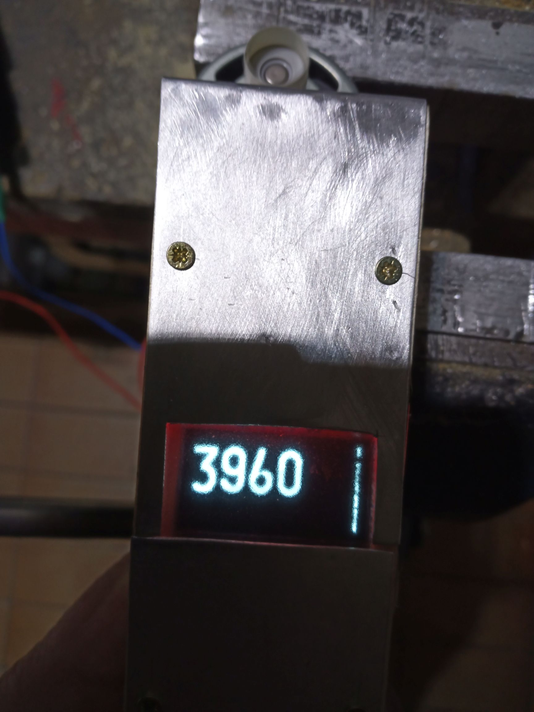

Servus Franz,
getestet habe ich den Drehzahlmesser auch an einem DC-Motor, siehe Bild,
ob da noch mehr geht müsste ich mal an anderen Motoren testen. Für meine Zwecke,
nämlich meine Benzinmotoren, reicht es allemal.
Das OLED- Display ist gut ablesbar und die Zahlen flackern nicht.
Gruß
Max
Gruß
Max
//Drehzahlmesser mit Hallsensor und OLED
#include <Arduino.h>
#include <U8g2lib.h>
#ifdef U8X8_HAVE_HW_SPI
#include <SPI.h>
#endif
#ifdef U8X8_HAVE_HW_I2C
#include <Wire.h>
#endif
U8G2_SSD1306_128X64_NONAME_F_SW_I2C u8g2(U8G2_R0, /* clock=*/ SCL, /* data=*/ SDA, /* reset=*/ U8X8_PIN_NONE);
byte DZM_InputPin = 2;
volatile unsigned long RPM_T2, RPM_Count;
unsigned long RPM , RPM_T1;
u8g2.begin();
pinMode(DZM_InputPin, INPUT_PULLUP);
RPM_T1 = 0;
RPM_T2 = 0;
RPM_Count = 0;
attachInterrupt(0, RPM_Meter, FALLING); // Interrupt0 wird bei fallender Flanke auf Pin2
char RPMStr[5];
u8g2.clearBuffer(); // löschen des Interen Speicher
// u8g2.setFont(u8g2_font_ncenB14_tr); // auswahl der Schriftart
u8g2.setFont(u8g2_font_logisoso34_tf);
if (RPM_T2 > RPM_T1) {
RPM = (unsigned)(long)(60000 * RPM_Count / (RPM_T2 - RPM_T1));
RPM_T1 = RPM_T2;
RPM_Count = 0;
else {
RPM = 0;
sprintf(RPMStr, "%4u", RPM);
u8g2.drawStr(0, 40, RPMStr);
u8g2.sendBuffer();
void RPM_Meter () {
RPM_Count++;
RPM_T2 = millis();
}- Dateianhänge
