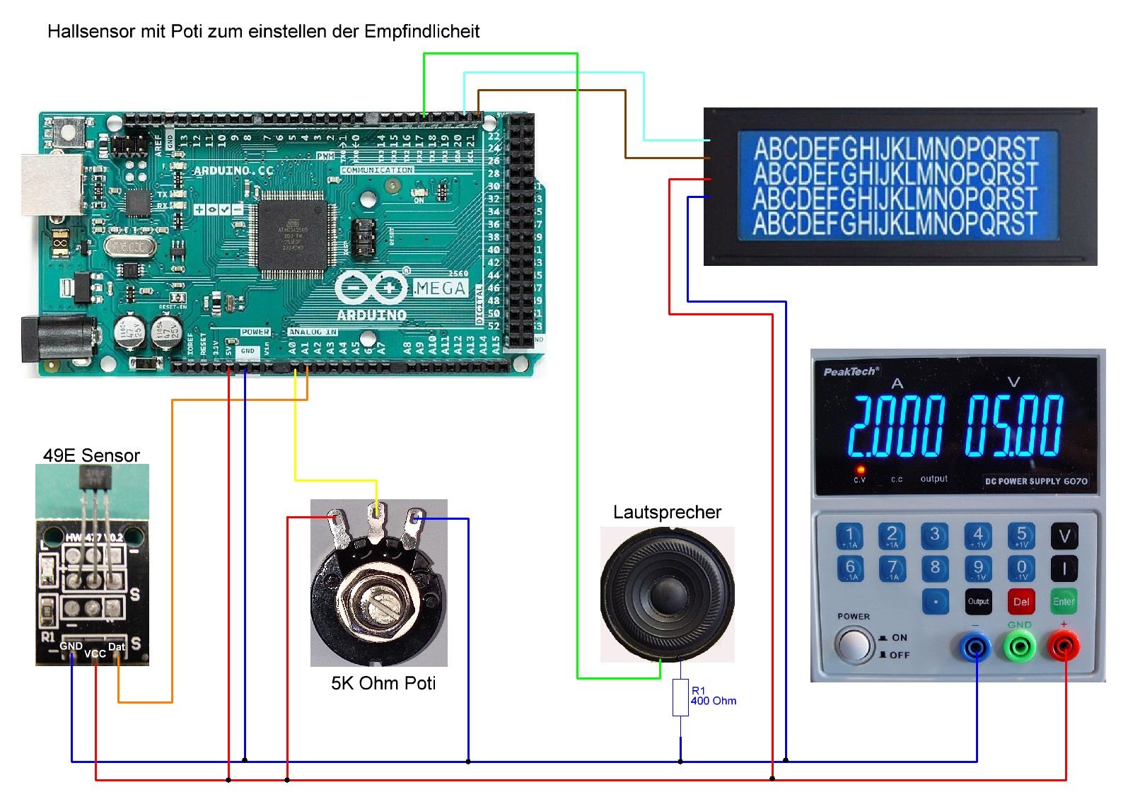

Bei mir kam gerade eine Thema für die Verwendung des Analogen Sensors in einem Schachbrett auf. Da könnte man in jedes Feld am Brett einen Sensor einbauen, und dann in die 6 möglichen Figuren Magneten auf verschiedene Höhen über dem Brett einbauen. Schwarze und Weise Figuren könnte man durch die Polung des Magneten unterscheiden. Ob man 6 eindeutig unterscheidbare Magnet-Höhen hinbekommt, wäre zu prüfen. Aber ich glaube das bekommt man hin.
Dann könnte man z.B. das Spiel auf einer Speicherkarte mitschneiden und somit jederzeit Nachvollziehen.
Re: Der Hall-Sensor
Verfasst: Mo 23. Jan 2023, 15:16
Ich habe jetzt nicht mehr warten wollen, bis die Analogen Sensoren 49E zum Einlöten kommen. Deshlab habe ich einen 49E von seiner Platine ausgelötet und anstelle des 3144 Sensors auf der Analog/Digital Platiene eingelötet. OK, man kann damit die Empfindlichkeit des Digitalen Augangs einstellen. Also ob der Magnet erst bei 1cm Abstand vom Sensor regiert, oder schon bei 3cm. Also es ist damit dann von 1-3 cm justierbar. Allerdings ist die einstellspanne sehr gering. Also nicht mal annähnernd von 0 bis 1023, sondern von 533 für 3cm bis 557 für 1cm. Naja, aber jedenfalls macht das Ding was es soll, wenn man den Sensor 3144 runterschmeißt und einen 49E einlötet. Empfehlen kann ich es nicht.
Man kann aber einen 49E auch direkt an 5 Volt und einen Analogen Pin. des Arduinos anschließen, und durch die Abfrage des Analogen Einganges auf die Nähe des Magneten reagieren. Die Abstände sind vondeutlich unter 1cm bis 3cm und die Daten die man dabei auslesen kann, sind je nach polung des Magneten, 880 bis 520 und 180 bis 512. Ohne Magnet so um die 516. Diese Werte muss man aber bei jedem 49E-Sensor erneut auslesen, weil da jeder ein bischen anders reagiert.
Re: Der Hall-Sensor
Verfasst: Di 24. Jan 2023, 18:04
Ich habe jetzt den 49E Sensor einfach so am Arduino angeschloßen, und habe dann zusätzlich ein 5K Poti auch an einem Analogen Pin angeschlossen. Also genau gesagt, den Sensor am Pin A1 und das Poti am Pin A0. Und eine kleines Programm drum herum. Wie immer versuche ich damit, den Leuten die sich noch in die Sensorik reinarbeiten müßen, spielerisch klar zu machen was damit möglich ist. Das Poti ist dafür da, um die Schaltschwelle des Sensors einzustellen. Der Sensor bringt über die A1 Schnittstelle den Wert, der aufzeigt wie weit weg oder nahe drann der Magnet am Sensor ist. Ausserdem kann der Sensor unterscheiden mit welchem Magnetpol du dich dem Sensor näherst. Ich habe das Programm so ausgeführt, dass du am Display siehst, mit welchem Pol sich der Magnet dem Sensor nähern. Wenn sich nichts tut, ist der Wert am Poti falsch eingestellt. Das Poti bestimmt, bei welchen Wert der Pipser los geht, der ein einfach kleiner Lautsprecher aus dem Telefon, oder aus nem kleinen Radio ist. unf vor den Lautsprecher wird ein Widerstand von 200-500 Ohm geschalten, dass der Ausgangspin des Arduinos nicht überlastet wird. Ich hatte auch schon 1000 Ohm davor, dann ist der Ton eben leiser. Hier ist mal das Programm, das ich benutze:
   Test für Anlaog und Digtal HallSensor
   Magnet links herun 175 - 510
   Kein Magnet = 511 - 520
   Magnet rechts herum 525 - 875
// LCD Display I2C 4 Zeilen je 20 Zeichen einrichten
// Displayadresse ist 0x27 oder 0x3F
//-----------------------Hallsensor Analog A1---------------------------
const byte Poti_PIN = A0;
const byte ANALOG_PIN = A1; // Hier wird der Name fuer den Steuereingang festgelegt
int a1 = 0;      // Der Speicher fuer den Analogwert
int a1alt = 0;   // Der Speicher fuer den alten Analogwert
int a0 = 0;      // Eingang für Potiwert
int a02 = 0;     // a0 Wert + nach "map" Bearbeitung
int a03 = 0;     // a0 Wert - nach "map" Bearbeitung
//-------------------------Tonausgabe PIN 17-----------------------------
const byte tonPin = 17;
const int frequenz1 = 1000; //Ton für Sensor1
const int frequenz2 = 2000; //Ton für Sensor2
unsigned long tonZeit = 100;
//-------------------------Kontrolle ob halbe Sekunde abgelaufen-----------
unsigned long sekundenablauf = 0;
unsigned long einesekunde = 500;
  //-----------LCD Display Start----------------------------------------
  //-----------Display Maske erstellen----------------------------------
  lcd.print (F("Hall Sensor 49E A/D"));
  lcd.setCursor (0, 1);            // Zeile 2
  lcd.print (F("       Pot<->Sen"));
  lcd.print (F("Soll-"));
  lcd.setCursor (10, 2);            // Zeile 3
  lcd.print (F("<->"));
  lcd.setCursor (0, 3);             // Zeile 4
  lcd.print (F("Soll+"));
  lcd.setCursor (10, 3);            // Zeile 4
  //-----------Input Analog Pin bestimmen-------------------
  pinMode(ANALOG_PIN, INPUT);      // Eingang für Hall_Sensor Analog A1
  pinMode(Poti_PIN, INPUT);        // Potentiometer für vergleichstwert
  //--------------Ton Ausgabepin einrichten----------------------------
  pinMode(tonPin, OUTPUT);         // Pin 17 Lautsprecher
  //-------------------Hallsensor Analogwert Ausgabe----------------------
  if (millis() - sekundenablauf >= einesekunde)//Halbe Sekunde abgelaufen?
    sekundenablauf = millis();
    //----------Analogen Eingang auslesen-----------------------------------
    a1 = analogRead (ANALOG_PIN); // Analog Sensor auslesen
    a0 = analogRead (Poti_PIN);   // Poti auslesen
    if ((a1 > a1alt + 1) || (a1 < a1alt - 1)) // Hat sich der Sensor wert geändert?
      lcd.setCursor (13, 3);                         // Sensor Display Zeile 4
      lcd.print (F("   "));
      lcd.print (a1);
      lcd.setCursor (13, 2);                         // Sensor Display Zeile 4
      lcd.print (F("   "));
      lcd.print (a1);
      a1alt = a1;
    a02 = map(a0, 0, 1023, 875, 525);                //Potibereich=Sensorbereich+
    a03 = map(a0, 0, 1023, 175, 510);                //Potibereich=Sensorbereich+
    lcd.setCursor (7, 3);                            // Poti Display Zeile 4
    lcd.print (F("  "));
    lcd.print (a02);
    lcd.setCursor (7, 2);                            // Poti Display Zeile 4
    lcd.print (F("  "));
    lcd.print (a03);
    if (a1 > a02)                                   // Sensor größer Potiwert
      tone(tonPin, frequenz1, tonZeit);
      lcd.setCursor (17, 3);            // Zeile 3
      lcd.print (F("###"));
      lcd.print (F("   "));
    if ((a1 > a03) && (a1 < 510))
      tone(tonPin, frequenz2, tonZeit);
      lcd.setCursor (17, 2);            // Zeile 2
      lcd.setCursor (17, 2);            // Zeile 3
      lcd.print (F("   "));
//=======================Loop Ende==========================================================
Und hier die Schaltung dazu, dass ihr wisst wohin mit den Drähten. :(V):
Hallsensor mit Poti.JPG (386.57 KiB) 9757 mal betrachtet
