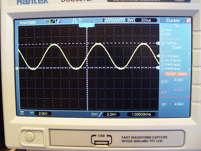

Ich habe jetzt mal zwei Messungen gemacht. Die Messung 1 ist Recheckspannung 1000Hz DC, die Messung 2 ist Sinusspannung 1000Hz DC. Hier mal die Ergebnisse. Bei Sinus wird es einfach schwierig die Scheitelspannung zu bekommen. Auch wenn ich die Messzeit von einer Sekunde auf fünf Sekunden erhöhe bekomme ich keinen höheren Wert vor die Flinte.
Also die Messung 1 Recheck DC:
Dann die Messung 2 Sinus DC:
Wenn ich mit einem normalen Messgerät messe, und dann vom gemessenen Durchschnittswert auf den echten MaximalWert zurückrechne, bekomme ich allerdings auch diesen Niedrigen Spannunswert. Somit scheint die Messung O.K. zu sein?
PS: Ich habe das Messproblem gefunden. Der Frequenz Generator hat den Sinus unter der Nulllinie angesetzt. also ins Minus. Ich habe den Sinus am Generator dann hochgezogen dass er sauber auf der Null-Linie beginnt, dann habe ich mit dem Arduino auch wieder die 4,62 Volt gemessen. Also alles gut.
Also Egal ob ich Sinus / Rechteck / oder echte DC vor der Flinte habe, das Ergebnis entspricht immer den Tatsachen. Hier oben war die Messung tatsächlich niedriger, weil der Sinus im Minus beginnt. Erkennt man auch am Oszi.

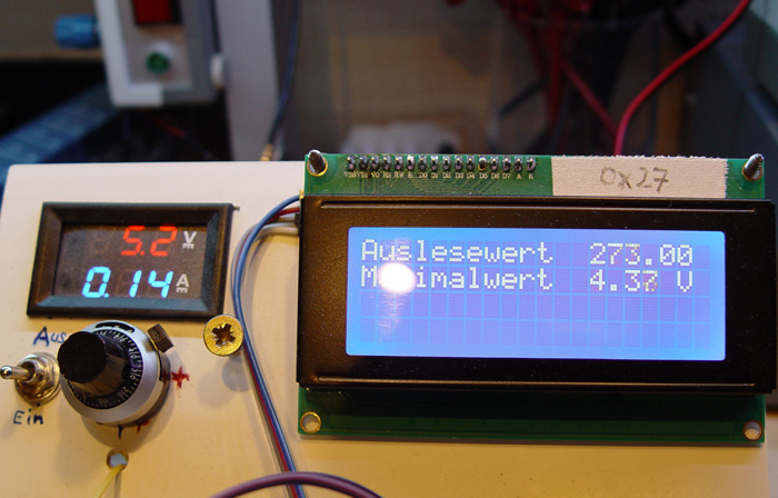

Sooooo, das Programm ist jetzt nochmal gründlich geändert und funktioniert jetzt wunschgemäß. So sieht es jetzt aus.
Hier lege ich es auch mal ab:
   Bei einer Ref. Spannung von 4,096 Volt
   und einem Messteiler von 3 zu 1 ist die Rechnung
   4,096 x 4 = 16,384 / 1024 = 0,016
   Ist 0-1023 x 16 / 1000
   !! Höchte Messspannung ist 16,384 Volt !! bei 3 zu 1 Teiler

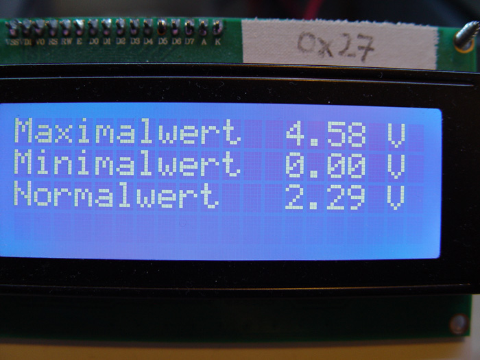

Morgen bringe ich hier noch neue Bilder zur Funktion und die neue Beschreibung dazu. Heute will ich erst mal Schlaaaaaaaaaaafen :eek:
Mal vorab, ich habe jetzt Min/Max anzeige gleichzeitig, und den Durchschnittswert auch. Aber der passt noch nicht ganz. (Max - Min) / 2 wäre ein bischen einfach :(oo): Aber ich wollte heute das Display noch füllen und trotzdem dem Bett näher kommen. :(iii):

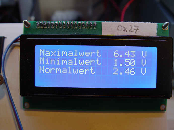

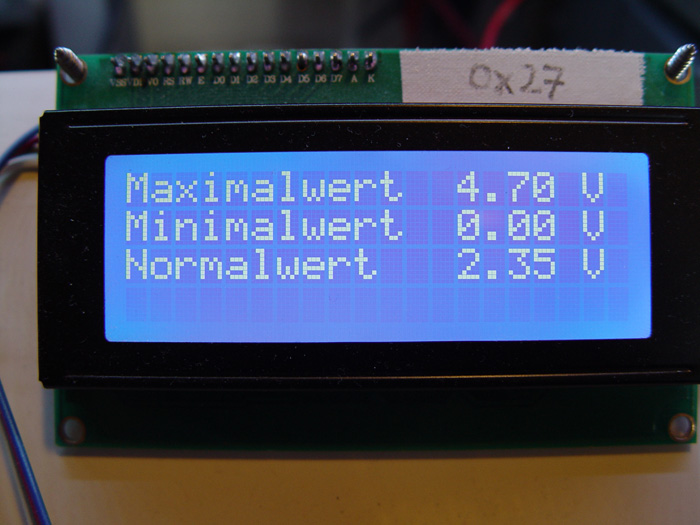

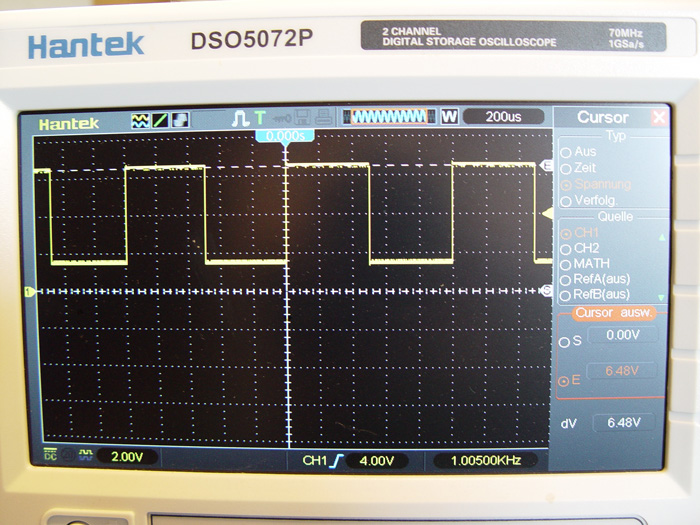

Ich habe jetzt mal ein paar Bilder vom Ergebnis meiner spätabendlichen Arbeit gemacht :)

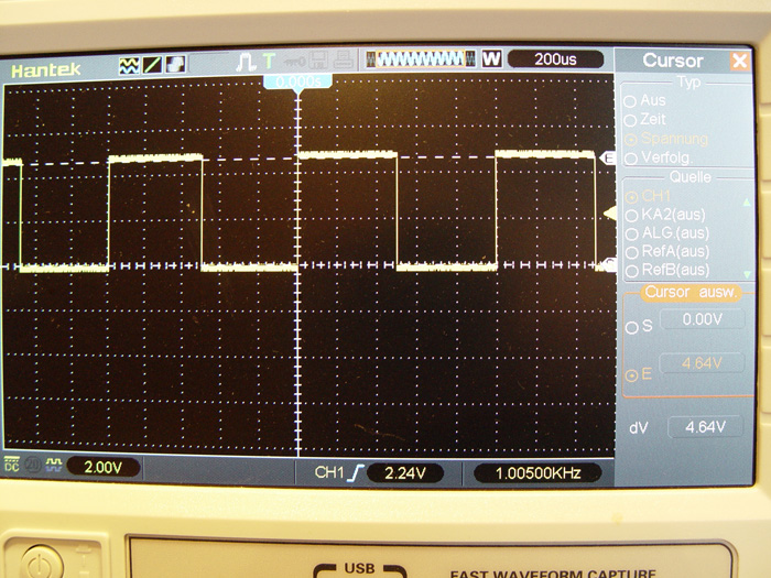

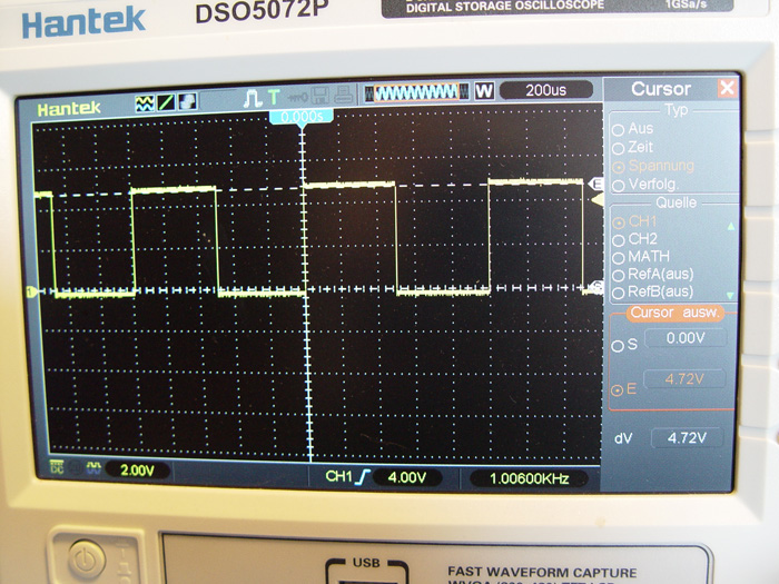

Die ersten hier sind eine normale Recheckspannung bei der die untere Linie auf der Nullinie ist. Also so wie es eigentlich grundsäzlich ist.
Und für die zweite Variante habe ich am Generator die untere Kurve nicht auf der Nullinie beginnen lassen, sondern deutlich über Null Volt. Das wird jetzt auch schön dargestellt.
Hier wieder die Bilder dazu:
Messung Rechteck Oszi Start über der Nullinie.jpg (191.65 KiB) 14364 mal betrachtet
Messung Rechteck Arduino Start über der Nullinie.jpg (132.34 KiB) 14364 mal betrachtet

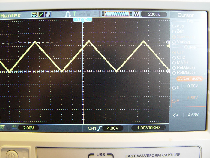

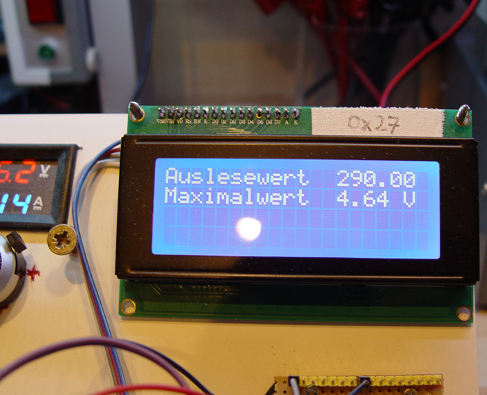

Hier habe ich noch eine DC Sägezahn Spannung. Da ist der Maximale Pegel besonders schwer zu kriegen, weil es ja nur eine kurze Spitze ist. Ist aber auch völlig Easy.
Hier die Bilder dazu:

Die Software macht übrigens in der Sekunde 7500 Messdurchgänge. Ich habe das Programm so geändert, dass das Ding eine Sekunde lang also 7500x Messungen durchführt und die beiden Maximal-Werte für Min und Max wegschreibt, dann nach Ablauf der Sekunde die Werte aufs Display gibt und wieder die nächsten 7500 Messungen startet. Das ist ein ordentliches Tempo. Ein Messdurchgang dauert 128 Millionstel Sekunden, und einmal in der Sekunde die Werte aufs Display ausgeben dauert 32.236 Millionstel Sekunden.
