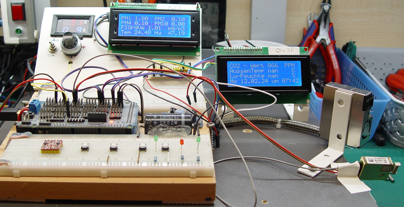

Ich möchte mal den Partikelsensor / Staubsensor testen.
Re: Ich möchte mal den Partikelsensor / Staubsensor testen.

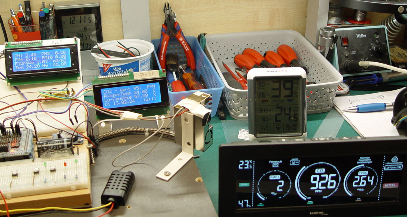

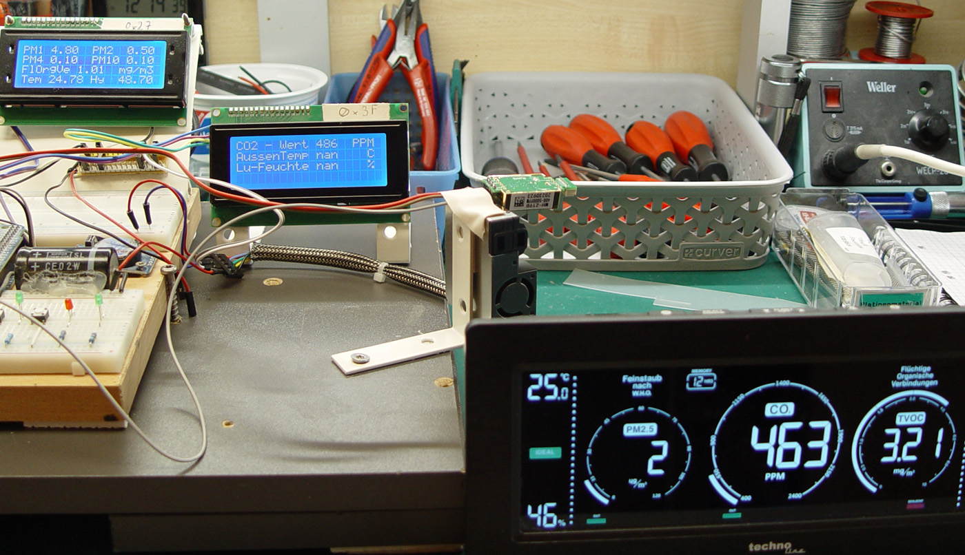

Und ich habe jetzt gerade beim Lüften so richtig schlechte Luft mitbekommen. Da das Programm schon geändert war, konnte ich das gleich mit der extrem miesen Luft einer Holzofen-Heizung testen. Hier das Ergebnis: :O:

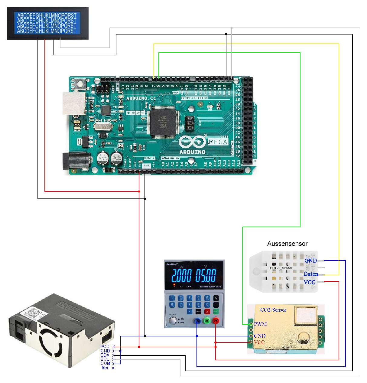

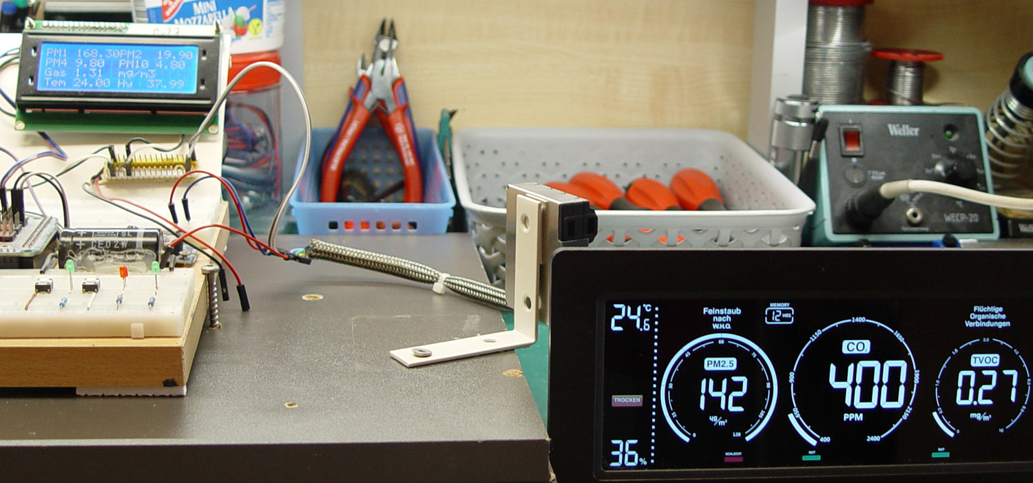

Ich habe jetzt mal um ein Display erweitert, weil ich nicht mehr weiß wo ich meine Daten anzeigen soll. Und der CO2 Sensor läuft fürs erste. Morgen werde ich mal noch den DHT22 Sensor anhängen. Wenn der auch läuft, was kein Problem sein kann, dann werde ich mich mal ans Gehäuse machen.
Hier ist das aktuelle Programm. Wie gesagt mir zwei Display je 4x20 Zeichen, SEN54_SDN-T und CO2 Sensor. Die Software für den DHT22 Aussensensor ist auch schon enthalten. Die DHT22 Sensoren sind mir ausgegangen. Den kann ich erst in ein paar Tagen anschließen.

Und ein Bild von aktuellen Aufbau:

Ich habe gerade noch die Uhr reingestrickt. Alles läuft weterhin sehr gut. Hier ist das aktuelle Programm:

Jetzt muß ich mal ein bischen überlegen, wie es damit weiter geht. Ich werde als Signalisierung einen MP3 Player einbauen. Und anstelle von irgend einem Gepiepse, lieber eigene Musik aus meiner MP3 Sammlung auf die Speicherkarten legen. Kleiner Verstärker, zwei kleine Lautsprecher, usw. Dann braucht man keine LEDs und Gepiepse als Signalisierung. Man kann auch selber Ansagen aufspielen, die dann aufgerufen werden.
Zum Beispiel, "hey du Pfeife, mache doch mal das Fenster auf, da stinkts nach dir, oder willst du lieber ersticken". :oo:
Und später dann, "OK, OK, jetzt reicht es schon wieder mit dem Lüften. Man soll nichts übertreiben. Wir haben hier wieder beste Luft" :(o):
Oder, "OK, das mit dem Lüften ist im Moment doch nicht soooo gut, da fliegen gerade seeeeehr viele Russ-Partikel durch die Luft". :(oo):

Ich habe jetzt mein Kontrollgerät nochmal im Freien an guter frischer Luft auf 400ppm Kalibriert und dann meine Kiste hier auch nochmal damit verglichen. Da habe ich festgestellt dass ich mit der Einstellung "ppmrange = 3000" wunderbar hin komme. Daher habe ich weiter oben nochmal geändert.
Seit ich das Kontrollgerät heute mal wieder Kalibriert habe, sind die CO2 Werte zwischen dem Gerät und meinen Sensor wirklich super nahe zusammen. Nach dem Kalibrieren sind beide fast parallel wieder hoch gegangen, und auch jetzt in den höheren Bereichen sind sie zwischen 1 und 20 ppm auseinander. Also mehr als erwartet. Wenn man überlegt, dass da jedes mal schnell 50ppm und mehr abweichen kann, dann ist das jetzt schon seeehr gut getroffen. Und ich habe nichts zum Anpassen getan. Nur das eine Kalibriert und der neue Sensor hat eh gepasst. Hier ist noch ein aktuelles Bild davon. Da war der CO2 Wert bei den beiden Geräten 1188 und 1191ppm.
Gerade ist mein Aussensensor für Temp und Feuchte angekommen. Also habe ich den auch noch angesteckt. Bin zufrieden mit dem Ergebnis. :(oo):

Der Wert für Flüchtige Organische Verbindungen von meinem Sensor ist noch nicht das was ich mir vorstelle. Da ist der Wert der von dem Kontrollgerät ermittelt wird, schon immer sehr deutlich anders. Hier oben am Bild Kotrollgerät 2,64 und mein Sensor 1,01. Ich glaube ich besorge mir noch einen guten Sensor für schädliche Stoffe in der Luft. :roll:
Ich habe mir jetzt noch den Sensor bestellt. Denn der Wert für "Flüchtige Organische Stoffe ist mir irgendwie nicht Vertraut. Das ist ein sensor der auf 4 Verschiedene Gase Testet, und auch 4 Schnüffelnasen dafür auf der Platine hat. Ich hoffe mal, das bringt Quallitative Vorteile bei den Messergebnissen. :(o): :(o):
Sollte Ende Der Woche hier sein, denke ich.
Der MP3 Player ist eingebaut und läuft wunderbar. Ich habe noch nicht alle Meldungen aufgesprochen und die Auslöser der Meldungen noch nicht alle verknüpft, aber das ist am Wochenende warscheinlich erledigt. Die Platine mit den 4 Schnüffelnasen ist unterwegs zu mir. Ich denke am Wochenende wird das noch hier eintreffen. Dann kann ich den letzten Punkt noch testen. OK, die Verknüpfungen sind noch ein bischen Arbeit, aber die Richtung habe ich schon. Dann ist das Ding erst mal erledigt. Das kann man dann mit Automatischen Fenstersteuerungen benutzen, oder mit Sprachausgabe die zum Manuellen Lüften auffordert.
