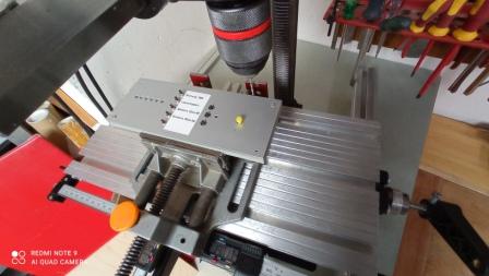

Ist das so ein xy - Frästisch mit Handbetrieb? Sowas steht bei mir fürs erste auf dem Wunschzettel. Ich muss immer drauf achten dass immer wieder auch etwas Geld reinkommt, bevor ich wieder was kaufe. Bei uns sitzt das Geld Dank meiner Krankheit nicht mehr locker. :???: Aber ich kann immer mal wieder Kleinigkeiten umsetzen. Der Wunschzettel wächst leider scneller als die erfüllten Positionen :)
Schönen Tag
PS: Weil du gerade vom Essen schreibst. Ich habe mich heute Morgen entschlossen, wieder mal mit Heilfasten zu beginnen. Also nix essen :hng: ....nur flüssige Nahrung :) Wie lange weiß ich nicht, einfach so lange wie es sich gut anfühlt. Das letzte mal waren es 4 Wochen.
Re: Modellbahn_Weichenschaltung mit Taster, PolRelais und Anzeige der Endlagen
der ist handbetrieben und reicht für mich vollkommen, da ich viele Teile auf Sicht fahre - oldschool.
https://www.wabeco-remscheid.de/bohrsta ... -1314.html
Ist halt eine alte deutsche Firma bei deren Produkte man noch was einstellen kann.
Ich kann zum Glück einen Teil meiner Unfallrente für das Hobby verbraten und die beiden digitalen Meßschieber hat das Christkind gebracht.

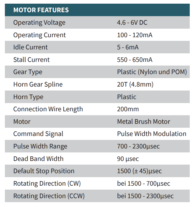

Du ich habe auch mal eine Frage.
Hast du einen guten Servo der bei dir sauber läuft, den ich hier mal testen könnte? Meiner ist warscheinlich defekt. Der zapelt beim Lauf immer hin und her. Wenn ich weiß dass es wirklich der Servo ist, besorge ich mir einen Neuen. Aber wenn der Grund wo anders liegt, dann kaufe ich mir einen Neuen, und habe keine Besserung :sad: Deshalb wäre es schön wenn ich für den Ausschluss anderer Fehler mal einen Servo leihweise anschließen könnte.
Schönen Tag
Danke nochmal für den Servo.
Und den MG996R habe ich mir noch bestellt.

Zu dem Endlos Servo.
Kann es sein dass man dem wenn er rückwärts laufen soll, minus Werte mitgeben muss? Vielleicht kann ich den morgen mal schnell testen. Ich habe noch nicht wirklich eine Idee wie man den richtig ansteuert :???: Aber schaun wa mal, dann sehn wirs schon :)
die Daten stammen zwar von einem anderen Servo
mfg wolfgang
