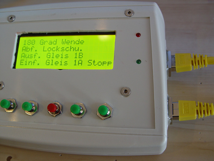

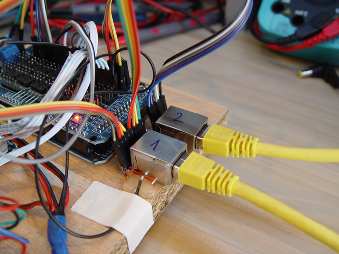

Soooo, jetzt habe ich mal das erste Bediengerät klar gemacht. Also umgebaut mit Kat.06 Kabeln ansteckbar. So kann ich das Bedienteil jetzt überall anstecken, wo ich eines brauche. Einfach nur die Buchsen am Arduino befestigen wie im Bild 1, dann die Steckdrähtchen anstecken, Kat.06 Kabel dran, fertig ist die Laube
Dann habe ich ein Display, 5 Taster, 4 LED´s zur Benutzung an jeder Arduino Konsole.
An der Schönheit des Bedienteiles muss ich noch arbeiten
Hier die Bilder dazu:
