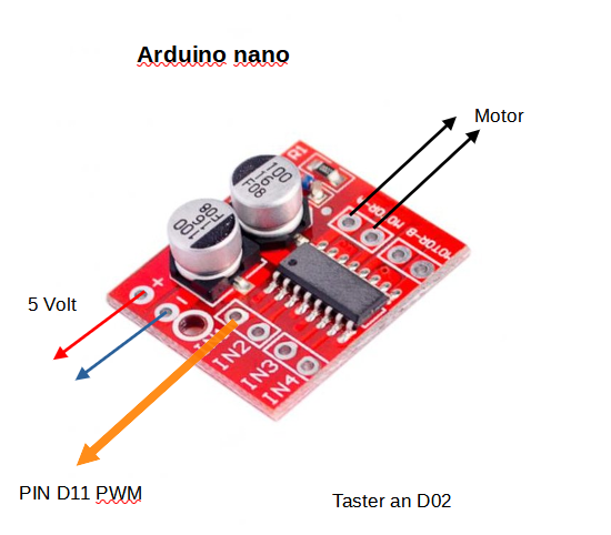

ich habe mal einen kleinen Motor wie folgt angeschlossen:
Der TasterPin wurde im Sketch angepasst.
Ist das so in Ordnung?

Ja, so sollte es laufen. Ich weiß nicht, ob der D11 beim Nano auch ein PWM Pin ist. Wenn nicht, musst du den auch auf einen PWM Pin ändern.

PS: Ich habe gerade das Programm auf den Nano geladen mit dem Pin D11 als PWM Ausgang. Geht wunderbar. Jedenfalls der PWM Ausgang läuft, wenn ich den Taster auf Pin 2 kurz angeklickt habe.

welchen Treiber hast Du angeschlossen?
Wenn ich mir weiter unten die Tabelle vom Motor ansehe, vermute bei meinem muss noch IN2 belegt werden.
Jetzt macht er nur Mist.

IN2 ist Rückwärts denke ich. Du könntest höchstens mal dem IN2 einen GND verpassen. Also Minus fest drauf. Aber ich denke das braucht man nicht. :roll:
PS: Hast du das mit dem Minus GND auf IN2 schon versucht? Also auf "IN1" vom "pin 11" das PWM Signal und auf "IN2" den Minus also GND.

ich habe nun INI2 mit GND verbunden - schadet ja nicht.

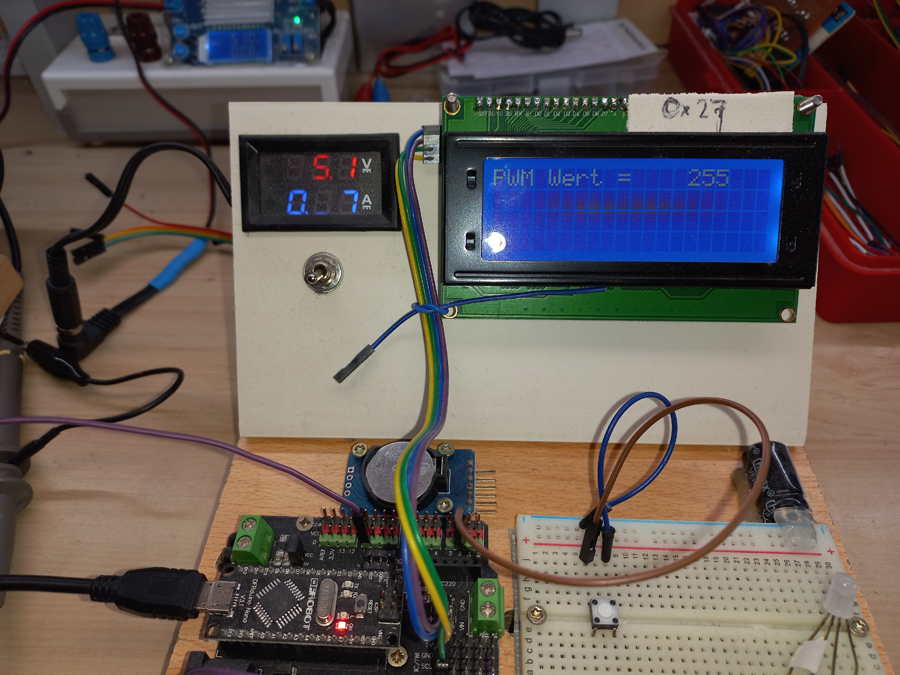

Der Motor wurde gegen einen ohne Getriebe ausgetauscht, jetzt kann man besser die Geschwindigkeitsänderungen sehen.
Beim Start rührt sich der Motor bis PWM = 30 - 50 nicht.
Dann regelt er rauf bis PWM 255, hält die Zeit und regelt wieder runter.
Ist es möglich die Zeiten für das Auf- und Abregeln zu verlängern - also der Motor soll langsamer beschleunigen und auch langsamer abbremsen.
