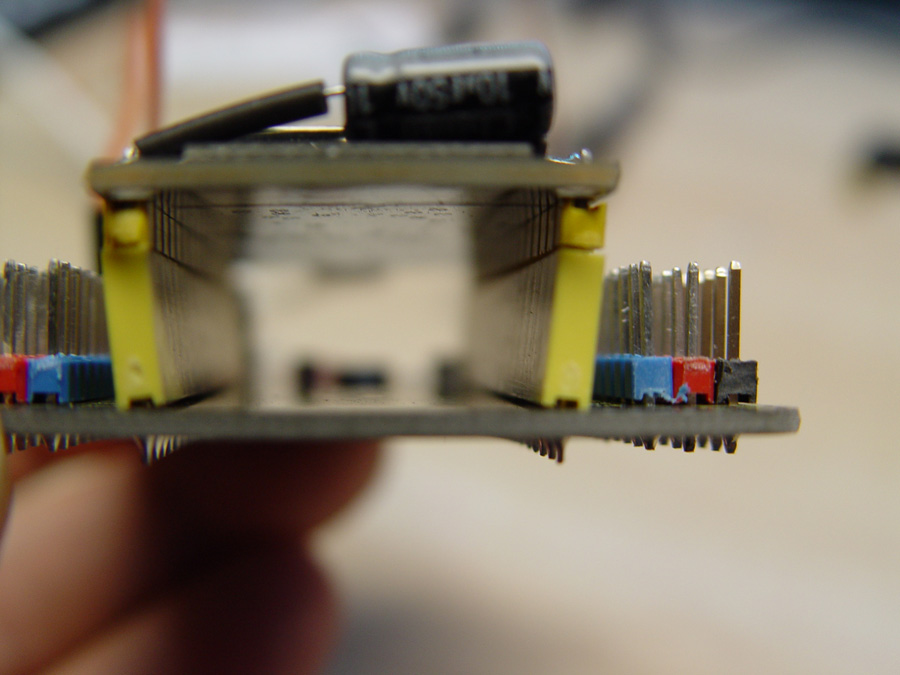

Ich habe jetzt mal einen ESP32 auf eines der Shielder gesteckt. Wenn man die Steckleisten am Shield so weit wie möglich auseinander biegt und die Pfostestecker Leiste vom ESP32 bischen zusammenbiegt, dann passt es wie angegossen :xx:

Ich habe dir übrigens an deinen auch gleich den 10µF Elko auf EN und GND gelötet. Dass du das Connect - Problem beim Programm laden nicht bekommst. Und habe ein Testprogramm drauf geladen, um zu sehen dass er funktioniert.

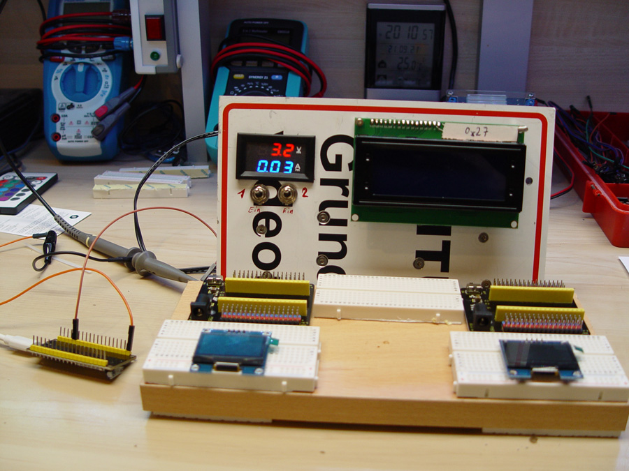

OK. Ich baue mir gerade meine übliche Versuchkonsole auf, mit zwei ESP32 drauf. Die ESP32 werden offenbar sehr oft mit meinem üblichen I2C 4x20 Zeilen Display betrieben. Obwohl das ein 5 Volt Display ist. Und auch mit der üblichen Lib. betrieben. Muß ich dann mal testen.
Dann machen wir nochmal was aus, wegen zusammensetzten, wenn ich alles da habe. Ich bin gespannt, ob ich bei den ESP32 die ich beim Eckstein Elektronik nachbestellen wollte, dann aber bei Reichelt nur bestellt habe, auch den Elko am "EN" brauche.

Dann muss ich gleich mal testen, ob meine üblichen 4x20 Zeichen Displays, die ja eigentlich für 5 Volt sind, an den 3,3 Volt betrieben werden können.

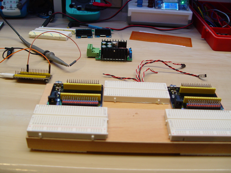

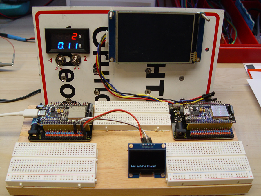

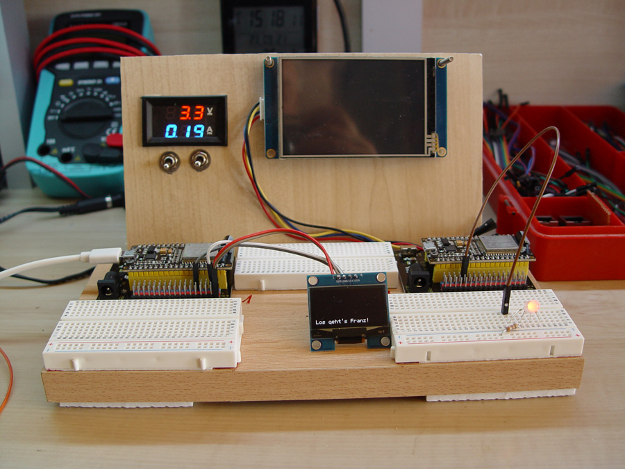

So jetzt bin ich schön langsam in einem Breich, wo die ESP32 Konsole fertig zum Testen ist. Leider sind ja die ESP´s die ich nachbestellt habe, trotz Maßangabe Breite 26mm, in Wirklichkeit auch 28mm, wie die von AZ-Delivery. Aber ich haben jetzt zwei von den AZ-Delivery ESP´s dafür verwendet. Ich musste sie bischen verbiegen und bischen fester reindrücken, aber sie funktionieren. Wenn ich gelegendlich mal an passende ESP´s komme tausche ich sie aus.
Hier mal ein Foto von den Dingern wie sie jetzt laufen.

Jetzt hast du mich dazu überredet, meine Testkonsole etwas zu verschönern :(oo):
