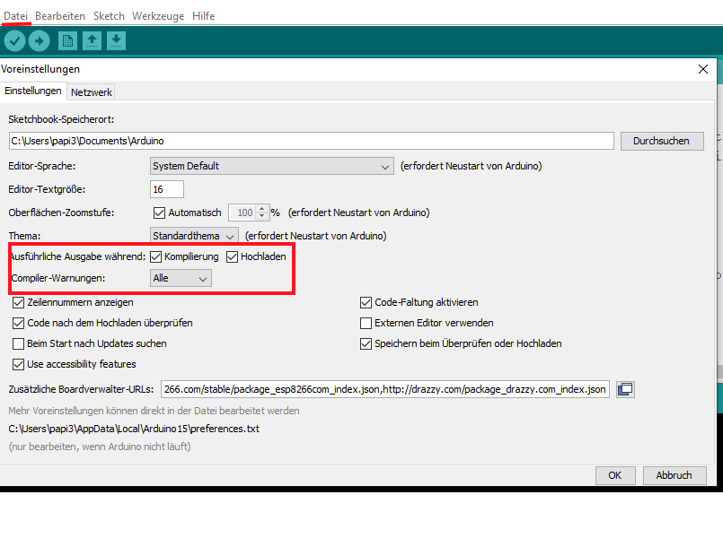

Als erstes nehme die IDE 1.8.19
https://www.arduino.cc/en/software
danach stelle die so ein wie gezeigt.
Wenn dennoch Fehler auftreten aus dem Fenster alles kopieren
