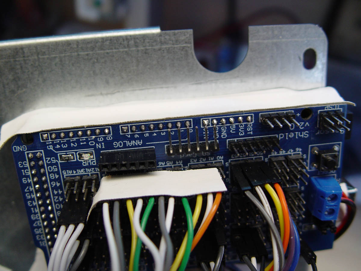

Ich habe bevor ich den Erkältungsanflug bekam, die Steuerung meins Kreuztisches nomal rausgebaut, um ein paar Kleinigkeiten zu verbessern. Heute habe ich den Kartenleser stabiler montiert, ein paar Stecker am Arduino habe ich besser gesichert, jetzt denke ich kann man damit arbeiten. Die Stecker habe ich einfach oben und unten mit Klebeband verbunden, so dass sie wie ein Stecker in Reihe und Glied geführt sind. Ausserdem habe ich alle Schrauben mit Heißkleber gesichert, dass sie sich nicht von alleine lockern. Eine LED möchte ich mir noch einbauen, die aussen sichtbar anzeigt, dass die 5 Volt am Arduino anliegen.

Den Kartenleser nach aussen durchstecken ist mir zu aufwendig. Erstens will ich in dem Schlitz keinen Dreck bekommen, zweitens muss ja die Karte ein bischen rausstehen,dass ich sie auch wieder rausbringe, dann ist die Karte aber auch von aussen mechanisch "angreifbar". Wenn ich damit laufend arbeiten müßte, ok, dann ist es aufwendig, immer den Dekel der Steuerung zu öffnen, und dann die Karte zu stecken. Aber ich denke das Gerät brauche ich ja nicht oft. Der Kartenleser ist jetzt bei mir richtig fest montiert. Also einfach Deckel auf, mit dem Finger auf die Karte drücken, Karte entnehmen, neue Karte rein, Dekel zu. Das ist kein Aufwand. Und das Loch für den USB Stecker muss ich noch mit einem Schraubdeckel verschließbar machen. Im Moment erst mal mit Klebeband. :)
PS: Reset, Endschalter, das ist beides ein wichtiges Thema. Das müssen wir mal noch absprechen. Ich bin im Moment der Meinung, dass die Endschalter hier an dem Kreuztisch auch einfach einen Reset auslösen. Aber das ist Thema wenn wir uns endlich mal wieder sehen. Der Richtige Reset (oder Notaus) ist vielleicht sogar besser, wenn er nicht nur auf den Reset des Arduinos geht, sondern tatsächlich die Spannung abschaltet. Falls der Arduino nicht mehr unter Programm Kontrolle ist. :xx: Es wundert mich eh, dass ich noch nicht einmal ein Problem hatte, mit Störeinflüssen auf den Arduino, oder auf das externe Display, das ja mit 2 Meter Kabel an der Steuerung hängt. Alles läuft total Stabil. :(oo): Hat vielleicht auch mit dem geerdeten Montageblech zu tun, auf das alles montiert ist.

Das Problem, dass beim Einschalten der Arduino und somit auch das Display, nicht startet, ist weg, seit ich die Kiste nochmal auseinandergerissen habe. Es war immer so, dass der Arduino nicht startet, das Display dunkel bleibt, aber wenn ich den Reset am Arduino drücke ging wieder alles. Also eigentlich wie fehlende Spannung am Arduino, aber wenn nach dem Reset alles geht, kann das doch keine fehlende Spannung sein? Ich muss jetzt mal eine Kontroll LED einbauen, die mir zeigt ob 5 Volt Spannung da ist. Ich weiß auch nicht, ob die 5 Volt Versorgung der GND / VCC Pin´s am Sensor-Shield geschalten werden, wenn der Arduino in Betrieb ist, oder ob die direkt an der 5Volt Versorgung hängen. Muss ich mal so ein Shield durchmessen.
Verfasst: Di 8. Feb 2022, 15:35
Bei mir bleibt es "dunkel" wenn keine Speicherkarte drin steckt.
Speicherkarte rein - reset - alles i.O.
mfg - Wolfgang
