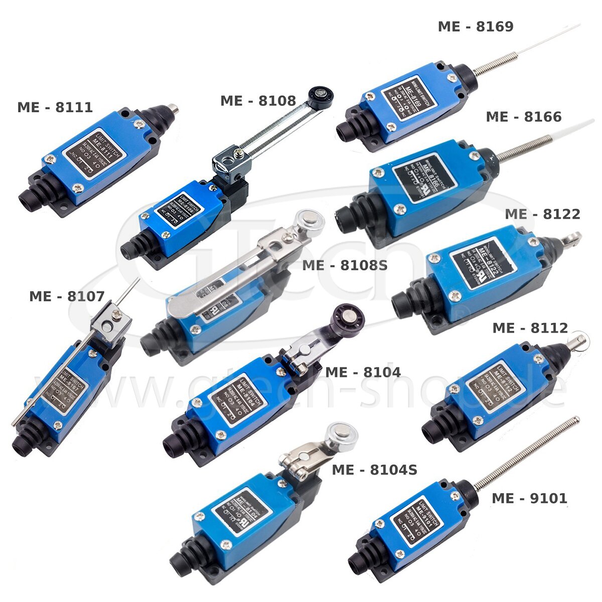

Da hast du irgendwas MistVerstanden :lol: Ich habe noch keine genaue Vorstellung wo die Endschalter hin kommen. Ich habe auch noch gar keine Schalter, die kommen erst zwischen Donnerstag und Samstag. Aber ja, ich hoffen ins geheim, zumindest bei der längsfahrt Strecke mit einem Endschalter beide Richtungen abfangen können. Aber das ist bis jetzt nur Hoffnung. :(o): Und bei der kurzen Seite weiß ich noch gar nichts. Ich möchte jetzt erst mal die Schalter haben. Dann teste ich was möglich ist.
Ich habe drei verschiedenen Endschalter bestellt. Eigentlich wollte ich vier verschiedenen. Aber einer ist zur Zeit nicht zu bekommen. Ich möchte mit denen die Möglichkeiten austesten. Das sind die, die ich Donnerstag oder Freitag bekomme:
1x Endschalter, Grenztaster, Schutzschalter selbstrückstellend ME Serie blau ME-8108
1x Endschalter, Grenztaster, Schutzschalter selbstrückstellend ME Serie blau ME-9101
1x Endschalter, Grenztaster, Schutzschalter selbstrückstellend ME Serie blau ME-8112
Hier die Schalter von G-Tech:
