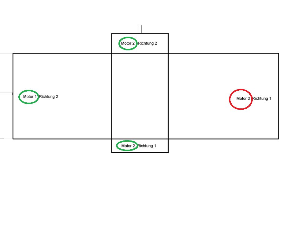

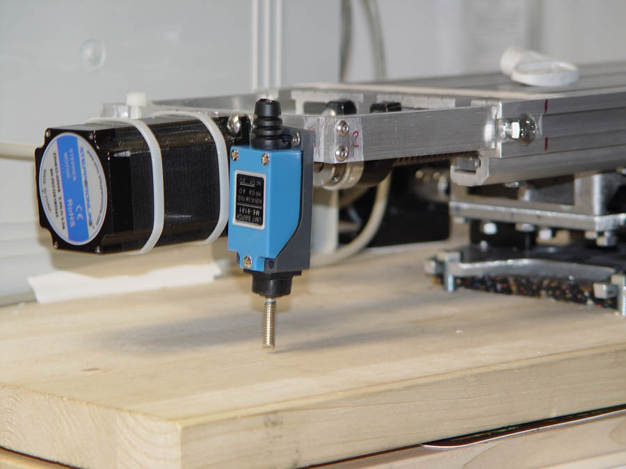

Ich habe heute schon meine Schalter gekommen. Die sollten eigentlich frühstens morgen kommen. Aber gut, umso besser :(oo): Ich habe eine Stelle gefunden, wo ich alle 4 Richtungen mit einem Schalter sichern kann. Der Schalter geht in alle 4 Richtungen. Neben dem Motor gehe ich mit dem Schalter und seiner Fühlerspitze nach unten zum Grundbrett. Dort mache ich dem Bereich der gefahren werden darf einen Rahmen mit einer Holzleiste, wenn der Fühler da irgendwo raus will, ist Ende Gelände.

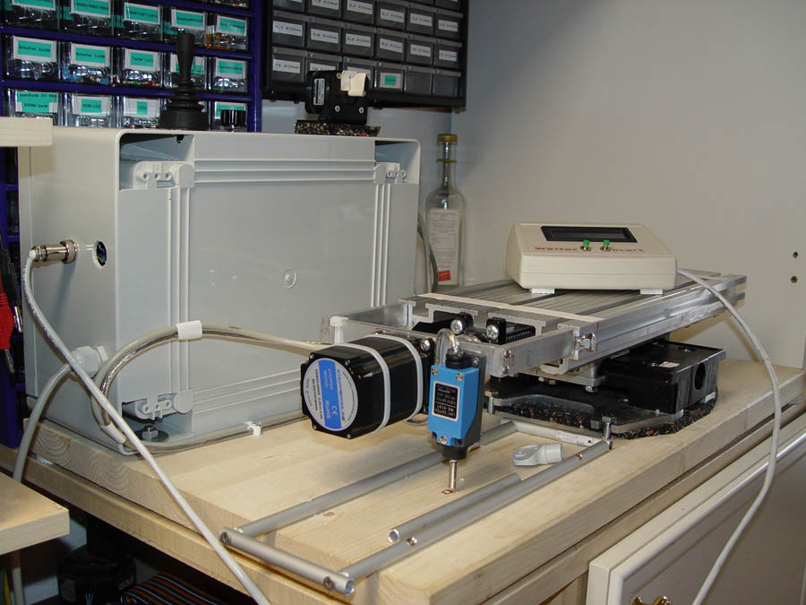

Hier habe ich mal noch ein Bild vom Test Endschalter. Da fehlt nur noch der kleine Rahmen aus Holzleisten, oder Metallschienen auf dem Brett. Ich denke, ich nehme Alu Winkelschienen.

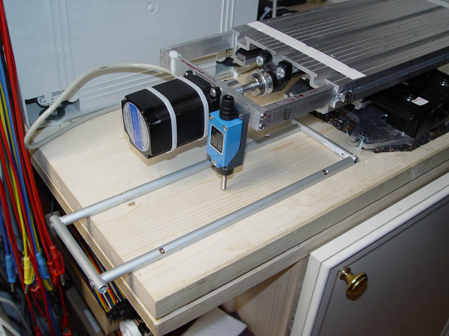

Jetzt habe ich mich für eine solche Umrandung (Bild unten) für den Endschalter entschieden. Der Endschalter hat ja unten eine Feder, die wird über die Alukante geschoben bis der Schalter stoppt. dann hängt die Felder aber gerne an der Kante oben fest, wenn man wieder zurückfahren will. Das passiert mit den Alurohren nicht. Ich habe die Alurohre schräg von Aussen ins Holz geschraubt, dass die Feder vom Endschalter nicht in dem Schraubenkopf hängen bleiben kann. Jetzt kommt noch das Kabel zum Schalter, dann ist die Mühle wieder fertig. :(oo):
Das Brett habe ich leider zu kurz gemacht, weil ich da noch nicht dachte dass ich den Enschalter so mache. Aber das kann man zwei cm verlängern, und alles ist gut. Übrigens hat man da den Vorteil, dass man gleich optisch abschätzen kann wie weit der Tisch in der aktuellen Stellung fahren kann. Ich werde auch in der Längsrichtigung wie auch in der Breite eine Maßscala zwischen die Rohre bauen. Also man stellt den Fräser auf den Startpunkt, dann kann man unten in den Rechteck sehen / messen, ob der Platz für den Fahrweg reicht. Reicht er nicht, muss man das Teil weiter hoch spannen, dass der Fahrweg noch frei ist. Alos man sieht eigentlich auf einen Blick, wenn der Fräser am Startpunkt steht, ob der Weg in alle Richtungen reicht.

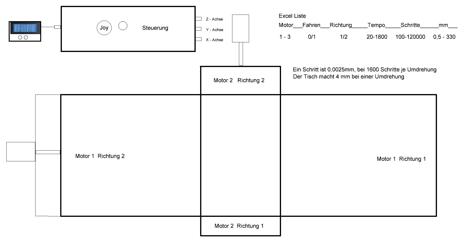

Ich habe meine Elektrische Änderung für den Endschalter und den Freigabe-Taster in den aktuellen Schaltplan eingetragen. Das sind die beiden Kontakte zwischen GND und dem Reset. Hier ist der aktualisierte Plan von der Kiste hier.

super, dann kann ich mal einen Endschalter plus Freigabe anschließen.
Bei der Zeichnung habe ich noch einen kleinen Schreibfehler entdeckt:
Verfasst: Fr 18. Feb 2022, 08:35
Oha, da habe ich wohl kopiert und nicht geändert :(o):
Habs im Orginal hier im Forum geändert. Und habe noch was dazu geschrieben, was als Info ganz nützlich ist.
Und noch ein Bild von jetzigen Stand der Arbeiten. Also mit funktionierenden Endschalter.
