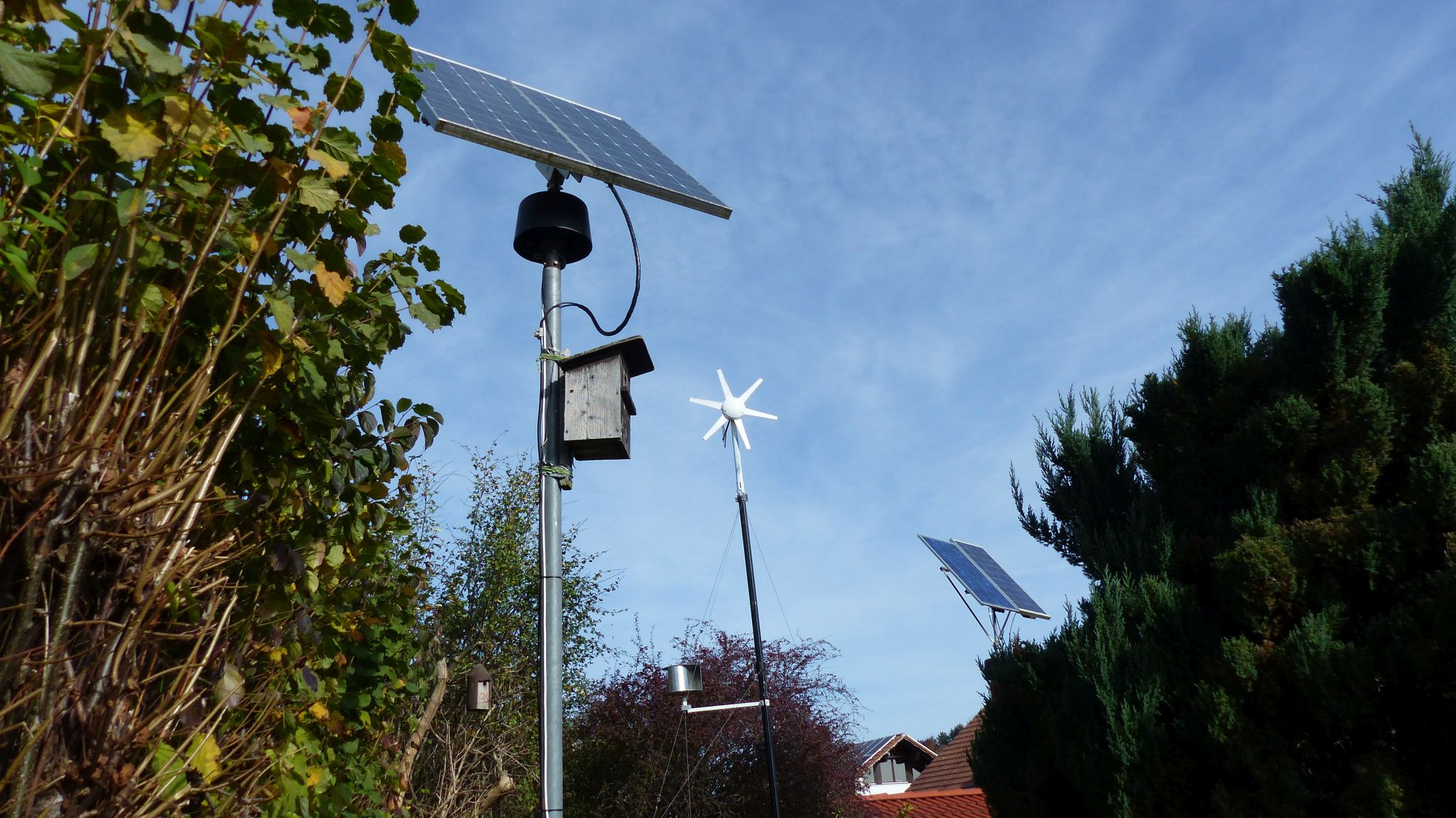

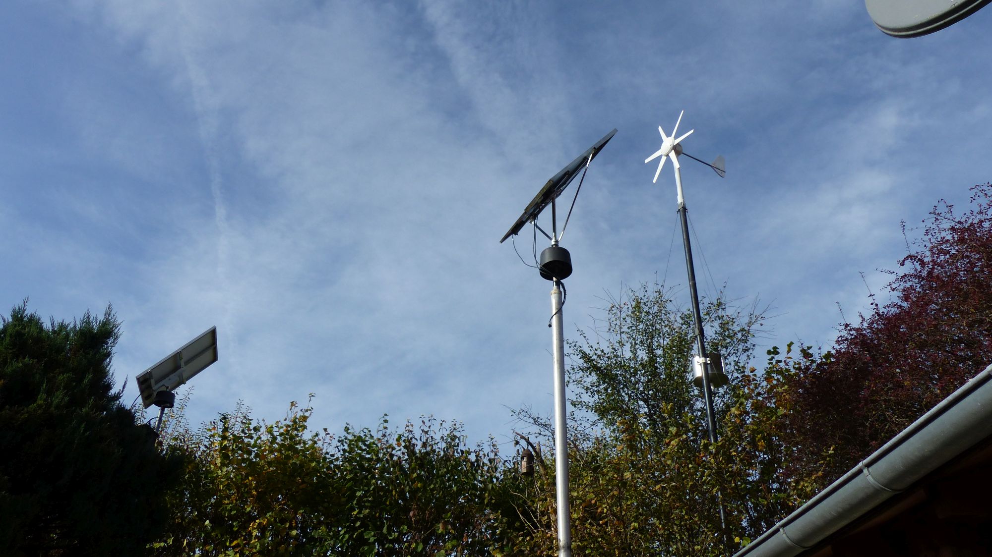

die beiden Panele fahren wieder gemeinsam Richtung Sonne.
