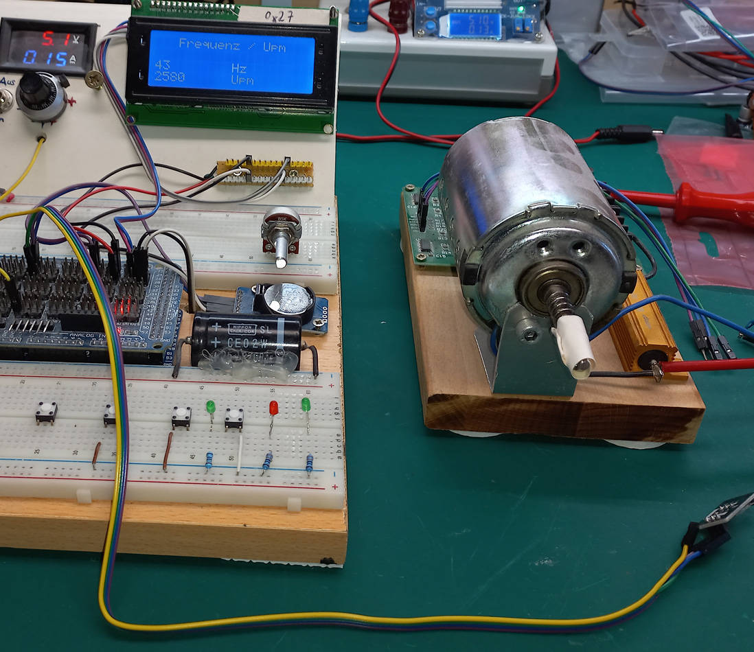

Ich habe das Programm für das Display schnell erweitert auf Umdrehungen pro Minute. Also das Programm ist auf jedem Fall für jede Drehzahl gut. Die Drehzahl 2580 Upm ist 43 Hz. Der Zähler macht 20.000 Hz mal 60 Sekunden ist Upm das wären 1.200.000 Upm :(o): :(o): Die Grenze ist also auf jeden Fall der HallSensor :oo:
Frequenzzähler und UPM.jpg (377.24 KiB) 10800 mal betrachtet

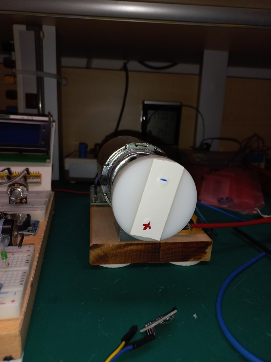

Ich habe mal auf den Motor eine Scheibe gebaut, in die habe ich zwei Löchter gebohrt, und in diese je einen Magneten gesteckt. Mit verschiedener magnetischer Polung. So kann ich damit auch testen, mit nem Analogen HallSensor die beiden Magneten zu unterscheiden. Also halbe und volle Umdrehungen. Da ich die Magneten nur reingesteckt habe, nicht reingeklebt, habe ich sie mit Tesaband überklebt. Denn ich denke, bei 2500 Upm werden das schon kräftige Geschoße.

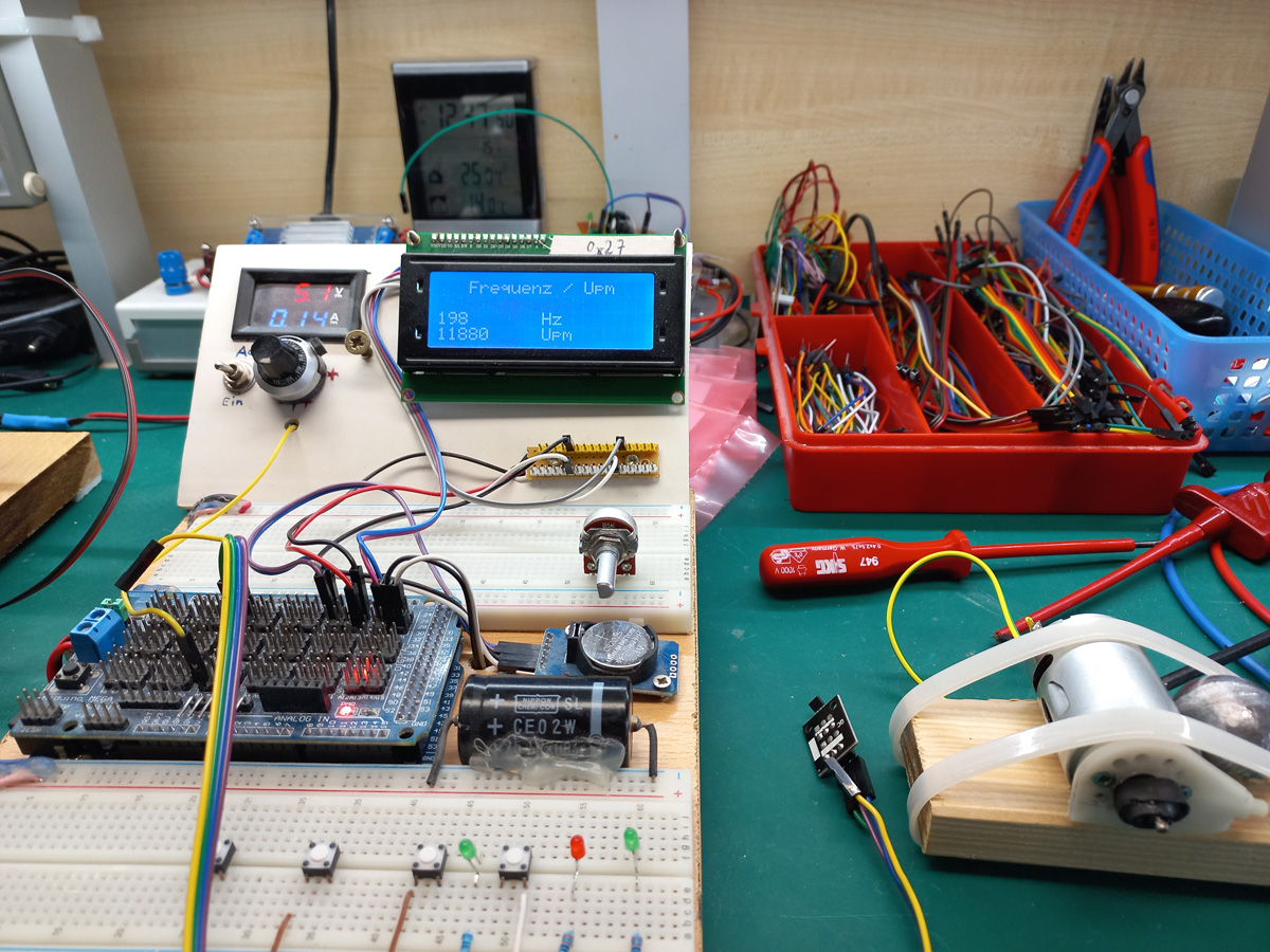

Ich habe einen Motor gefunden, der nach Angaben bei 12 Volt bis 12000 Upm macht. Habe mich aber nicht mehr getraut, noch weiter Gas zu geben. Er hat auch pro Volt etwa 1000 Umdrehungen zugelegt. Auf der Welle ich nur ein Zahnrad mit 5mm Durchmesser, da habe ich den Magneten dran und dann mit einem Testaband bischen umwickelt. Das schnellste war 9700 Upm. Ich muss da erst was bauen, dass ich den Motor nicht festhalten muss und dann ein Blech um die Achse, dass der Magnet nicht absegeln kann. Nicht dass der mir was zertrümmert. Der würde ja wahrscheinlich wie ein Geschoß los gehen. Das ist mir zu heikel :agt: Wenn ich den Magneten dann aus der Hand schneiden muss :sad: Oder er holt mir meine Deckenlampe runter :O: Vielleicht lasse ich es auch. 9700 Upm, also Impulse in der Minute sind ja schon mal ne Ansage für den Sensor. Der Motor nimmt eigendlich bis 12 Volt und hatte bei 13 Volt dann noch keine 10.000 Umdrehungen, weil ihn wohl die Unwucht mit dem einen Magneten bremst.
Das ist mir zu gefährlich :(o): :(o):
Re: Der Hall-Sensor
OK, neuer Versuch und gelungen. :(V):
Diesmal habe ich zwei Magneten, einer rechts, einer links, auf dem Zahnrad. Ein Magnet war in der Polrichtung, auf die mein Sensor regiert. Somit nur eine Impuls pro Umdrehung. Das ganze mit Schrumpfschlauch, der auch Kleber enthält schön fest gemacht. Dann habe ich es auf 11880 Upm geschafft, bei 15 Volt :(o): Den Motor gut befestigt auf einem Holzbrett, das Brett mit 300gr Blei beschwert, dass es nicht abfliegt. Und gehofft dass der Schrumpfschlauch hält, sonst wäre das für irgendwas hier übel ausgegangen :agt:
Ich habe nicht gedacht, dass der Hallsensor so schnell reagiert!! 198 umpolungen in der Sekunde. Das ist schon ne Hausnummer, die ich nicht glaubte zu erreichen.
