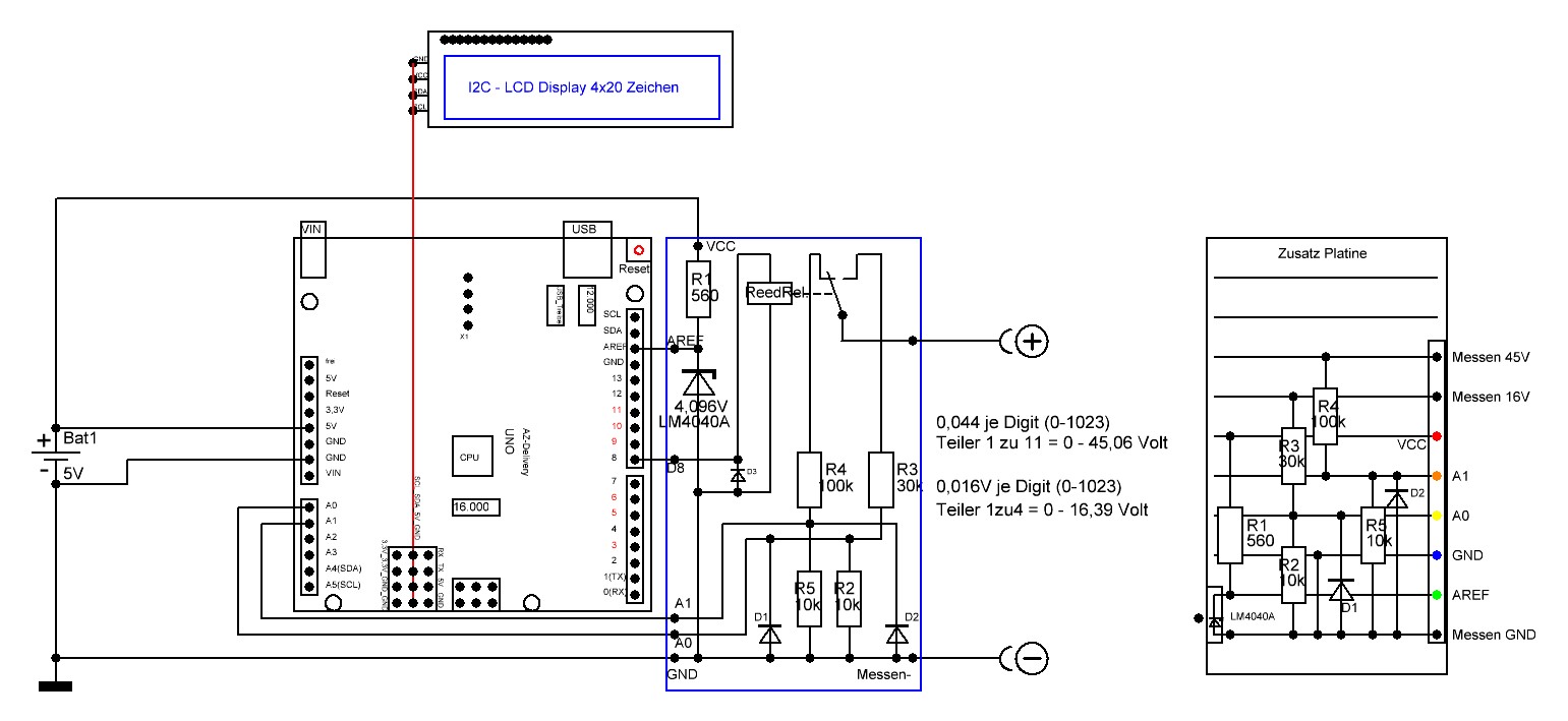

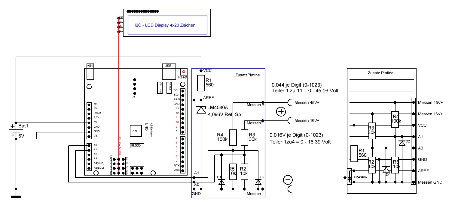

Ich stelle mir übrigens vor, alles noch ein wenig umzubauen. Ich möchte den 16 Volt Eingang lassen wie er ist, aber den 45 Volt Eingang auf den A1 Pin verlegen. Der bekommt dann eben einen eigenen Spannungsteiler (10K & 100K) und eine eigene Schutzdiode. Das wäre schon mal der geänderte Plan.
Arduino UNO Messgerät 16 + 45 Volt.JPG (138.45 KiB) 12276 mal betrachtet
Dann kann ich in der Software einfach nur schauen, ob auf dem A0 oder dem A1 Eingang Spannung anliegt, und die Umrechnung automatisch anpassen. Also immer wenn Spannung auf A0 anliegt, die Umrechnung "min32 = ((min31alt * 16) / 1000);" verwenden und wenn die Spannung auf A1 anliegt, die Umrechnung "min32 = ((min31alt * 44) / 1000); verwenden. Und in der vierten Zeile vom Display zeige ich an, welche Max Spannung gerade aktiviert ist. Also bei Spannung an A0 = Max 16 Volt, und bei Spannung an A1 = Max 45 Volt.
Aber erst mal brauche ich eine Lösung für die Abweichung im höheren Messbereich.
Wenn ich dort die Umrechnung auf "min32 = ((min31alt * 446) / 10000);" ändere, bin ich im unteren Bereich super genau, aber nach oben hin wirds immer ungenauer.
Eigentlich ist aber die 44 in der Umrechnung schon richtig.
4,096 Volt x 11 = 45,0560 / 1024 = 0,0440

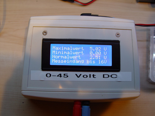

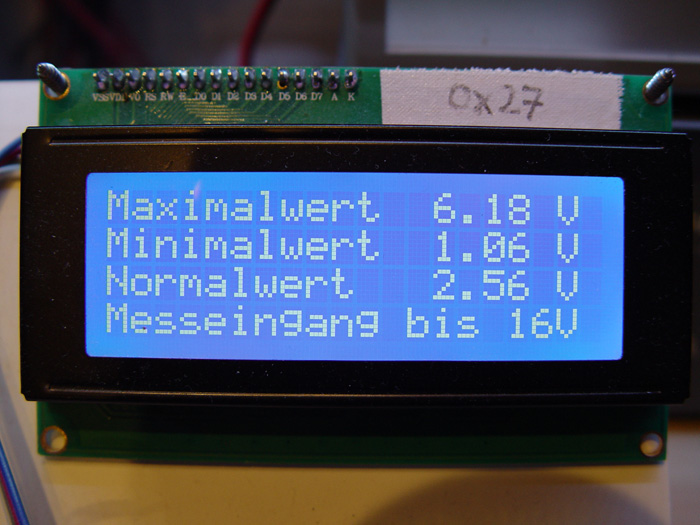

Jetzt noch ein Bild von der neuen Anordung im Display. Ich habe ja jetzt zwei Eingänge, 16Volt und 45Volt, und die Software sucht sich selbst den Port aus, auf dem sie ein Signal findet. Der Port wird dann solange für die Messungen verwendet, wie sich keine Änderungen im Eingangssignal ergibt.
Hier das Bild vom Display, indem das Programm den Port bis 16 Volt ausgewählt hat:

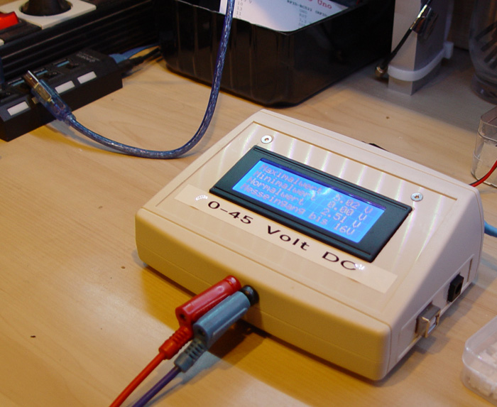

So ich habe jetzt mal das Gerät fertig gemacht. Also auch noch in ein Gehäuse gesteckt und ein ReedRelais mit Umschalter dazu eingebaut. Das heißt ich habe nur noch einen Mess-Eingang für 16 und 45 Volt. Das Gerät startet wenn man einschaltet am großen Eingang, also am 45 Volt Eingang und misst ob eine Spannung kleiner 10 Volt anliegt, dann schatet das Relais den Eingang auf 16 Volt. Wenn die Spannung größer 13 Volt ist, schaltet das Gerät auf den 45 Volt Eingang. Das Material für das fertige Gerät so wie beschrieben wird etwa bei 45,- Euro liegen. Macht also keinen Sinn, ausser man will auch den Lernefekt durch das Bauen eines solchen Gerätes. Man kann das Relais weglassen, dann muss man eben 2 Eingangsbuchsen einbauen, für Plus 16 Volt und für Plus 45 Volt. Das Programm ist das selbe. Port D8 bedient dann eben das Relais nicht, da nicht vorhanden. Ansonsten ändert sich da nichts.
Wenn man nur etwa braucht, um die PIN Spannung zu messen, dann kann man wohl besser auf einen kleinen Oszi zurück greifen, der kostet 30,- Euro plus ein SteckerNetzgerät für 5-10 Euro. Damit kann man natürlich deutlich mehr erkennen und hat keine Arbeit damit. Aber ich finde, dass es eben ein Lerneffekt ist, wenn man dieses Gerät gebaut hat. Sinn macht es nur wenn man die Software nicht nur benutzt sondern auch versteht. Wenn man dann Hard- und Software verstanden hat, ist dieses Gerät richtig was wert, weil man eine Menge mehr an Durchblick beim Arduino erreicht hat. Das ist dann die 45,- Euro wert. Man kann natürlich auch anders rechnen. Man baut das Gerät nur elektrisch auf, steckt es nicht ins Gehäuse, und baut die Elekronischen Bauteile nur aufs Breadboard. Dann kann man auch den vollen Durchblick erzielen und wenn alles funktioniert, alles wieder zerlegen und was anderes damit bauen. Dann sind die Kosten für dieses Gerät bei Null.
Dann ist allerdings dieser kleine Oszi eine gute Anlage für diese etwa 40,- Euro. Denn irgendwas sollte man haben, mit dem man reale Spannungen erkennen kann. Sonst kostet es eben manchmal einen Arduino als Lehrgeld, wenn man wieder mal an eine Spannung anschließen will, die höher ist als 5 Volt, was man aber mit dem gekauften 08/15 Messgerät nicht immer erkennen kann.
Hier sind noch die Bilder vom Gerät:
Arduino UNO Messgerät 16 + 45 Volt mit Relais.JPG (141.26 KiB) 12252 mal betrachtet
