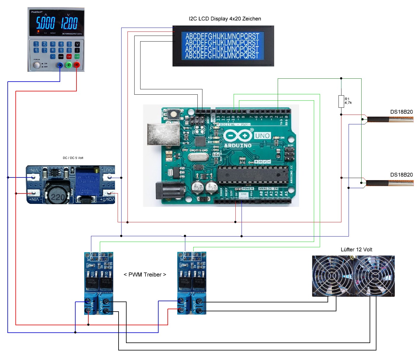

Hier ist schon mal die Schaltung fürs neue Gerät. Das mache ich morgen fertig, dass mein PC wieder in guten Händen ist, beziehnungsweise in guten Lüftern. :oo: :oo:
Die neue Schaltung hat nur andere Treiber, ansonsten ist sie bewährt und bleibt daher wie gehabt. Und das Zeug kommt in ein schönes kleines Pultgehäuse.

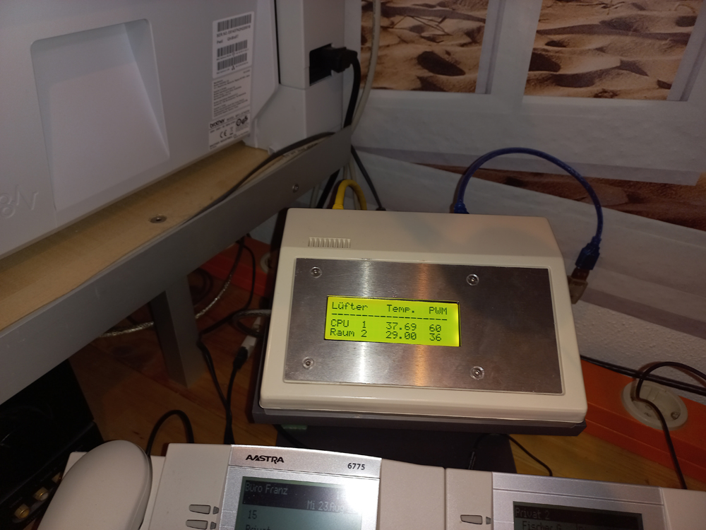

Hier ist mal noch ein Bild von dem Gerät, das hier im Bild, schon wieder im Einsatz ist. :(V):
Einer der beiden Lüfter, die ich hier verwendet habe, ist deutlich lauter wie der andere, deshalb lasse ich den im Moment nur ab 45 Grad laufen. Daher steht der auf PWM "0". Bei meiner Raumtemperatur im Bereich von PC und USV hat es gerade 28,5 Grad, da reicht der Lüfter, der nach Raumtemperatur geregelt wird, um die CPU locker unter 40 Grad zu halten. Seit ich diese Zusatzlüfter an meinem PC betreibe (bald drei Jahre), habe ich übrigens keinerlei Ausfälle mehr. Wenn mir mal in nächster Zeit wieder langweilig ist, tausche ich den lauteren Lüfter noch aus. Im Programm ist ja schon seit Jahren ein Programmteil enthalten, der dafür sorgt, dass ab einer CPU Temperatur von 50 Grad, der zweite Lüfter der normal von der Raumtemperatur geregelt wird, automatisch auf die Drehzahl des CPU geregelten Lüfters geht. Also, wenn die CPU Stress bekommt, dann werkeln 2 Lüfter, dass die CPU wieder runterkühlt. Bei 40 Grad an der CPU, geht der Raumtemperatur geregelte Lüfter wieder auf Drehzahl nach Raumtemperatur. Ausserdem tauschen die zwei Lüfter jede Std. ihren Dienst. Das heißt, dass nicht nur ein Lüfter immer die Mehrarbeit übernimmt, sondern stündlich gewechselt wird.
Re: Zusatzlüfter für PC PWM gesteuerte Lüfter
OK, der Laute Lüftermotor ist getauscht, alles wieder gut. Meine Ohren sind wieder zufriedengestellt. :(oo): Das mit der besseren Schirmung im Gerät muss ich noch gelegentlich machen.
