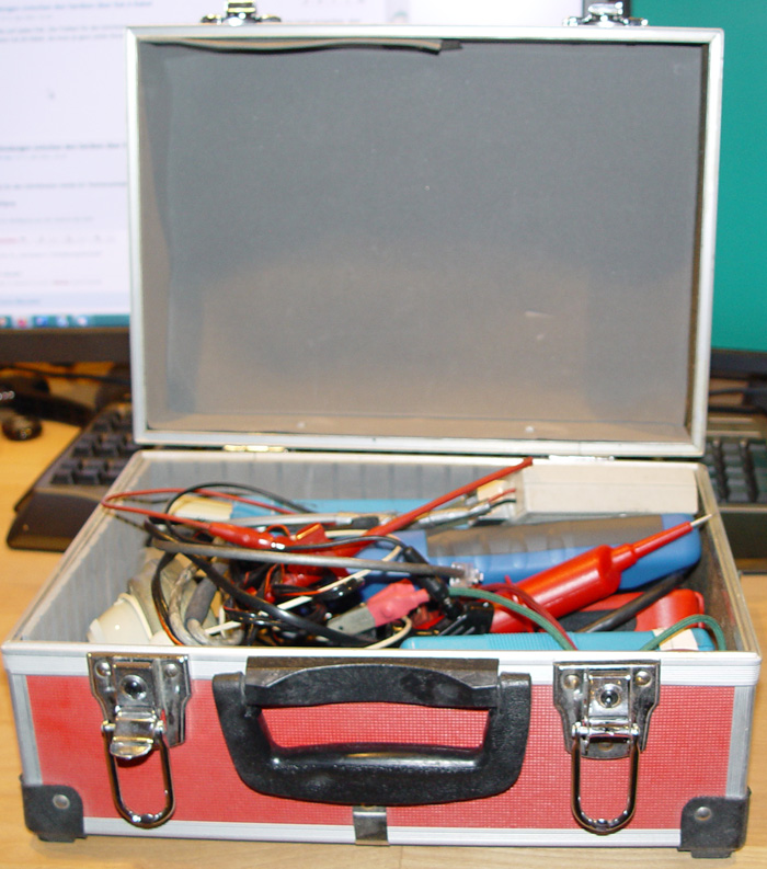

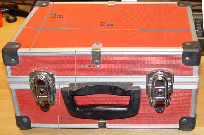

Verfasst: Fr 2. Apr 2021, 20:16
Als "Box" wären diese Koffer eine Möglichkeit. Die sind nicht zu groß, handlich, aber doch groß genug, um alles reinzubringen. Ich habe den Koffer mal ausgemessen. Das sind natürlich Aussenmaße.
Koffer klein rot 01.jpg (165.17 KiB) 5029 mal betrachtet
Stelle dir das zweite Bild vor, ohne das ganze Zeug drin, aber mit einer schönen Aluplatte drauf. In der Platte sind die Bedientaster, Schalter, Entcoder, Display, sowie die Steckbuchsen für die Kabel zur Eisenbahn schön eingebaut. Auch noch ein Loch mit Gitter für den Lüfter, seitlich am Koffer ein paar kleine Löcher als Luftauslässe. Im Deckel ein Fach zum verstauen der Kabel.
Koffer klein rot 02.jpg (214.36 KiB) 5029 mal betrachtet
