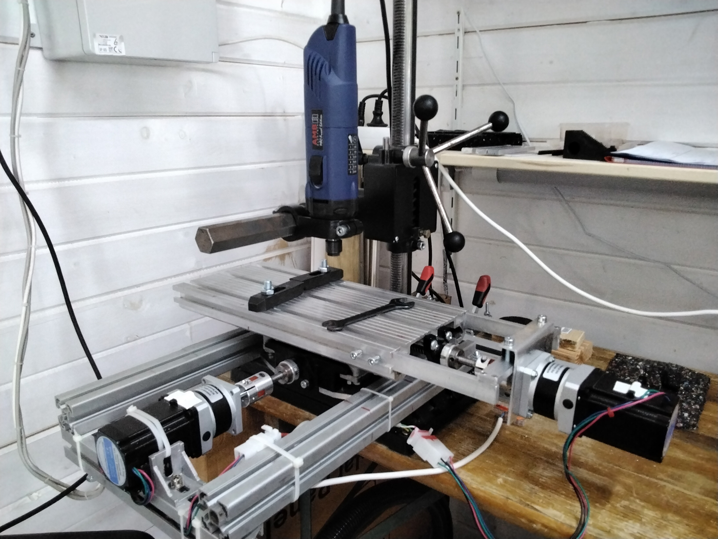

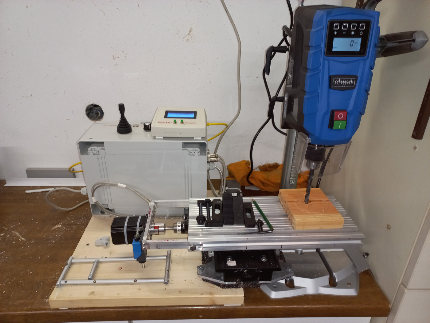

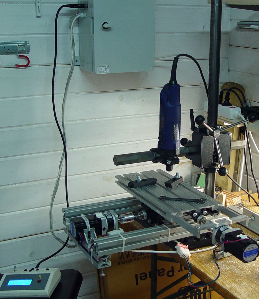

Ich habe mal zum Testen den Frästisch mit der Tischbohrmaschine verbunden. So könnte ich dann Bohrloch-Positionen automatisch anfahren. Muss ich mal testen. Und ich besorge mir mal ein paar Fräser, um zu sehen, ob ich mit den gerade mal 2800 Umdrehungen auch ein bischen fräsen könnte, wenn auch langsam. Aber alte Leute haben Zeit :(oo):
Hier das Bild, des ersten Versuchs:
Soooo, Satz mit "x", war wohl nix. Die Scheppach Bohrmaschine hat ein Schnellwechselfutter mit Konus. Wenn ich da werend dess Lauf´s eine seitliche Kraft auf den Fräser/Bohrer bringe. Löst sich der Konus und das Borhrfutter fliegt mir um die Ohren. :(o): :(o): Also ich kann diese Einrichtung so wie sie ist, nur zum schnellen gezielten Bohren verwenden.
das mit dem Bohrfutter verstehe ich aber nicht. Das Futter hat doch
einen MK2 Schaft? Dieser hält normalerweise schon mindestens einen
6mm Schaftfräser in Seitwärtsbewegung.'
Vielleicht ist der Vorschub der Schrittmotoren zu schnell.
Falls ich mal zu faul zum Umspannen bin, fräse ich auch schnon mal mit
8mm in Alu mit dem Bohrfutter. Der Maschinenkonus muss natürlich sauber und unbeschädigt sein.
Das Bohrfutter mit einem Kunststoffhammer oder Aluhammer leicht in den Konus klopfen,
sorgt ebenfalls für einen guten Halt.
Max hat geschrieben: ↑Do 17. Nov 2022, 16:47 Der Maschinenkonus muss natürlich sauber und unbeschädigt sein.
Hallo Max.
Danke dir für die Info. Die Maschine ist nagelneu. Dann mache ich das mit dem Hämmerchen. Bin gespannt ob es funktioniert. Ich habe mir extra für den Anfang nur Holz genommen. Aber nach den ersten Millimetern war Feierabent. Das teste ich morgen, danke.
PS: Der Fräser ist sicher auch nicht der Hit. EIn Fräser für Holz, Messing, Kupfer. Von Alu steht da nichts. Der einzige den es dort gab war ein 5mm. Aber ok, ich mache es mal mit ganz wenig Vorschub.
Ich habe inzwischen übrigens mal das Bohrfutter mit dem Holzhammer und als das nicht ging, auch mit einem leichte Metalhammer befestigt. Aber trotzdem, keine Chanche. Ich habe das Vorhaben aufgegeben. :roll: Oder sagen wir mal vertagt. :)

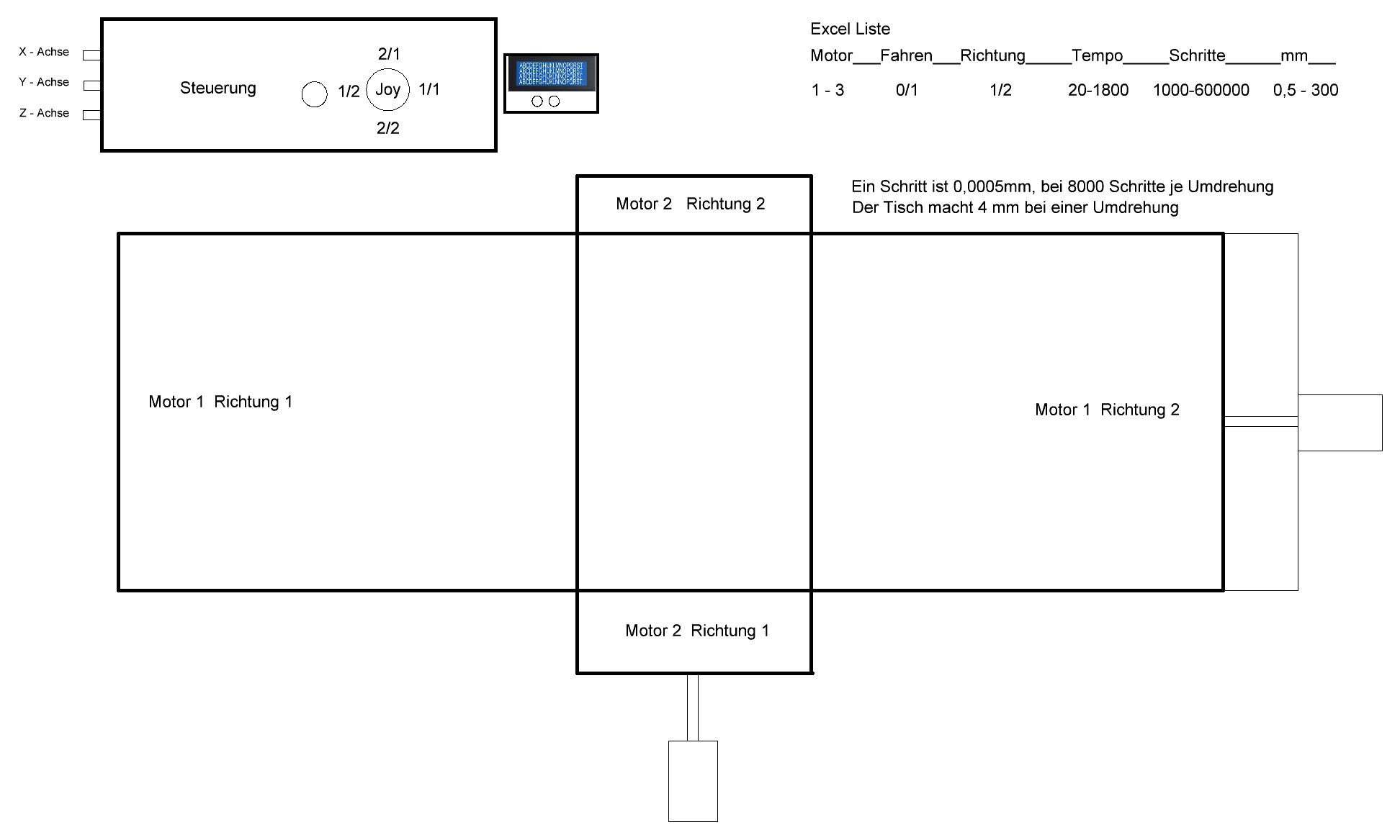

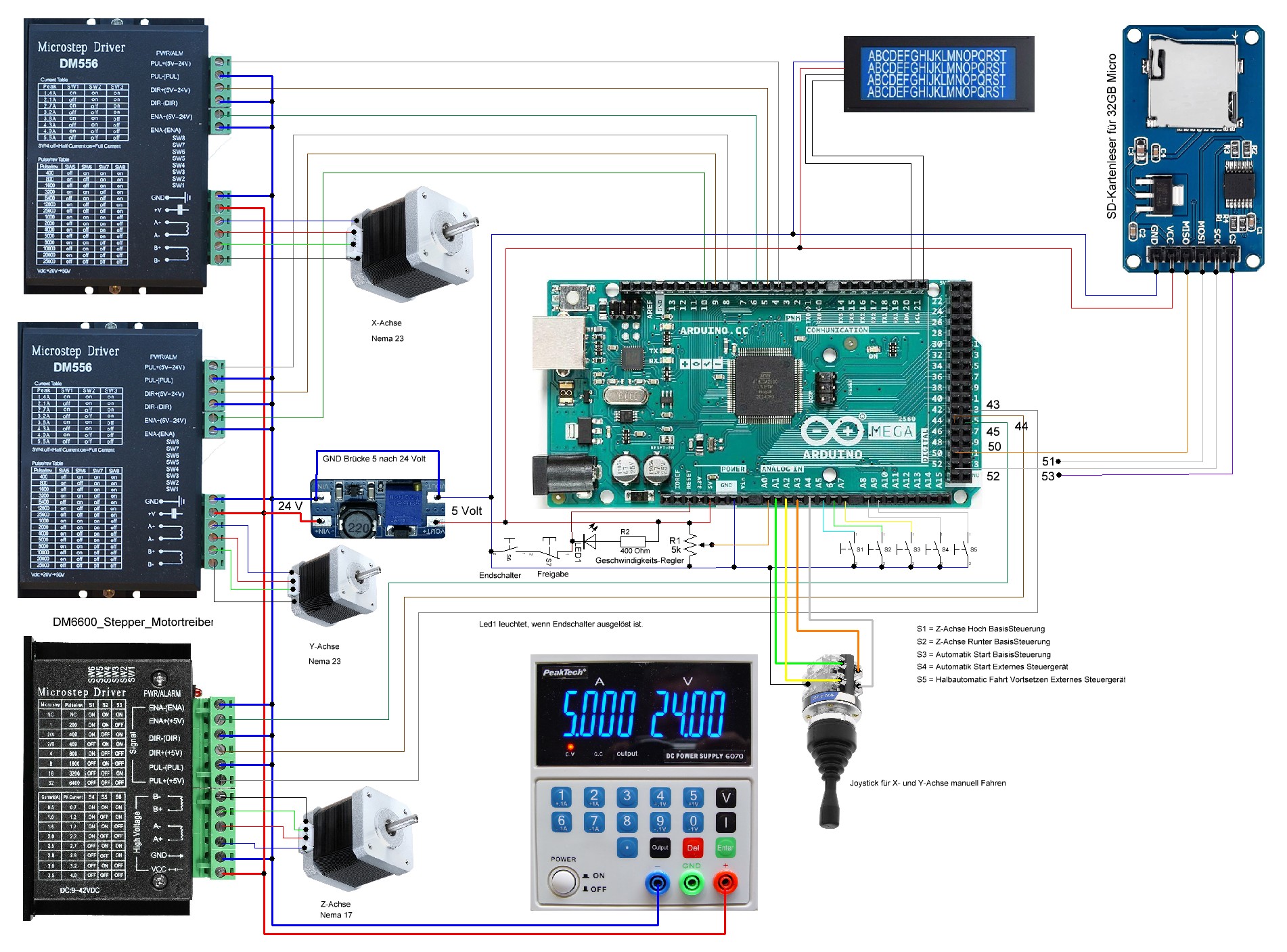

  Die Fahrdaten werden mit Excel eingegeben, auf eine SD-Karte mit Trennung durch Semikolon exportiert,
  Position 2: Fahren ja / nein. Im Moment immer 1
  Position 4: Tempo 1 - 1000
  Position 5: Schritte 1 - 250000
  Das ist die Version 3.2 als erster Lauffähiger Code.
  Miso Pin 50
  Mosi Pin 51
  SCK Pin 52
  CS Pin 53
  Mit FAT16/FAT32-Partition
  "#define CYCLETIME       200" ändern auf "#define CYCLETIME       100"

Ich baue den Kreuztisch gerade nochmal neu auf. Die Nema 23 Motoren hatten manchmal Schrittverluste, weil so ein Gusseisener Tisch mit seinen Gusseisen Schienen doch dann, wenn man ihn eine Zeit lang nicht benutzt schwergängiger wird. Jetzt habe ich an beiden Motoren jeweils ein 10:1 Planetengetriebe dran gebaut. OK, jetzt ist der Tisch langsammer, und ich muss dann, wenn ich das Ding wieder Mechanisch aufgebaut habe, Testen mit welcher Schrittweite ich dann fahre. Ich hatte 1600 Schritte pro Umdrehung, habe jetzt schon mal 800 Schritte getestet und überlege, ob ich sogar auf 400 Schritte runter gehe. Aber jetzt muss ich erst mal mechanisch fertig aufbauen.
Kommende Woche bekomme ich das Alumaterial, dass ich alles neu aufbauen kann.
Servus, bis dahin.
Ich habe jetzt schon mal 400 Schritte getestet. Es scheint gut zu funktionieren.
Mit dem Getriebe 10:1 ist es dann 4000 Schritte eine Umdrehung.
Bei dem Tisch ist eine Umdrehung 4mm. Das heißt 1mm ist 1000 Schritte, oder 1 Schritt ist 0,001 mm !!
Der Tisch kann in der Länge 0 - 330mm fahren. Dann sind 330mm 330.000 Schritte. Also sehr einfach umzurechnen.
Wenn ich ihn in den nächten Tagen wieder fertig habe, werde ich das ausmessen. Dann lasse ich den Tisch eine Std. lang hin und her laufen und er sollte dann am Ende trotzdem wieder ganz genau am Startpunkt enden. So er keine Schritte verliert. :(o): :(o):
Ohne die Getriebe waren es 1600 Schritte = eine Umdrehung für 4mm. Also 1mm 400 Schritte, oder 1 Schritt = 0,0025mm.
Jetzt mit Getriebe sind es 4000 Schritte = eine Umdrehung für 4mm. Also 1mm 1000 Schritte, oder 1 Schritt = 0,001mm.
So, heute habe ich den Kreuztisch wieder Motorisiert mit den neuen 10:1 Planetengetrieben. Morgen muss ich noch ein bischen was befestigen, heute wars mir da draußen eindeutig zu kalt. :???:
Die Wellenverbinder, besonders der am Längsmotor eiern schon sehr. Aber das ist eigentlich nur ein Schönheitsfehler, weil ich den Motoren die nötige Bewegungsfreiheit gelassen habe. Ich werde aber trotzdem versuchen, auf einer Drehbank was vernünftiges anzufertigen. Kann aber sein, dass ich dann trotzdem ein Problem behalte. Wenn die Wellen am Kreuztisch unwuchtig sind, werde ich das nicht ändern können. Aber Franzelchen hat ja Zeit, für eine bestmögliche Lösung. Die Verkabelung ist verbesserungsfähig ja, das möchte ich nochmal ändern. Aber ich bin auf nem guten Weg. :oo: Die Steuerung tausche ich auch noch aus. Da habe ich eine , die besser eingerichtet ist. Aber dazu muß ich auch die Motorkabel anpassen. Das wird also beides in einem Wisch erledigt.
Hier ist mal ein Bild vom jetzigen stand:
Kreutztisch_10 zu 1_Getriebe.jpg (947.34 KiB) 30188 mal betrachtet
Ob ich den Antrieb noch auf 3D erweitere, weiß ich noch nicht. Für die Arbeiten, die ich meistens machen muss, ist es nicht erforderlich, aber die Steuerung hat ja schon X,Y,Z Achse, der Z - Treiber ist auch schon drin. Es ginge also nur noch darum, vom Handrad auf Motor umzubauen. Motor habe ich, also nur noch ein Schnecken-Getriebe, dass ich genug Untersetzung habe, dann wäre das ganze fertig. Mal schauen. Ein Schritt ist jetzt 0,001mm, 1mm ist 1000 Schritte, also leicht umzusetzen. :(oo): Die Umrechng muss ich im Programm noch anpassen. Dann sollte wieder alles laufen.
Habe die Aufhängung von Längsmotor ein bischen stabieler konstruiert. Total unflexibel kann ich ihn nicht befestigen, weil ja die Wellenverbinder sehr viel Bewegungsfreiheit vordern. :roll:
Ich habe jetzt doch nicht auf 400 Schritte je Motorumdrehung eingestellt, sondern auf 800 Schritte. Mit dem Getriebe sind das dann 8000 Schritte pro Umdrehung. Mir den Microschritten läuft er genauer und leister.
1mm ist also jetzt 2000 Schritte.
Kreuztisch Mechanik.JPG (119.82 KiB) 30136 mal betrachtet

  Die Fahrdaten werden mit Excel eingegeben, auf eine SD-Karte mit Trennung durch Semikolon,exportiert,
  Position 2: Fahren ja / nein. Fahren ist "1" Bohrstopp ist "0"
  Position 4: Tempo 1 - 1800
  Position 5: Schritte 1000 - 600000

  Miso Pin 50
  Mosi Pin 51
  SCK Pin 52
  CS Pin 53
