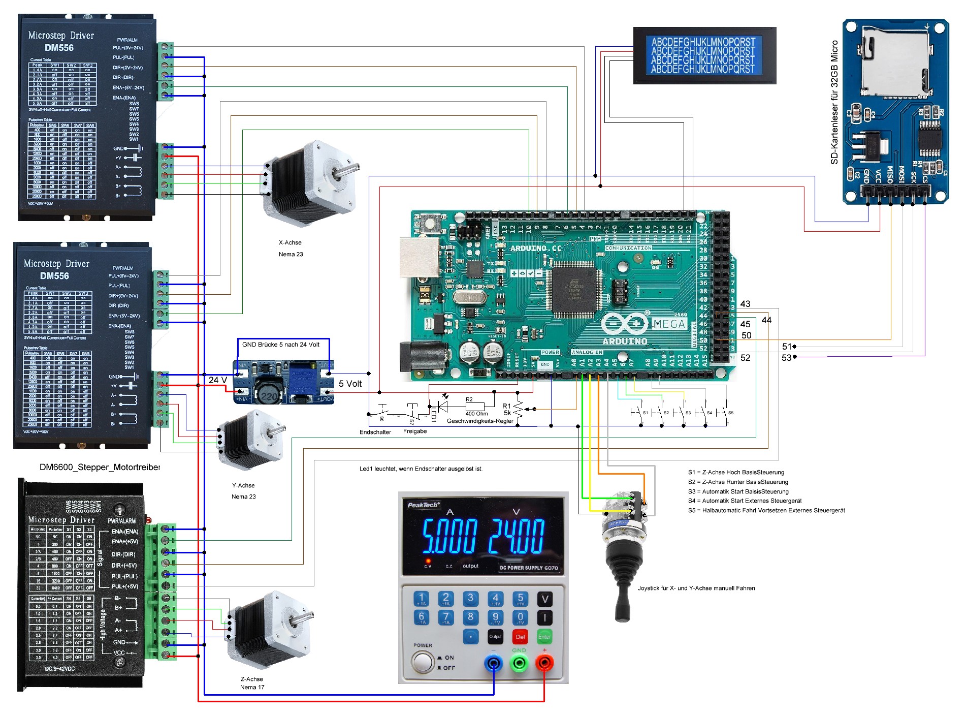

Ich habe die Software für meinen Kreuztisch ein wenig ändern müßen, weil ich die zwei Anschlusspins die zu Tasten im Basisgerät und zu Tasten im externen Steuergerät gehen getauscht habe. Ich habe die Verdrahtung im Basis-Steuergerät ein bischen verfeinert habe. Mir hat es nicht gefallen, dass ich zu den Steuergeräte mit einzeln gesteckten Drähten gagangen bin, und habe jetzt umgebaut dass ich mit 3-Pol. und mit 5.Pol. Steckern zum Joystik und anderen Steuergeräten gehen kann. Das sind stabielere Steckverbindungen.
Daher also hier das aktuelle Programm. Aber wenn man es benutzt hat mal kein Problem, wenn man die Verdrahtungs-Änderung nicht auch macht. Die beiden Anschlusspunkte sind für zwei Tasten an verschiedenen Stellen, die aber das selbe machen. Deshalb merkt man die Änderung nicht. Nur wenn man mal die Fuktion eine der beiden Tasten ändern will, merkt man es, weil man dann die falsche Taste ändert. :(o): Ich habe übrigens jeder der beiden Tasten einen eigenen Port gegeben, weil ich noch in der Entwiklung des Gerätes war, und noch offen war, ob ich die Starttaste wirklich im Bedienteil und in der Basissteuerung brauchte. Wenn ich beide Tasten auf dem selben Port angeschlossen hätte, müßte man bei der Änderung der Funktion einer der beiden Tasten, wieder die Verdrahtung ändern. Wenn jede Taste ihren eigenen Port hat, kann man den einfach umprogrammieren und muss nichts umverdrahten.

Verfasst: So 17. Sep 2023, 10:45
Ich baue den Kreuztisch gerade nochmal neu auf. Die Nema 23 Motoren hatten manchmal Schrittverluste, weil so ein Gusseisener Tisch mit seinen Gusseisen Schienen doch dann, wenn man ihn eine Zeit lang nicht benutzt schwergängiger wird. Jetzt habe ich an beiden Motoren jeweils ein 10:1 Planetengetriebe dran gebaut. OK, jetzt ist der Tisch langsammer, und ich muss dann, wenn ich das Ding wieder Mechanisch aufgebaut habe, Testen mit welcher Schrittweite ich dann fahre. Ich hatte 1600 Schritte pro Umdrehung, habe jetzt schon mal 800 Schritte getestet und überlege, ob ich sogar auf 400 Schritte runter gehe. Aber jetzt muss ich erst mal mechanisch fertig aufbauen.
Kommende Woche bekomme ich das Alumaterial, dass ich alles neu aufbauen kann.
Servus, bis dahin.
Verfasst: So 17. Sep 2023, 12:01
Ich habe jetzt schon mal 400 Schritte getestet. Es scheint gut zu funktionieren.
Mit dem Getriebe 10:1 ist es dann 4000 Schritte eine Umdrehung.
Bei dem Tisch ist eine Umdrehung 4mm. Das heißt 1mm ist 1000 Schritte, oder 1 Schritt ist 0,001 mm !!
Kreuztisch Mechanik.JPG (119.82 KiB) 30149 mal betrachtet
Der Angepasste Code ist:
