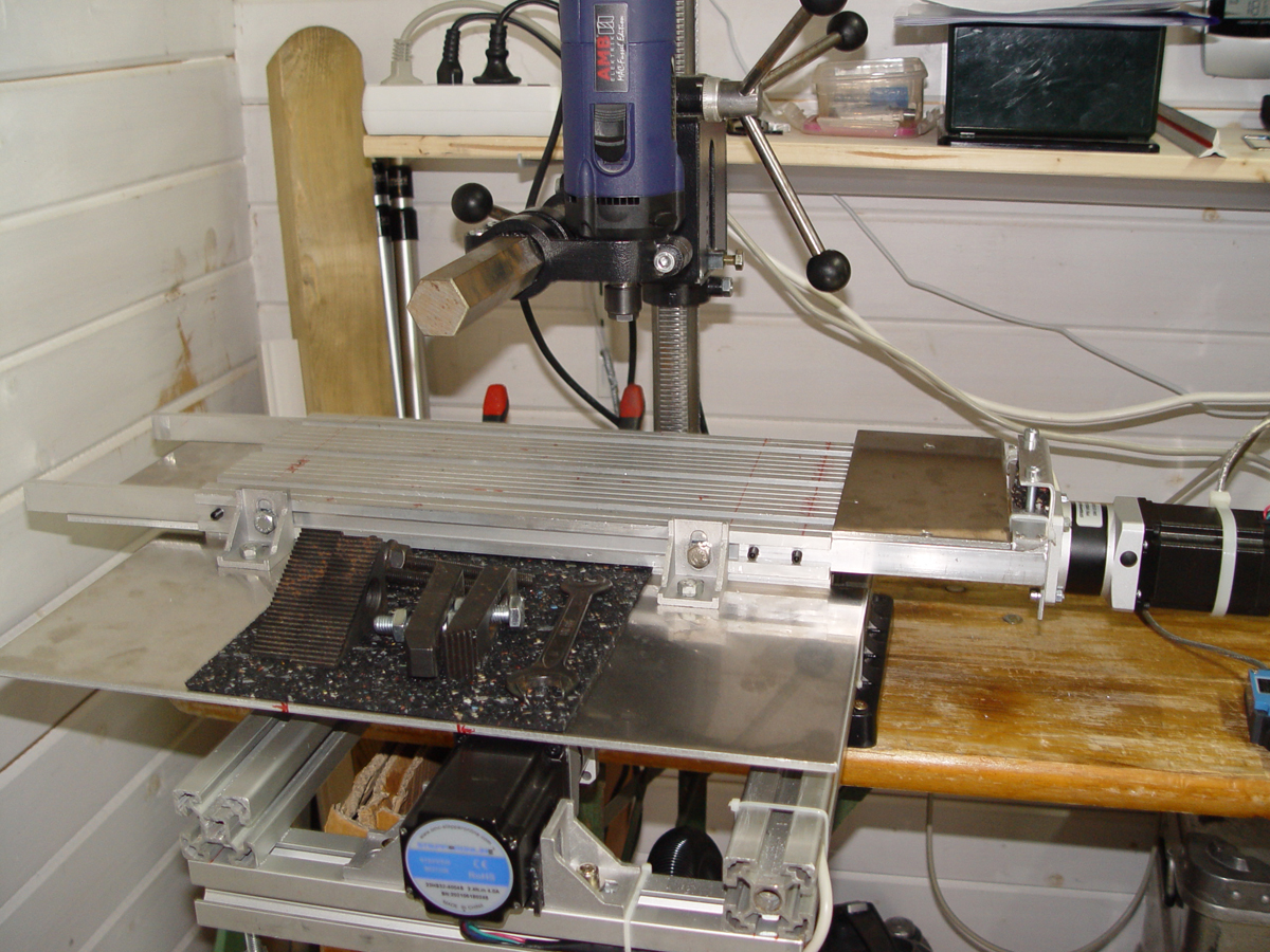

Ich habe jetzt noch eine Schutzabdeckung der Wellen gegen die Späne angebaut. Das ist 5mm Alu, also stabil genug, um es gleich auch als Werkzeugablage zu nutzen. Das Ding funktioniert jetzt ausgezeichnet. Also diese Getriebe sind Gold wert. Damit gewinne ich keinen Preis in Geschwindigkeit, aber dafür in Genauigkeit und das ist für mich der wichtige Punkt, da ich damit keine Produktion beginnen möchte, sondern nur meine paar Teile bearbeiten möchte.
So sieht das Ding jetzt aus:
Kreuztisch mit Schutz gegen Späne.jpg (904.79 KiB) 34571 mal betrachtet
Ich habe gestern noch den Endschalter montiert, der in einem Recheck geführt wird, das genauso groß ist, wie der komplette Bewegungsraum meines Kreuztisches. Das sind ja nur gute 300mm x 100mm. Wenn der Kreuztisch an die mechanischen Enden rechts, linkes, oben, unten kommt, kommt der Endschalter auch an die Grenzen seines Rechteckes und dann wird der Rechner in den Reset geschickt. Der Tisch stoppt dann also sofort, und lässt sich nicht mehr bewegen. Da bleibt er, bis ich eine Entriegelungstaste drücke und den Tisch mit Handsteuerung mit nem Joystick wieder ins "freie Fahrwasser" bewege. Dabei muss man dann aber aufpassen, dass man in die richtige Richtung fährt, weil sonst der Enschalter abgerissen werden kann!! OK, man muss eben schon ein wenig mitdenken, wenn man eine Maschine bedient. Wenn der Tisch dann wieder frei ist, kann kann ich die Entriegelungstaste wieder auslassen. Ist ein recht einfaches System, dadurch muss ich nicht in allen vier Richtungen jeweils einen Endschalter installieren. Ich habe einfach nicht den Platz an dem Kreuztisch, diese 4 Schalter sinnvoll anzubringen. da ich keinen Schönheitspreis gewinnen will, sondern nur eine gute Funktion brauche, ist das für mich eine gute Lösung. Ich mache mal in den kommenden Tagen ein Bild, oder ein Video.
Das Blech, dass ich am Bild oben links am Tisch unten montiert habe, dass keine Späne in die Spindel kommen, habe ich inzwischen nach oben verlegt, weil es unten, wenn ich den Tisch ganz nach rechts gefahren habe, die Bewegung des Tisches behinderte. Ich musste es daher doch oben montieren. Jetzt sind also die Spindel-Spritzschutz Bleche auf beiden Tischenden oben montiert. Dadurch habe ich jetzt das Problem, dass ich in diese Schienen am Tisch nicht mehr so einfach Schrauben oder Muttern einführen kann. Aber ich habe eine Möglichkeit gefunden dass es trotzdem leicht eingeführt werden kann.
wo bleiben die Späne?
Grüße aus dem Allgäu
Hallo Max. :(V):
Die Späne sind im Staubsauger. :lol:
Am Foto sieht man oben auf der Steuerung einen Joystick. Mit dem steuere ich den Tisch. Also um den Fräser zu positionieren, um dann automatisch weiter zu fahren, oder um mit Handsteuerung zu fräsen, wie in dem Video der unter dem Bild verlinckt ist. Links neben dem Joystick ist ein Poti, mit dem ich die Fahrgeschwindigkeit des Tisches regeln kann. Diese Enstellung gilt nur für die Manuelle Bewegung des Tisches. Für die Automatische Fahrt wir ja Richtung, Strecke, Tempo mit Daten von der SD-Karte übergeben.
Ich habe je gerade den Video gemacht. Da ist mir aufgefallen, dass ja die Späne immer eine Richtung haben :(o): :(o): welch eine Erleuchtung :(o): :(o): und habe beschlossen da eine Absaugung dran zu bauen. Ich glaube da kann man fast die ganzen Späne auffangen. :(oo):
Einen Video habe ich unter dem Bild verlinkt!

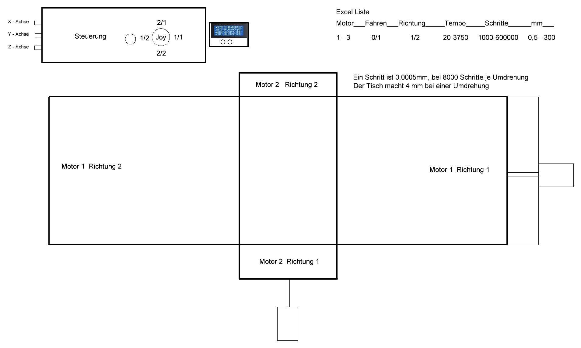

Hier noch eine Anpassung. Die betrifft den Umbau mit den beiden Getrieben. Dadurch wurde der Tisch etwas langsamm.
Die Lib. "MobaTools.h" musste ich etwas Modifizieren.
In der Lib. ist die Zeile "#define CYCLETIME 200"
Die muss man ändern auf "#define CYCLETIME 100"
Dann hat man für den Speed nicht mehr nur 20 - 1800 zur Verfügung, sondern 20 - 3750.
damit komme ich dann wieder mit der Geschwindigkeit zurecht.

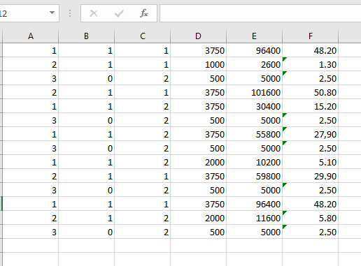

Hier daher nochmal die Bewegungsdaten die man auf der SD - Karte eintragen muss, für den Automatischen Lauf.
!! ACHTUNG !! Die Fahrrichtung 1 für recht oder runter, 2 für links oder hoch, sind die Fahrrichtungen des Fräsers !! Da es leichte ist, sich die Fahrrichtung dess Fräsers vorzustellen. Da sich ja der Tisch bewegt, und nicht der Fräser, fährt der Tisch natürlich dann nach links, dass der Fräser in der Vorstellung, vor dem Geistigen Auge, nach rechts fahren kann. :(o): :roll:

das sieht ja schon ganz gut aus und funktioniert wohl auch soweit.
Fräsen würde ich aber, bei einem nicht so stabilen Aufbau, lieber
im Gegenlauf. Das heißt, die Fräsbewegung vom Werkstück weg.
Beim Gleichlauffräsen kann es passieren, dass der Fräser ins Werkstück hineingezogen
wird und das Ergebnis wäre dann Werkzeugbruch oder das Werkstück
wird zerstört.
Weiterhin viel Erfolg.

Max hat geschrieben: ↑Fr 27. Okt 2023, 11:23 Fräsen würde ich aber, bei einem nicht so stabilen Aufbau, lieber im Gegenlauf.
Dieser Tisch und der Ständer sind eigentlich sehr stabil. Da ist keine Luft für Bewegung die ich nicht will.
"Gegenlauf" heißt dann wohl, der Fräser dreht sich rechts rum, dann muss ich gegen die Drehrichtung also von Rechts nach Links fahren? Das würde heißen, wenn ich das Teil im Video Fräse, müßte ich erst die Linke Seite von unten nach oben, und dann nicht nach rechts und wieder runter, sondern erst nach unten zum Ausgangspunkt, dann nach rechts und wieder hoch?
Der Tisch ist nicht wie die üblichen kleinen Fäsen nur von der Spindel gehalten, sondern wird geführt von zwei Gusseisernen Schienen für jede Richtung. Deshalb war die Kraft ohne die Getriebe auch zu wenig. Jetzt muss ich aufpassen, dass nichts im Weg ist, z.B. war da ein Bohrer 3mm noch im Loch, und ich bin weiter gefahren. :agt: Dann fährt der Tisch eben weiter und schrottet den Bohrer. :(o): :(o): Also Schrittverluste kann ich mir jetzt mit den Getrieben nicht mehr vorstellen. Vorher nur mit dem Nema 23 an den Wellen, was das leider möglich. Also ohne die Getriebe kann ich mir das nicht mehr vorstellen. Das ging nur gut, weil ich die Schienen seeeehr gut geschmiert habe. Als der Tisch dann länger nicht mehr benutzt wurde, war alles schwergängiger, und die Schrittverluste kamen dann mit dieser Schwergängigkeit. Dann war mein Interesse an dem Teil natürlich erst mal auf Null. :(o): :(o):

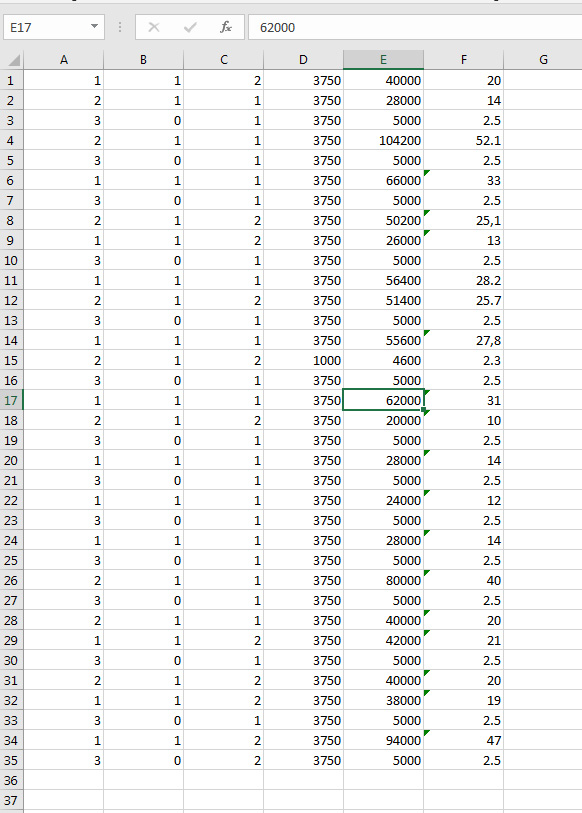

Hier ist mal eine Excel Datei, wie ich sie brauche. Sie muss aber für die Steuerung in *.cvs gespeichert werden, dass die Datei von der Steuerung gelesen und ausgewertet werden kann!!
Jede Zeile ist eine Fahrt.
Spalte A = Achse 1, 2, oder 3, bzw. X, Y, Z
Spalte B = 1 für fahren, 0 für Bohrstopp
Spalte C = 1 für nach rechts oder runter / 2 für nach links oder hoch
Spalte D = Vorschub - Tempo 200 - 3750
Spalte E = Schritte die gefahren werden müßen. 1mm ist 2000 Schritte
Spalte F = mm Vorschub
Die Spalte F muss als Text Formatiert werden, dass man Zahlen mit "." anstelle "," schreiben kann. Dann muss die Tabelle als *.CSV Datei mit Trennzeichen gespeichert werden. Bei Zahlen mit "," wird der Teil hinterm Komma nicht berücksichtigt!!
Die Fräse fährt die in der Datei eingetragenen Schritte. Die "mm" Angaben werden nur im Display angezeigt. Das heißt die Schritte mm x 2000 sind Substantiell für die Richtigkeit der Fahrstrecke. Die mm sind nur wichtig für die Anzeige im Display bei der Fahrt.
Für einen Bohrstopp (Spalte B = 0 und Spalte A = 3) sind die mm aus der Spalte F, die Anzeige der Bohrerstärke im Display.

  Die Fahrdaten werden mit Excel eingegeben, auf eine SD-Karte mit Trennung durch Semikolon,exportiert,
  Position 2: Fahren ja / nein. Fahren ist "1" Bohrstopp ist "0"
  Position 4: Tempo 200 - 3750
  Position 5: Schritte 10 - 600000

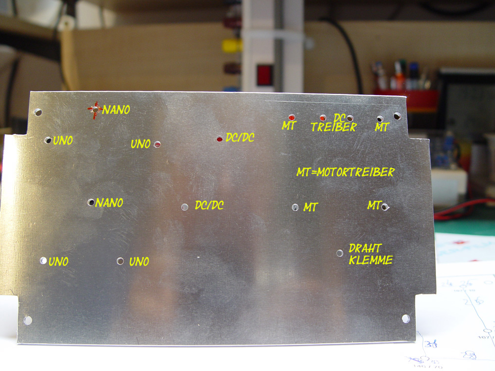

Jetzt habe ich mir mal eine Montageplatte gebohrt für das große Gehäuse. Das sind zur Zeit 15 Löcher. Die vier etwas größeren Löcher an den 4 Ecken sind Befestigungslöcher die schon bei der Produktion der Platte mit gelasert wurden. Daheralso nur 15 gebohrte. Und es hat jetzt suuuper funktioniert. Man muss bei den Bohrdaten aufpassen, besser 2-3x kontrollieren, sonst bohrt man Schrott. Denn ein Loch mit falschen Positionsdaten, dann sind alle folgenden Löcher auch um dieses Maß verschoben. Man gibt ja immer nur die mm / Schritte / Richtung X oder Y Achse ein, die man fahren muss bis zum nächsten Loch. Bei meinem ersten Versuch mit so einer Montageplatte waren die Pos. Daten für das Loch 5 falsch, somit waren die 10 darauf folgenden auch falsch :(o): :(o):
Aber OK, ich speichere mir ja den Bohrplan für folgende Platten, somit bin ich bei den kommenden Platten garantiert Fehlerfrei und eben sehr genau.
Das erste Loch muss man Ausmessen und markieren. Dann fährt man mit dem Bohrer genau dorthin Bohrt das erste Loch, und startet dann das Automaitk - Programm. Das erste Loch sieht man noch am Bild, weil ich es mit einem roten Stift angekreuzt habe. Links oben am Bild.
Es ist ein recht entspannes Arbeiten, weil man nur warten muss, bis mal wieder den Bohrer runterdrücken muss, ohne auf irgendwas zu achten. :(oo):
Übrigens ist das Werkstück nicht idial Fotografiert. Deshalb sieht es bei den 4 Bohrungen rechts oben, so aus, als ob sie nicht in einer Linie und nicht gerade zur Oberkannte verlaufen. Aber das täuscht und liegt nur an meinen sagenhafen Fotokünsten. :(o): :(o):
Das sind die Excel Bohrdaten für diese Platte:
