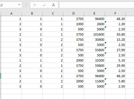

Verfasst: So 29. Okt 2023, 11:14
Hier ist mal eine Excel Datei, wie ich sie brauche. Sie muss aber für die Steuerung in *.cvs gespeichert werden, dass die Datei von der Steuerung gelesen und ausgewertet werden kann!!
Jede Zeile ist eine Fahrt.
Spalte A = Achse 1, 2, oder 3, bzw. X, Y, Z
Spalte B = 1 für fahren, 0 für Bohrstopp
Spalte C = 1 für nach rechts oder runter / 2 für nach links oder hoch
Spalte D = Vorschub - Tempo 200 - 3750
Spalte E = Schritte die gefahren werden müßen. 1mm ist 2000 Schritte
Spalte F = mm Vorschub
Die Spalte F muss als Text Formatiert werden, dass man Zahlen mit "." anstelle "," schreiben kann. Dann muss die Tabelle als *.CSV Datei mit Trennzeichen gespeichert werden. Bei Zahlen mit "," wird der Teil hinterm Komma nicht berücksichtigt!!
Die Fräse fährt die in der Datei eingetragenen Schritte. Die "mm" Angaben werden nur im Display angezeigt. Das heißt die Schritte mm x 2000 sind Substantiell für die Richtigkeit der Fahrstrecke. Die mm sind nur wichtig für die Anzeige im Display bei der Fahrt.
Für einen Bohrstopp (Spalte B = 0 und Spalte A = 3) sind die mm aus der Spalte F, die Anzeige der Bohrerstärke im Display.

  Die Fahrdaten werden mit Excel eingegeben, auf eine SD-Karte mit Trennung durch Semikolon,exportiert,
  Position 2: Fahren ja / nein. Fahren ist "1" Bohrstopp ist "0"
  Position 4: Tempo 200 - 3750
  Position 5: Schritte 10 - 600000

Jetzt habe ich mir mal eine Montageplatte gebohrt für das große Gehäuse. Das sind zur Zeit 15 Löcher. Die vier etwas größeren Löcher an den 4 Ecken sind Befestigungslöcher die schon bei der Produktion der Platte mit gelasert wurden. Daheralso nur 15 gebohrte. Und es hat jetzt suuuper funktioniert. Man muss bei den Bohrdaten aufpassen, besser 2-3x kontrollieren, sonst bohrt man Schrott. Denn ein Loch mit falschen Positionsdaten, dann sind alle folgenden Löcher auch um dieses Maß verschoben. Man gibt ja immer nur die mm / Schritte / Richtung X oder Y Achse ein, die man fahren muss bis zum nächsten Loch. Bei meinem ersten Versuch mit so einer Montageplatte waren die Pos. Daten für das Loch 5 falsch, somit waren die 10 darauf folgenden auch falsch :(o): :(o):
Aber OK, ich speichere mir ja den Bohrplan für folgende Platten, somit bin ich bei den kommenden Platten garantiert Fehlerfrei und eben sehr genau.
Das erste Loch muss man Ausmessen und markieren. Dann fährt man mit dem Bohrer genau dorthin Bohrt das erste Loch, und startet dann das Automaitk - Programm. Das erste Loch sieht man noch am Bild, weil ich es mit einem roten Stift angekreuzt habe. Links oben am Bild.
Es ist ein recht entspannes Arbeiten, weil man nur warten muss, bis mal wieder den Bohrer runterdrücken muss, ohne auf irgendwas zu achten. :(oo):
Übrigens ist das Werkstück nicht idial Fotografiert. Deshalb sieht es bei den 4 Bohrungen rechts oben, so aus, als ob sie nicht in einer Linie und nicht gerade zur Oberkannte verlaufen. Aber das täuscht und liegt nur an meinen sagenhafen Fotokünsten. :(o): :(o):
Das sind die Excel Bohrdaten für diese Platte:
