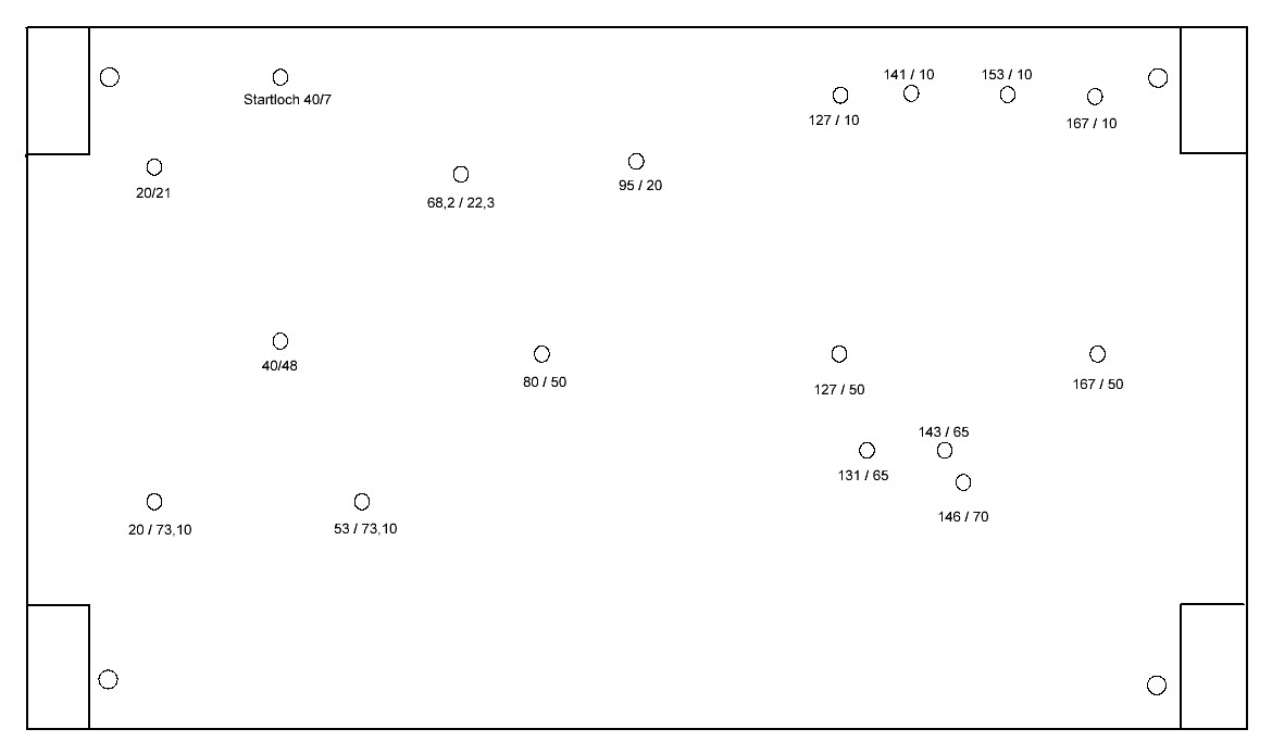

Ich habe heute meinen Bohrplan für die Montageplatte des großen Gehäuses schon wieder um zwei Bohrungen erweitert, und natürlich auch beim Kontrollieren Fehler in den Schrittdaten gehabt. Man muss einfach sehr aufpassen. Eine Null an einer Fahrstrecke zuviel oder zuwenig, und die ganze Platte ist versaut, weil alle folgenden Bohrungen an der falschen Stelle sind. Zwei Löcher mehr sind in meinem hier Fall 5 Pos. mehr auf dem Bohrplan. Also der Bohrplan hat jetzt 40 Positionen. Man muss verdammt gut aufpassen und auf jeden Fall nochmal Kontrollieren, wenn man die Daten drin hat. Morgen bohre ich mal die neue Platte mit den 2 Löchern mehr. Vielleicht nehme ich einen Teil mit dem Handy auf, dass ich den Video mal zeigen kann, wie es sich damit Arbeitet. Also ich finde es super entspannend.

Ich muss ja als erstes diesen Positionsplan für alle Löcher erstellen. Da sind die einzelnen Maße jeder Bohrung, z,B. von rechts und von oben neben der eingezeichneten Bohrung notiert. Also z.B. das Loch und daneben die mm von rechts / von oben. Wenn man das hat, ist es mit etwas Konzentration kein Problem, was Bohrverlauf nachzutragen. Das ist dieser Plan, aus dem entsteht dann ganz einfach der Excel Borhplan für die Maschine.

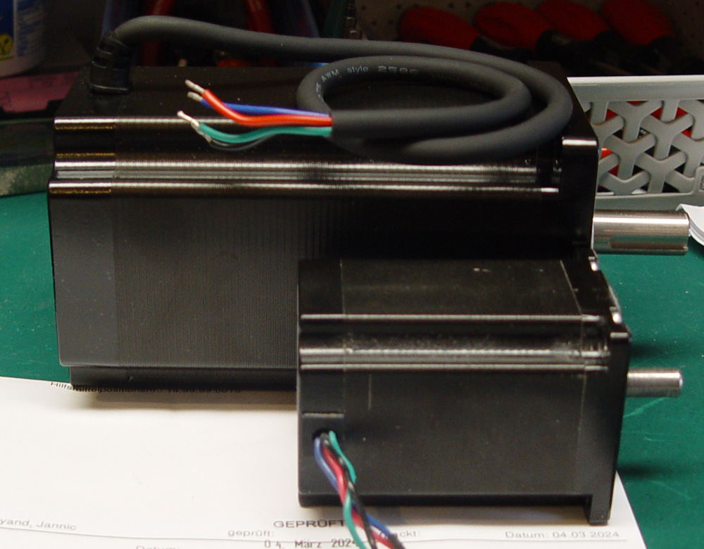

Der Grund, es ist mit doch einfach zu langsam, mit den Nema 23 Motoren und Getriebe 1:10.
Also habe ich mir jetzt zwei Nema 34 Motoren gekauft. Ich bin erschrocken, als die kamen. Da wiegt einer mehr als 5 Kg. Aber die 5 Fache Kraft kommt nicht aus der Luft, sondern aus der Masse. Nema 23 hat 2,4 Nm und der Nema 34 hat 12 Nm. Ja, da liegen Welten dazwischen, aber auch Kilos.
Hier ist mal ein Bild von der Motorgröße im Vergleich. Nema 23 <-> 34.
. Ich muss jetzt mal die Anschlüße umbauen und die Halterungen für diese Motoren umbauen, dann gehts hier weiter.

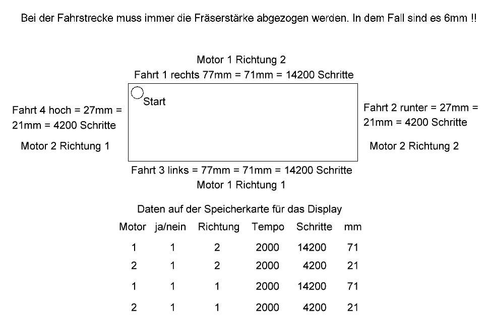

. Ich habe jetzt mal ein Fenster fürs Display gefräst. Habe meine Fahrdaten bischen geändert. Ich fahre jetzt beim Fräsen grundsätzlich gegen den Lauf des Fräsers. Also fange ich oben Links an,
und fahre nach oben rechts,
dann nach unten,
dann nach unten linkes, dann nach oben,
und bin wieder am Startpunkt.
dann nach unten,

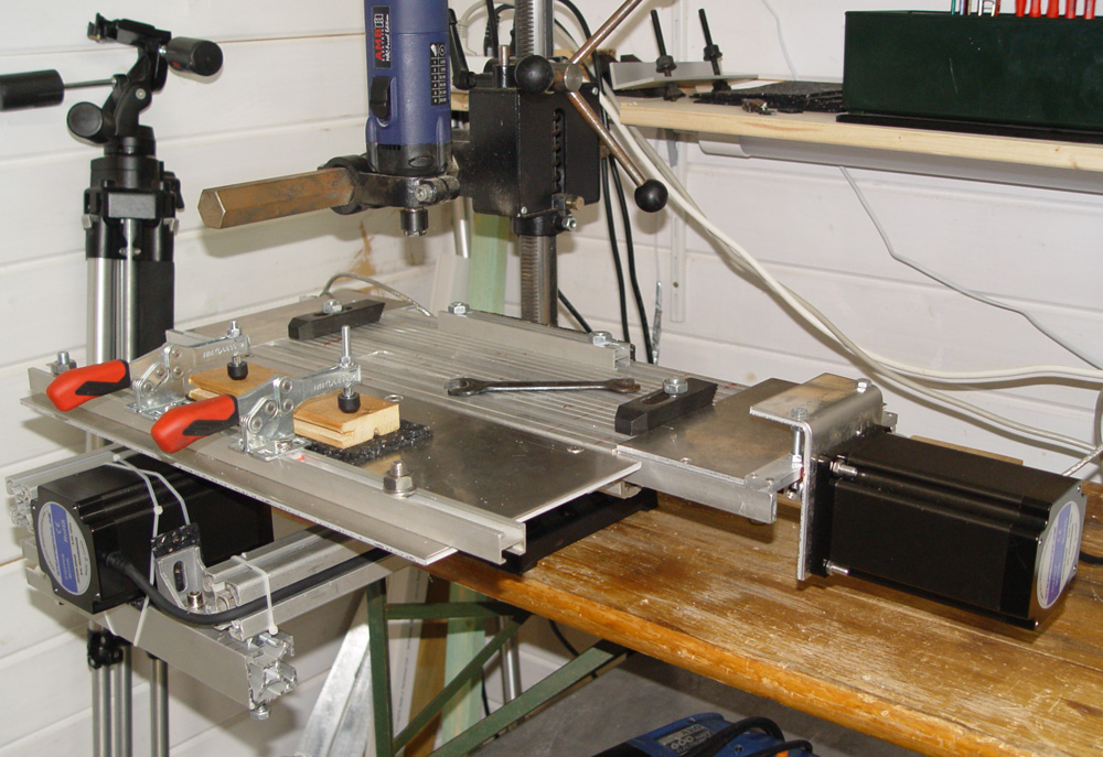

Ja, jetzt bin ich zufrieden. Die Aluplatte mit der ich den Motor für Spänen schütze, ist ja 5mm Stark. Also fest genug, um auch was daran zu befestigen. Da habe ich jetzt noch die Schiene mit den beiden Schnellspannern drangebaut. Die Schiene kriegt noch 1-2 Befestigungs - Positionen mehr auf dieser Platte, dass ich kleinere und größere Teile spannen kann. Das hier ist jetzt nur mal eine Pos. zum Testen.
Ja, und ich will jetzt unbedingt noch die dritte Achse motorisieren. Aber alles zu seiner Zeit.
