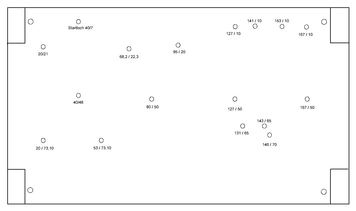

Es werden beide Daten eingegeben. Siehst du in dem Excel Bohrplan, den ich reingestellt habe. Das Problem ist, dass das Programm die mm Angabe nicht mit Komma, sondern mit Punkttrennung eingeben muss. Deshalb dachte ich, es ist vielleicht besser, die Schritte auch in die Bohr- Fräsdaten einzugeben. Einfacher für mache ist es vielleicht, dass man die Daten beide eingibt, aber die mm im Programm für die Anzeige ausrechnet. Dann ist es kein Problem, wenn jemand die mm z.B. 12,40 anstatt richtigerweise 12.40 eingibt. Weil das gar nicht berücksichtigt wird. Aber ich muss mal schauen, ob man doch noch irgendwie die mm mit Koma eingeben kann und sie trotzdem richtig erkannt werden. Das were idial. OK, 2,5mm x 2000 ist 5000 Schritte, sollte auch niemanden überfordern. Aber es wäre halt einfacher, wenn man nur die mm braucht. Mal schauen. :roll:
Max hat geschrieben: ↑Mi 1. Nov 2023, 15:02 Folgefehler bei Bohrungen liese sich vermeiden, wenn alle X,Y Maße
der Bohrungen von einem Nullpunkt, zB erste Bohrung, ausgingen.
Wie sich das programmieren lässt, ist halt hier die Frage.
Ja, das würde natürlich das ganze Programm total überen Haufen werfen. Da könnte ich fast nichts mehr vom jetzigen Programm weiter verwenden. Die Maschine weis ja gar nicht, wo das erste Loch sitzt. Also ob das Links Oben, oder Rechts Unten sitzt. Das Programm hat nur die Daten, die ihm z.B. sagen, dass die Maschine jetzt 20000 Schritte runter und dann 30000 Schritte rechts muss und dann einen Bohrstopp machen muss.
Wenn ich da nochmal mit einem komplett anderen System drangehe, dann würde ich vielleicht doch die dritte Achse auch motorisieren und das System auf Estlcam aufrüßten. Dann hätte ich eine komplette 3D Fräse. Ich glaube das wäre dann meine Richtung, wenn mir das System, so wie es jetzt ist nicht mehr reichen würde. So wie es jetzt ist, ist es keine Zauberei den Bohrplan Fehlerfrei zu erstellen, auch keine Zauberei, Bohrlöcher in bestehende Pläne dazwischen einzufügen. Man muss sich nur konzentrieren.
Ich muss ja als erstes diesen Positionsplan für alle Löcher erstellen. Da sind die einzelnen Maße jeder Bohrung, z,B. von rechts und von oben neben der eingezeichneten Bohrung notiert. Also z.B. das Loch und daneben die mm von rechts / von oben. Wenn man das hat, ist es mit etwas Konzentration kein Problem, was Bohrverlauf nachzutragen. Das ist dieser Plan, aus dem entsteht dann ganz einfach der Excel Borhplan für die Maschine.

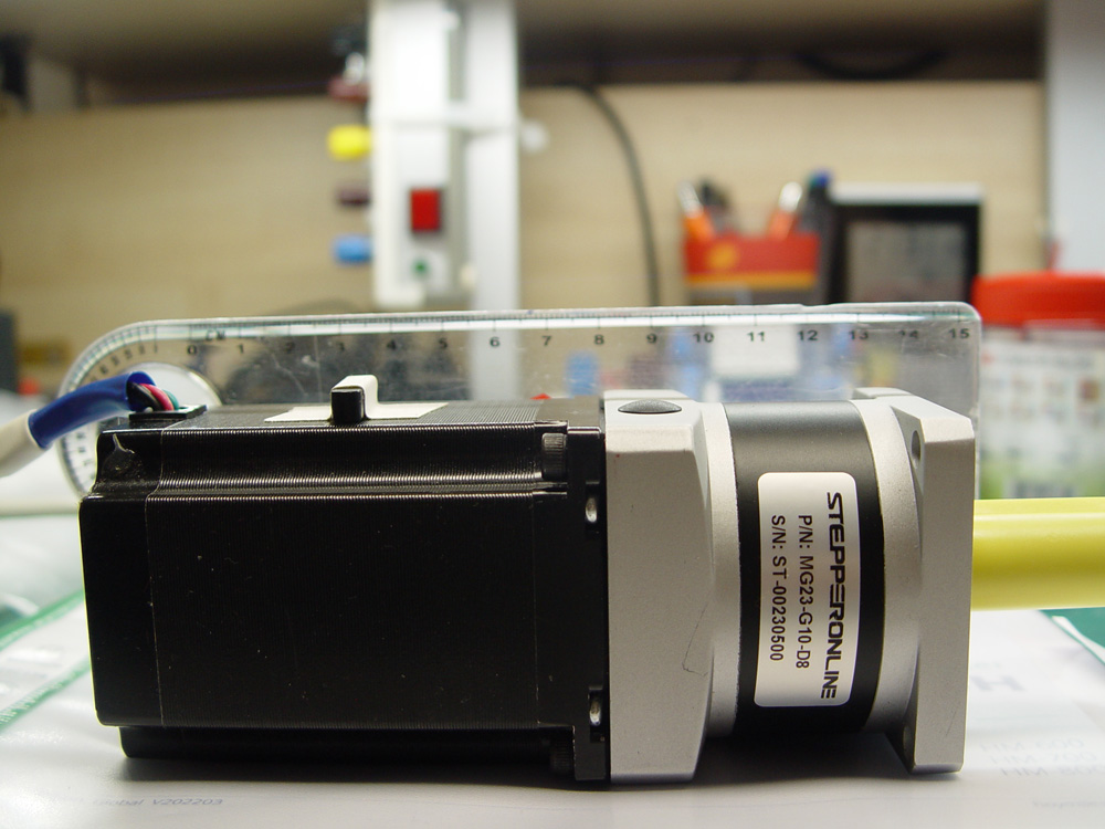

Hier habe ich mal noch einen Motor, wie ich sie für die beiden Achsen verwende. Den hier habe ich mal für die Z-Achse bereit gemacht. Ich möchte doch gelegentlich die dritte Achse automatisieren. Aber das ist ein Projekt, das ich hinten anstelle. Im Moment bin ich mit dem zufrieden was ich habe. Das bischen was ich fräsen und bohren muss, das ist damit gut zu machen. Aber ich behalte es im Auge :oo:
Hier unten ist ein Bild von diesen Motoren mit Planeten-Getriebe 10:1. Ich habe ein Linial hinter den Motor gelegt, dass man die Länge sieht. Das sind knapp 14cm ohne die Antriebswelle. Das ist schon ne Hausnummer. Aber um einen Kreuztisch mit Gusseisenen Schienen ohne Schrittverluste zu bewegen, ist das nun mal nötig. Der Tisch hat mich überzeugt, dass das nicht anders möglich ist. Aber dafür ist er eben sehr massiv. Die Üblichen kleinen Fräsen kann man ohne jede Mühe verwinden. Das ist bei dem eben nicht der Fall. Das war mir wichtig. Deshalb habe ich das Projekt doch wieder aufleben lassen, nachdem es mit den Nema23 ohne Getriebe eigentlich schon tot war. Ich hatte die beiden Nema23 Motoren schon wieder abgebaut und die Kurbeln wieder angebaut. Aber jetzt überlege ich, auch die dritte Achse zu motorisieren. :(o): :(o):

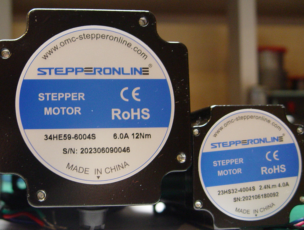

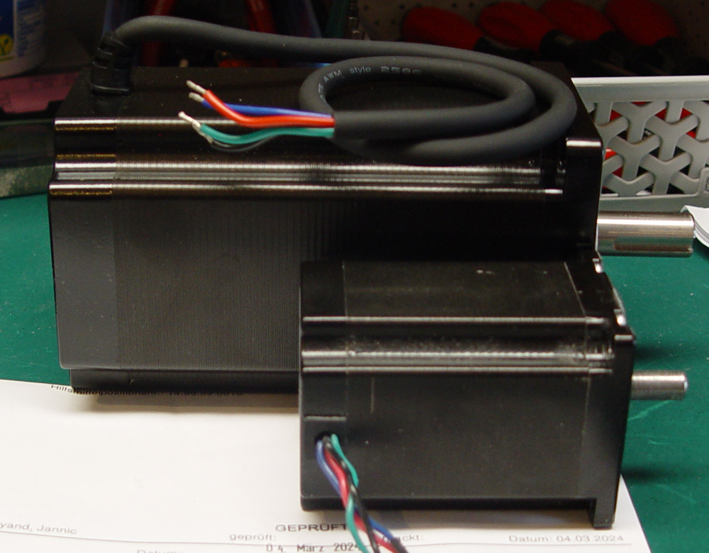

Also habe ich mir jetzt zwei Nema 34 Motoren gekauft. Ich bin erschrocken, als die kamen. Da wiegt einer mehr als 5 Kg. Aber die 5 Fache Kraft kommt nicht aus der Luft, sondern aus der Masse. Nema 23 hat 2,4 Nm und der Nema 34 hat 12 Nm. Ja, da liegen Welten dazwischen, aber auch Kilos. :roll:
Hier ist mal ein Bild von der Motorgröße im Vergleich. Nema 23 <-> 34.
Nema 34und23.jpg (227.68 KiB) 43132 mal betrachtet
Ich muss jetzt mal die Anschlüße umbauen und die Halterungen für diese Motoren umbauen, dann gehts hier weiter.

Hier ist noch ein Bild von den Motoren, mit dem Typenschild:

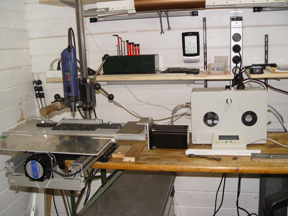

So gestern habe ich den Kreuztisch mir dem zweiten Nema34 Motor bestückt. Ja und heute einen Probelauf gemacht. Ich bin zufrieden. Da ich jetzt kein 10/1 - Getriebe mehr an den Motoren habe ist der mm nicht mehr 2000 Schritte, sondern 200 Schritte. Und das Tempo ist jetzt wieder beachtlich.
Ja, das ist jetzt ganz gut. Die Große Motor Abdeckung habe ich noch prov. mit Kabelbindern befestigt. Da fehlt mir noch das passende Alu Material zum Unterbau. Dann wird die Platte richtig befestigt.

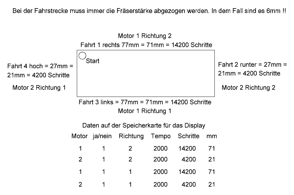

Ich habe jetzt mal ein Fenster fürs Display gefräst. Habe meine Fahrdaten bischen geändert. Ich fahre jetzt beim Fräsen grundsätzlich gegen den Lauf des Fräsers. Also fange ich oben Links an,
und fahre nach oben rechts,
dann nach unten,
dann nach unten linkes, dann nach oben,
und bin wieder am Startpunkt.

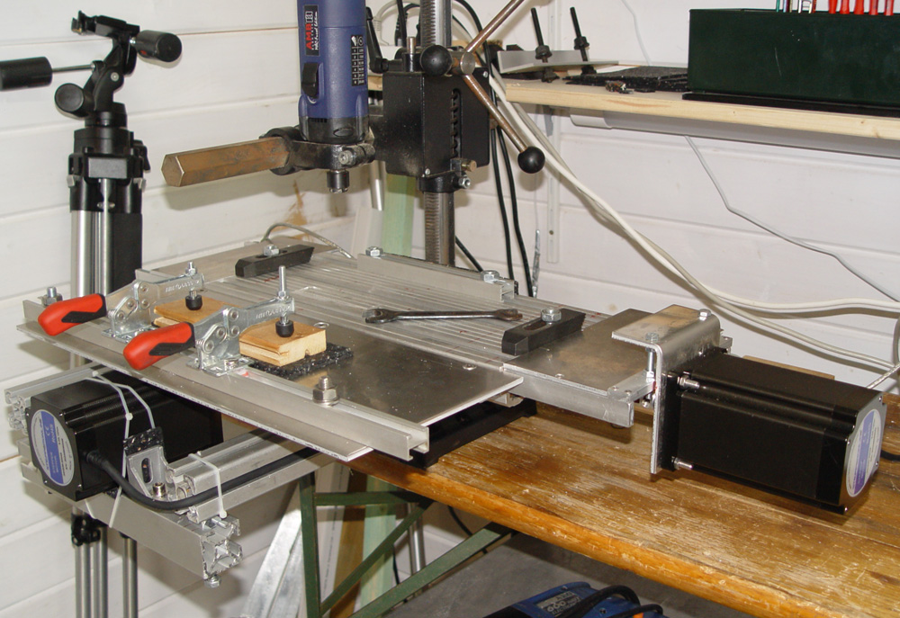

Verfasst: Do 23. Mai 2024, 12:36
Ja, jetzt bin ich zufrieden. Die Aluplatte mit der ich den Motor für Spänen schütze, ist ja 5mm Stark. Also fest genug, um auch was daran zu befestigen. Da habe ich jetzt noch die Schiene mit den beiden Schnellspannern drangebaut. Die Schiene kriegt noch 1-2 Befestigungs - Positionen mehr auf dieser Platte, dass ich kleinere und größere Teile spannen kann. Das hier ist jetzt nur mal eine Pos. zum Testen.
Ja, und ich will jetzt unbedingt noch die dritte Achse motorisieren. Aber alles zu seiner Zeit.
