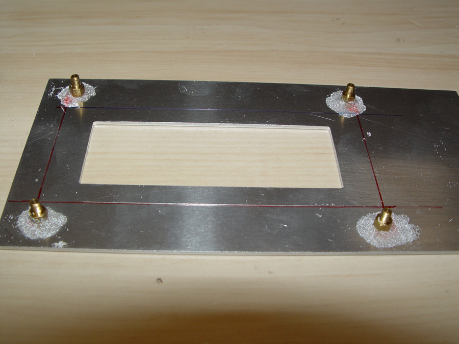

Ich habe jetzt mal ein Display mit Heißkleber fixiert, dann diese Stehbolzen mit Sekundekleber so angeklebt, dass sie auf die Löcher zum Anschrauben passen. Dann nochmal Sekundenkleber, rund um die Stehbolzen und das zugehörige Grunlat drauf gestreut. Das härtet sofort aus. Aber trotzdem muss man alles noch ein paar Std. ohne Belastung aushärten lassen. Ob diese Stehbolzen dann fest sind, wird sich zeigen :(o):
Wenn das nicht funktioniert, dann bleibe ich beim Heißkleber zum befestigen.
Im Bildvordergrund rechts bin ich mit dem Streu-Granulat ein bischen weit rausgekommen. Aber ich denke das lässt sich wegschleifen.
Alufront mit Displayausschnitt.jpg (458.26 KiB) 13972 mal betrachtet

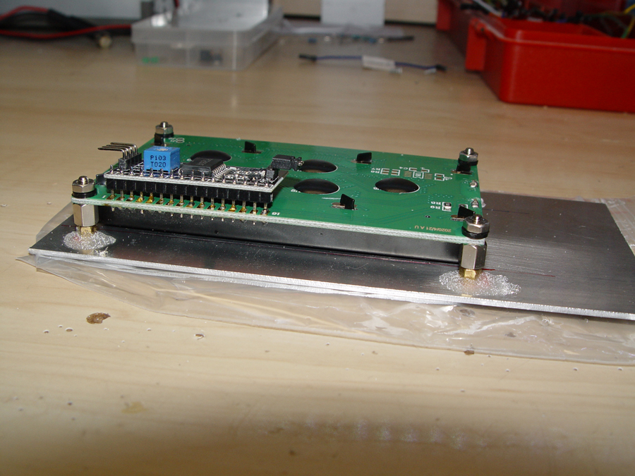

Heute habe ich das Display eingebaut. Ich ziehe jetzt die Muttern nicht an bis das Wasser kommt, aber das passt schon.
Alufront mit Displayausschnitt_mit Display.jpg (471.28 KiB) 13965 mal betrachtet
