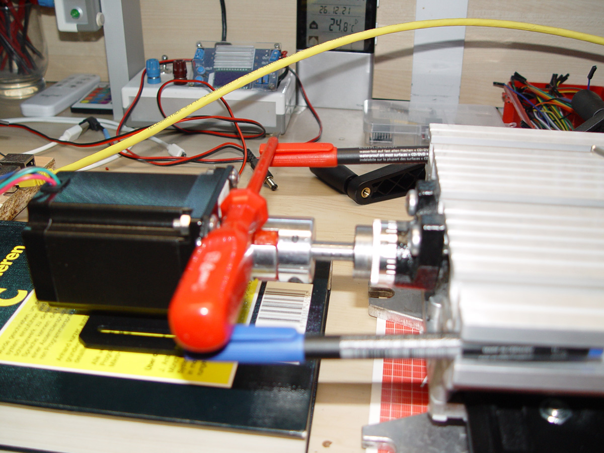

Der Weg hier im Video ist 80mm. Da habe ich mal den Tisch hin und her brausen lassen. Das sollte die Geschwindigkeit sein, wenn man 0,5mm Alu fräst. Also ich denke da werde ich langsammer fahren, aber das wird sich zeigen.
Material für die Motorhalterung ist bestellt, die neuen Wellenverbinder auch, der zweite Motor auch. Das soll alles bis Donnerstag kommen. Dann hoffen wir mal, dass ich nicht wieder verarscht werde und dann alles da ist. :(oo):
Verfasst: So 26. Dez 2021, 11:44
Die Motorhalterung sieht dann etwa so aus: :(o): :(o): .....wie die zwei Stifte und der Schraubendreher. Die Alustege passen dann genau in diese seitlichen Führungen. Und aus dem selben Material wird dann ein Quersteg zwischen die beiden Streben geschraubt. An den Quersteg wird dann der Motor mit den beiden oberen Schrauben montiert. Das Material ist ja dann 20x8mm Alu. Also schon sehr stabil. Nur um es in die beiden seitlichen Führungen am Tisch reinzubringen, muss ich das Material auf 18x7,5mm verjüngen.
Das mache ich mit der Flex, oder der Schleifscheibe, weil eine Fräse habe ich ja noch nicht :O:

in die Nuten passen Normmuttern.
Wenn möglich mit Alu-Winkelprofile arbeiten z.B. 40x20 ist wesentlich stabiler.
Verfasst: So 26. Dez 2021, 16:11
Ich brauche ja was, was anstelle der beiden Filzschreiber ganz genau reinpasst. Also spielfrei gerade noch so reingeht. da ist dann eine Schraube drin, womit ich das Ding fixiere. Wenn der Ausleger da Luft hat und somit ein bischen weiter nach unten oder oben stehen kann, passt ja die Motor-Halterung nicht mehr exackt zur geraden Flucht der Motor-Achsen. Da ist ein halber mm Luft schon "Ziel restlos verfehlt". Vielleicht kann ich das sogar mit der Oberfräse machen. Aber es kann sein, dass ich keine Metalfräser habe. Mein Vater hat eigentlich nur Holz bearbeitet.
Dafür gibts bestimmt mehr als 30 Fräser, aber wohl keiner für Metall :O:
