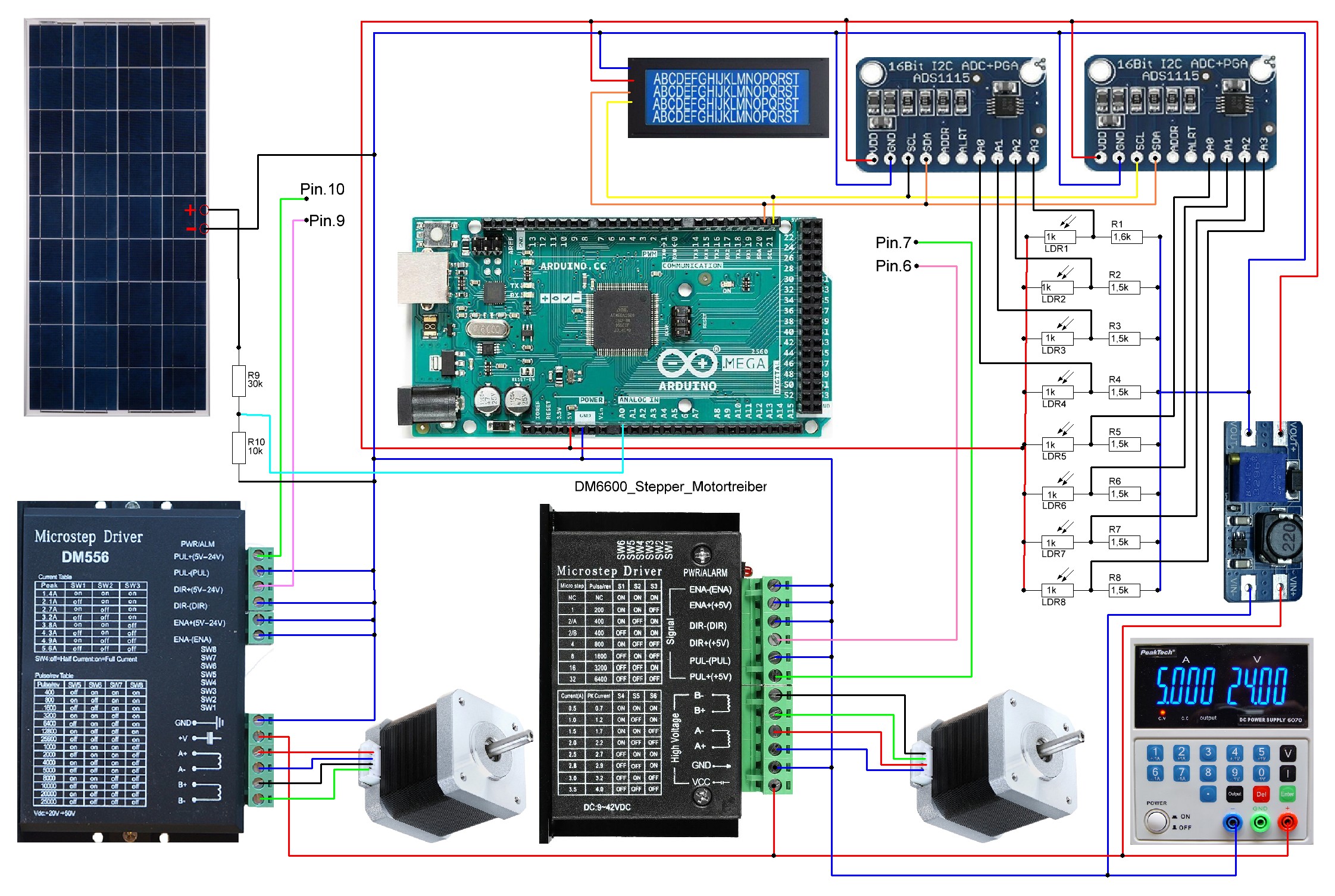

Ich arbeite jetzt doch an der neuen Version, weil ich einfach keine Probleme mit den Licht-Messwerten haben will. Ich habe hier schon mal die neue Schaltung. Den Mess-Sensor ADS1115 brauche ich jetzt natürlich doppelt, weil ich jetzt 4x2 LDR - Sensoren habe. Und ich werde da auch gleich alles anders bauen. Die Arduino CPU möchte ich nach unten auf das Grundbrett bauen. Dann die Schrittmotoren mit den kräftigen Treibern auf aufs Grundbrett. LDR - Sensoren mit den beiden ADS1115 Sensoren und das Sonnenpanel, wie vorher oben auf die Platine. Das Display kommt auch unten auf die Grundplatte zur CPU.
Dann hole ich mir die 4x2 Licht-Messwerte, Addiere die jeweils 2 Messwerte pro Seite zu einem Wert, und fahre das Programm ansonsten weiter wie gehabt. Bei den LDR´s ist immer einer offen, zur Erfassung dess Dunklen Lichtes und ein zweiter LDR stark Abgedunkelt für die Erfassung der vollen Sonne. Dann hat jeder Sensor Werte von 0 bis 4095, addiert dann 0 bis 8190. Und ich habe somit keine Probleme mehr mit der Helligkeit oder der Dunkelheit.
Hier mal die Schaltungs Änderung für die 8 Sensoren. Die Änderung für die Schrittmotoren kommt noch nach:

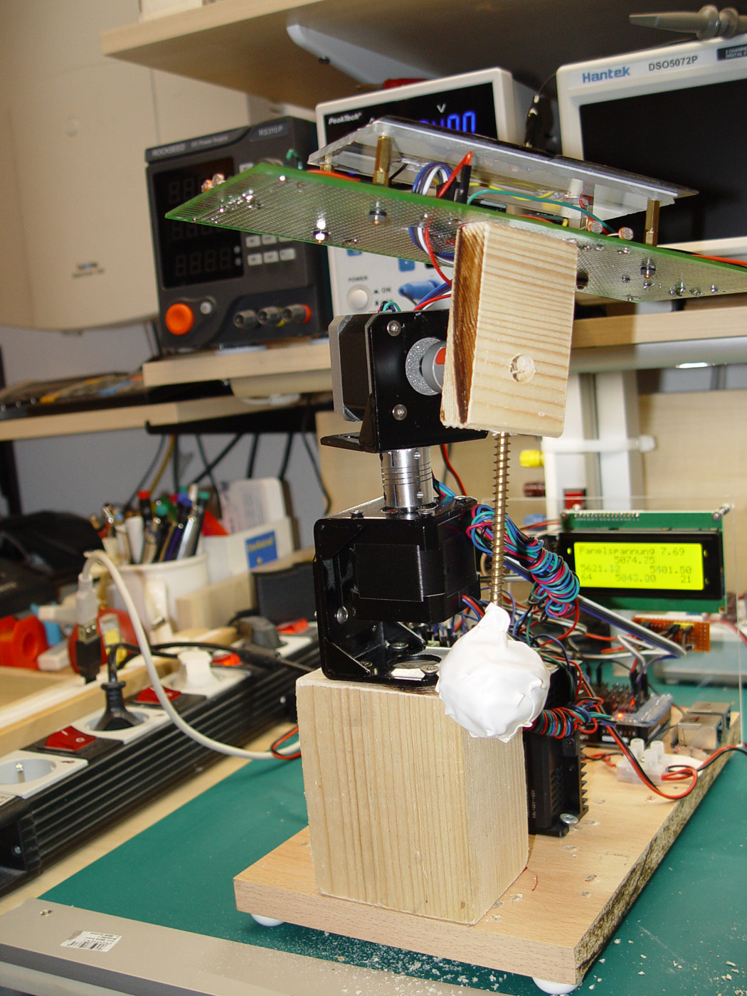

Bin schon dabei die neue Platine aufzubauen mit den 8 Licht-Sensoren. Die Licht-Dämmscheibe habe ich heute auch schon bekommen, also ich denke, in 1-2 Tagen steht der Neue Aubau. Auch gleich mit den Schrittmotoren. Dann werden wir sehen, wie es läuft. Ich denke das ist eine Änderung wie Tag und Nacht. Jetzt teste ich mal wie weit ich mit dem Milchglas 30% Lichtdurchlass komme :)
Verfasst: Mi 9. Nov 2022, 21:54
Heute habe ich ganz gewaltig umgebaut.
Eine neue Platine mit 4x2 Lichtwiderständen und das ganze auf eine Testkonsole, die ich mal zum Testen von Schrittmotor gebaut habe. Da ist kein Nano, sondern ein Mega drauf, aber das ist ja egal, man kann das ganze genauso mit dem Nano bauen. Die Pin´s sind die selben, nur die I2C Schnitttelle ist im Vergleich zum Mega auf anderen Pin´s. Das Programm läuft auch auf dem Nano. Ich habe auch schon das Programm auf die 4x2 Lichtsensoren angepasst und auf die somit höheren Messwerte von 0 - 8190. Also ich habe kein Problem mehr, mit der Reichweite der Messungen, von zu dunkel bis suuupper hell. Morgen kommt noch das Solar-Panel auf die Platine, dann muss ich die beiden Nema 17 Motoren noch auf das Bord bauen. Wenn man das ganze in Groß bauen möchte, also für richtige Solar-Panels, dann denke ich würden Nema 23 Motoren mit Getriebe 1:100 reichen. Beide Treiber dann die DM556, dass sie den Strom für die Motoren bringen können. Der DM6600 wäre für diese Motoren zu dürftig. Also am Wochenende dürfte das neue Test-Gerät am Start sein.
PS: Meine Milchglasscheiben sind ein Flopp. Da kommt viel zu viel Licht durch. Ich bin jetzt wohl bei einem Sensor mit drei Lagen Papier und der zweite Sensor offen. Damit habe ich bei dem einen Sensor mit drei Papierlagen Abgedunkelt auch bei hellsten Sonnenlicht keine Maximalwerte, und für Dämmerung den offenen Sensor für trotzdem noch gute Werte. Also wenn die Sonne sehr hell ist, bringt der eine 4095 und der zweite vielleicht so 3000. Die beiden Werte werden addiert dann kommt z.B. bei sehr hellen Sonnenlicht 7095 raus. Das sind wahrscheinlich Maximal Werte, die 8190 werden damit gar nicht mehr erreicht. Und trotzdem bekomme ich noch deutliche Unterschiede bei schwachen Licht, weil der andere Sensor auch bei für Spannungserzeugung unbrauchbaren Licht, noch so um die 800 - 1000 sein wird.
Hier habe ich mal ein Bild von heute mit meinem Fortschritt: :(oo):
Verfasst: Do 10. Nov 2022, 11:46
Jetzt muss ich nur noch die Messplatine mit dem Panel am VertikalMotor befestigen und die Software auf die Schrittmotoren ändern, dann gehts mit der überarbeiteten Fassung an den Test. :(oo): Es gibt jetzt nur noch 5 Drähte vom Arduino zum Messpanel, also der I2C Bus und eine Spannungsleitung extra vom Sonnenpanel über den Spannungsteiler, dann runter zum Arduino.
Hier das Bild Mit Panal und korrekten PanelMesswert im Display:
Verfasst: Do 10. Nov 2022, 21:46
Läuft schon recht gut. Ich muss die Messplatine noch am Motorturm befestigen, und die Abschattungen der 4 Lichtsensoren für volles Sonnenlicht noch machen. Dann sollte das so weit gehen. Kann aber noch sein, dass ich an jedem der beiden Motoren einen Hallgeber zum zentrieren brauche. Denn man muss ja bei den Schrittmotoren mit Schrittfehlern rechnen. Vielleicht immer m Morgen einmal zentrieren. Mal schauen.
PS: Ein Video folgt, wenn ich die Messplatine draufgebaut habe, die liegt im Moment noch daneben. :(oo):
Hier mal das Bild. Das Ding funktioniert schon Es fährt schön dem Licht nach. Ich muss nur noch 4 Lichtsensoren von den acht abdunkeln, und sicher noch ein paar Feinheiten Einstellen. Dann läuft die Kiste. Der Knubbel mit der langen Schraube ist übrigens ein Gegengewicht, dass die Platine nicht mit Vollgas nach unten rauscht, wenn die Motoren stromlos sind. Unter dem Tesaband ist ne halbe Rolle Lötzinn um die Schraube gewickelt. Der Motor hällt die Platine locker oben, solange der Treiber den Motor mit Spannung versorgt. Aber wenn die Spannung ausgeschalten wird, geht die Platine wie ne Axt runter, wenn das Gegengewicht fehlt :O:
Hier noch das aktuelle Programm. Es macht was es soll, ich hoffe am Wochenende ist volle Sonne zum Testen. Aber ich bin mir sicher, dass es gut funktionieren wird. Ich habe jetzt bei voller LED Beleuchtung am Arbeitsplatz Werte so um die 2600 von 8190. Da ist also viel Luft nach oben, und auch nach unten.

Hier das Schaltbild in Vergrößerung!!
