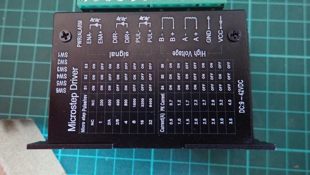

Also den TB6600 habe ich hier auch an meinen Nema 17 am laufen. Die sind schön im Strom einzustellen. Alles gut.
Ja, das Gespann läuft wunderbar. Da kannst du auch die Schritte je Umdrehung ganz Easy einstellen, von 200 bis 6400 Schritte. Das Zeug läuft recht gut.

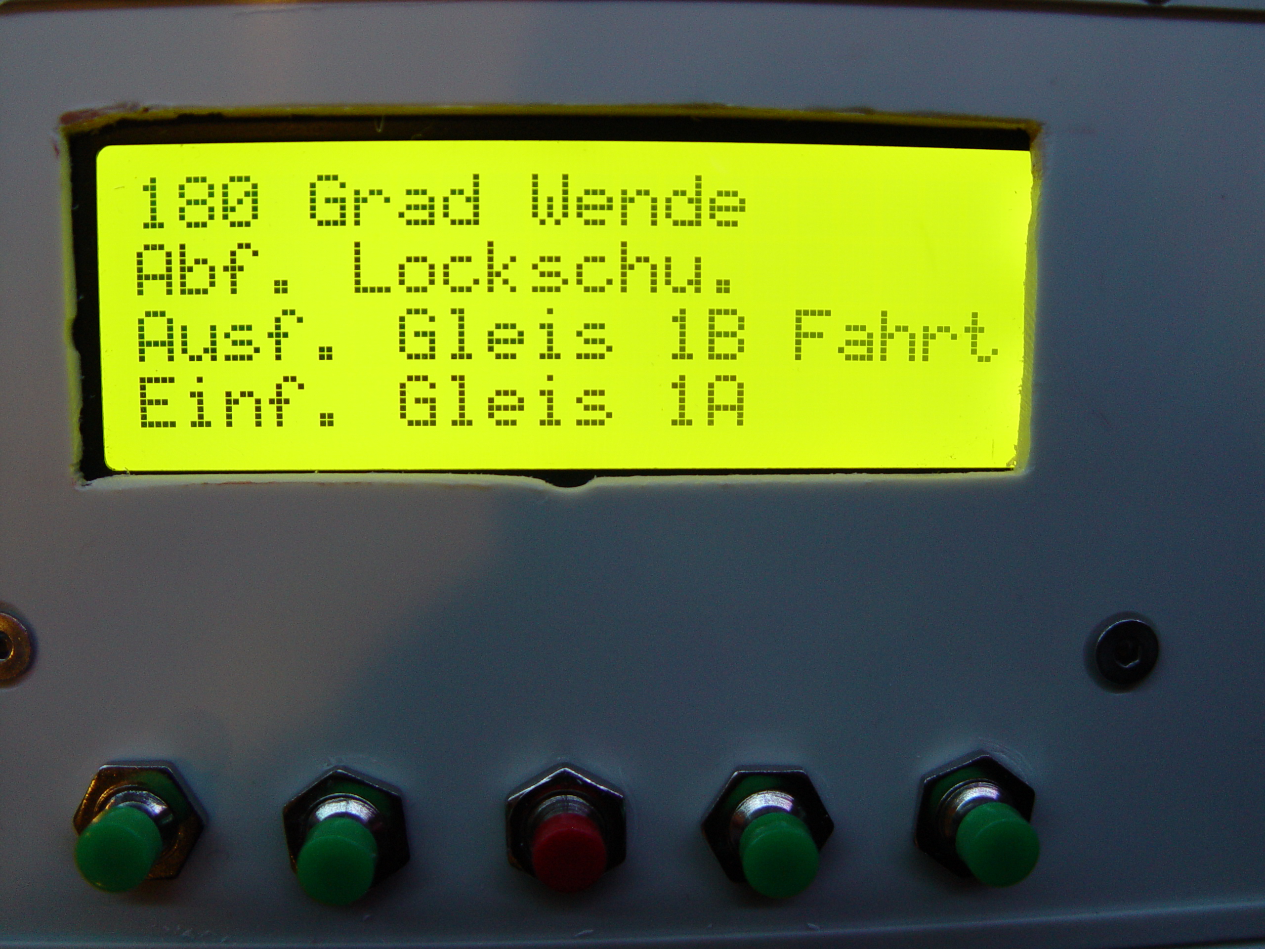

Ich habe mal wieder ein bischen weiter gesponnen. Ich habe hier wieder mein Display dran, und sehe immer wenn ich einen Knopf drücke, dass die Bühne gerade zur Ausfahrt Gleis B fährt, und wenn das Ziel erreicht ist, zeigt es an dass die Bühne bei Ausfahrt Gleis B steht. Ist nur ein Spass, ob du das brauchen kannst, weiß ich nicht. Kannst du nutzen oder nicht :)
/*  Dateiname:      Drehscheibe_Franz54_final    by e69-fan
    Beispiel: Stepper_03 von den MobaTools / MoToStepper - attaching a bipolar stepper with step/dir and enable
    Schrittmotor MINEBEA 17PM-K374BN01CN, 1,8°
    A4988 Schrittmotor-Treiber-Modul
    MS1 + MS2 + MS3 an 5 Volt
    max. Drehwinkel 370 Grad, dann zurück
    Referenzpunkt gesetzt mit LED
    Blinklicht während der Bühnendrehung
    Danke an MicroBahner und Franz54  https://www.franzls-technik-forum.de
                                      https://arduino-fan.de/

  lcd.begin(20, 4);
  lcd.print (F("180 Grad Wende"));
  lcd.print (F("Abf. Lockschu."));
  lcd.print (F("Ausf. Gleis 1B"));
  lcd.print (F("Einf. Gleis 1A"));

Hier habe ich ein paar Bilder dazu:
http://bilder.franz-koehler.de/DSC01327.JPG
http://bilder.franz-koehler.de/DSC01328.JPG
http://bilder.franz-koehler.de/DSC01329.JPG

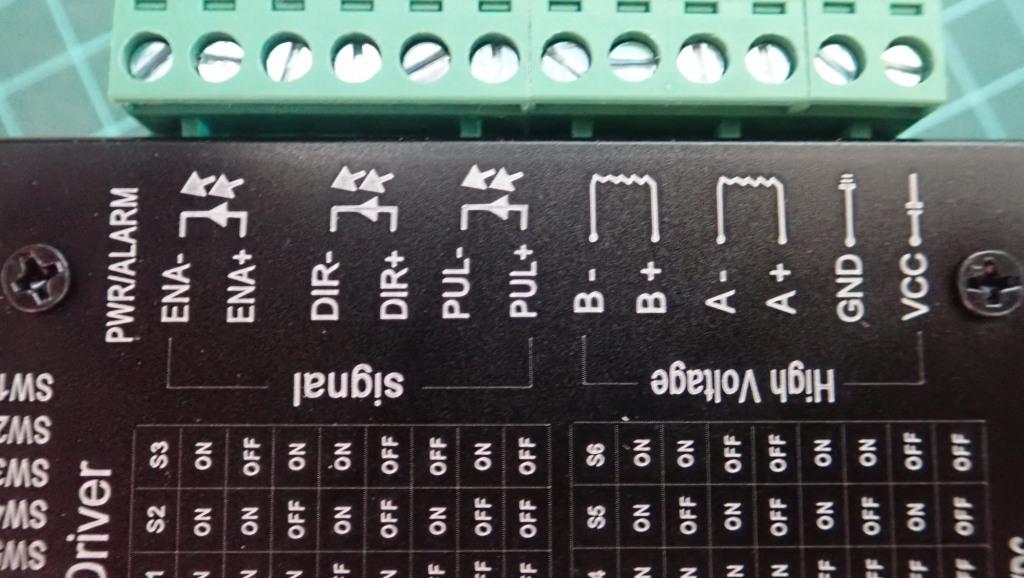

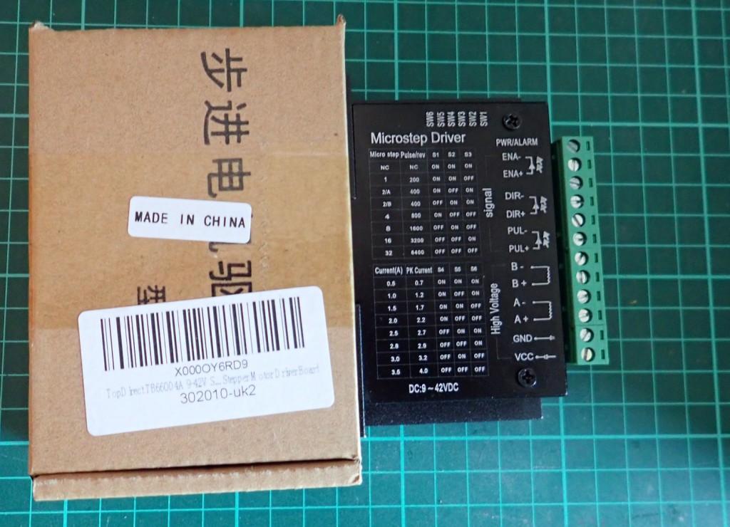

ich habe den Treiberbaustein bekommen.
Frage: Bei ENA, DIR PUL gibt es eine positive und negative Anschlussmöglichkeit. Wir ziehen doch den jeweiligen PIN am Arduino auf LOW - also müssten doch die PINs mit ENA - , DIR -, und PUL - , verbunden werden.
Ich habe aber noch nichts verdrahtet. Wie schaut es bei Dir zeitmäßig aus?
Ich wünsche Dir einen schönen Tag.
Wolfgang
Re: Schrittmotorsteuerung für Drehscheibe
Für PUL, DIR und ENA gilt. Du musst bei den Treibern immer Plus und Minus ansteuern. Wenn du mit Plus steuerst, also mit HIGH, musst du den Gegenpol fest auf LOW legen. Willst du mit LOW steuern, nimmst du den Minus Anschluss zum steuern, und legst den Gegenpol fest auf Plus.
