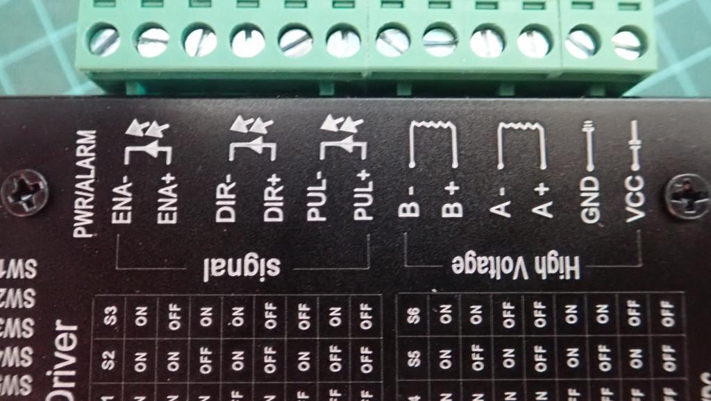

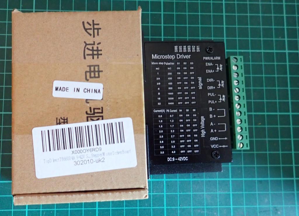

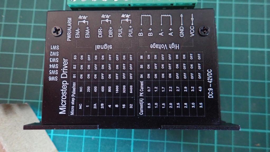

ich habe den Treiberbaustein bekommen.
Frage: Bei ENA, DIR PUL gibt es eine positive und negative Anschlussmöglichkeit. Wir ziehen doch den jeweiligen PIN am Arduino auf LOW - also müssten doch die PINs mit ENA - , DIR -, und PUL - , verbunden werden.
Ich habe aber noch nichts verdrahtet. Wie schaut es bei Dir zeitmäßig aus?
Ich wünsche Dir einen schönen Tag.
Verfasst: Di 9. Mär 2021, 17:01
Für PUL, DIR und ENA gilt. Du musst bei den Treibern immer Plus und Minus ansteuern. Wenn du mit Plus steuerst, also mit HIGH, musst du den Gegenpol fest auf LOW legen. Willst du mit LOW steuern, nimmst du den Minus Anschluss zum steuern, und legst den Gegenpol fest auf Plus.
