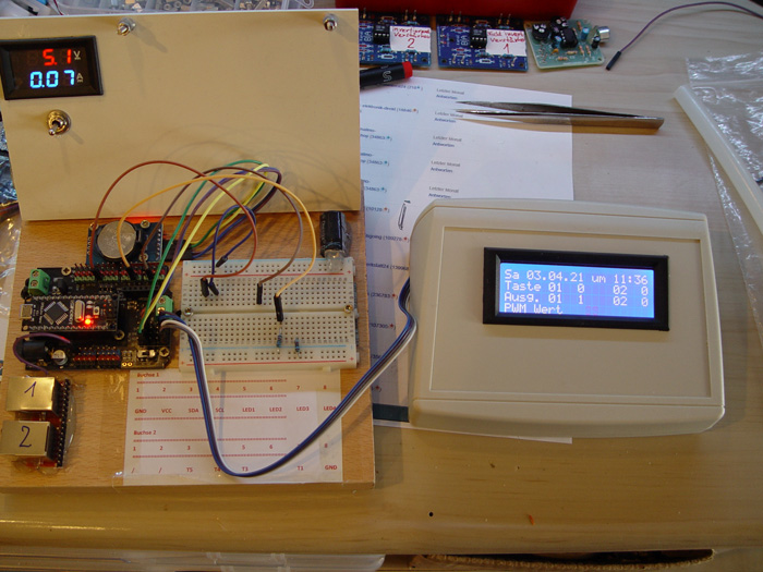

Ja, dann hast du halt zwei Boxen, eine zur Bedienung, die andere für die Treiber, den Arduino, Netzteil. Und dann noch die Kabel extra. Geht auch.
Ich habe gestern Abend mal schnell den Display Rahmen eingeklebt, dass der Kleber bis heute früh trocken ist. Und heute früh habe ich das Display von innen mit Heißkleber eingekebt. Dabei habe ich nicht darauf geachtet, dass man, wenn man vor dem Bediengerät sitzt, schräg von unten aufs Display schaut. Wenn man dann das Display sauber mittig einklebt, so wie ich blödi das getan habe, die Untere Zeile schlecht sehen kann. Also die nächsten Displays die ich einklebe, sollten etwas mehr nach oben. :idea:
Hier mal ein Bild vom Test:
Verfasst: Sa 3. Apr 2021, 11:49
ist ein wenig ärgerlich, aber so was kann immer mal passieren.
Den Heißkleber könntest Du mit einem Fön weichmachen und das Display herrausziehen. Den Rahmen entfernen je nach verwendeten Kleber.
Und eine neue Frontplatte anbringen. - falls es Dich absolut nervt
Falls Du neue Gehäuse bestellst - 2 Stück für mich bitte .
mfg Wolfgang
Verfasst: Sa 3. Apr 2021, 13:17
Nein Ändern brauche ich es nicht. Aber das nächste mal berücksichtigen wäre nicht verkehrt :roll:

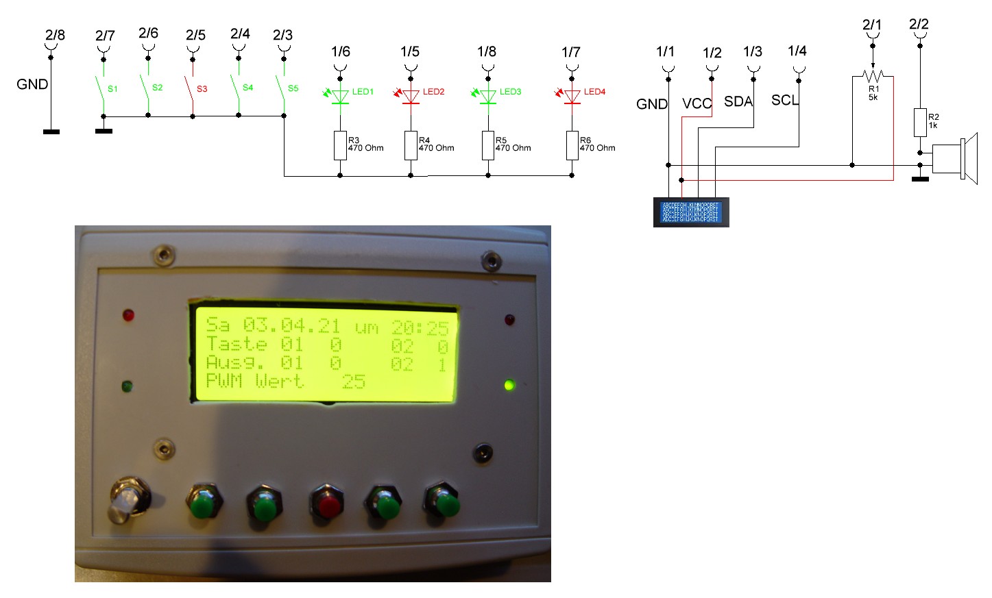

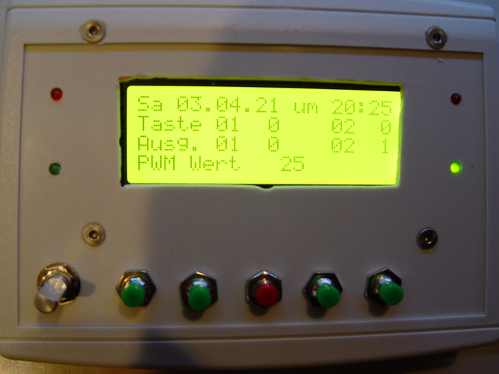

Verfasst: Sa 3. Apr 2021, 18:38
Ich habe jetzt die Funktionen vom alten Bedienteil ein bischen aufgemotzt. Mir ist heute die Lautsprecherfunktion abgegangen und die ein Poti, mit dem ich den Analogen Eingang ein Signal 0-5 Vot geben kann. Also habe ich wieder Bohrmaschine und Lötkolben rausgeholt, und schon war ein Poti 5k und ein Lautsprecher zusätzlich im Bedienteil. Das waren aber auch die letzten zwei freien Drähte von den 16 Dräten die ich in den zwei Kabeln habe.
Jetzt schaut das Ding so aus:
PS: Wir haben uns mal unterhalten ob es diese 4 Zeiligen Displays in verschiedenen Farben gibt. Ich sagte nein. Aber ich sehe gerade, dass hier in den Bedienteilen, das Display grün ist, im neuen Bedienteil ist das Display blau. :idea: Also gibt es jedenfalls mindestens diese zwei Farben :)
Verfasst: Mo 5. Apr 2021, 10:33
Hier habe ich dazu mal noch die Schaltung:
Bediengerät 01.JPG (119.41 KiB) 4909 mal betrachtet

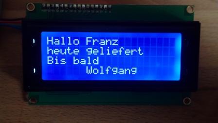

Verfasst: Mi 7. Apr 2021, 14:13
Hallo Franz.JPG (28.84 KiB) 4898 mal betrachtet
Ich bestelle mir noch ein paar plus 4 Stück für Dich
mfg Wolfgang
