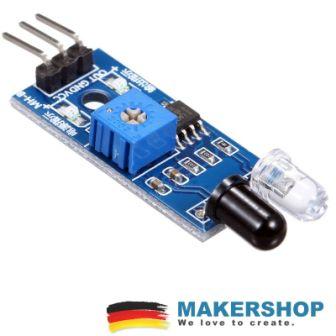

nach längerer Zeit habe ich mich wieder dem Thema "Lichtschranken" angenommen. Die bisherigen Versuche sind ja mehr oder weniger gescheitert.
Ich habe in meiner Krabbelkiste folgende IR-Sensoren gefunden und provisorisch vor dem Bahnübergang montiert. Der Anschluß erfolgte mit +5V und GND, die Signalleitung hatte ich nicht angeschlossen. Ein erkanntes Objekt wird durch die eingebaute LED auch ohne Arduino angezeigt.
https://www.ebay.de/itm/252756119519?ch ... 929cf75e57
Ein ausführlicher Test brachte wieder Schwankungen bei der Erkennung von Objekten. Die beiden LED's sind sehr empfindlich an der Seite und von oben gegen Lichteinflüsse.
Als zweiten Schritt habe ich deswegen die LED's in eine provisorische Blende geschoben, so dass die seitliche Abstrahlung verringert wird.
Mit dem Ergebnis bin ich sehr zufrieden , da die Empfindlichkeit nun sehr stabil ist und so werde diesen "flying fish" - Linienenverfolgersensor nur noch mit Blenden einsetzen. Vielleicht finde ich noch eine Datei für den 3D-Drucker.
