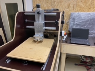

ich habe mal ein Bild einer minimalen Fräse gefunden.
Schönen Abend - Wolfgang
