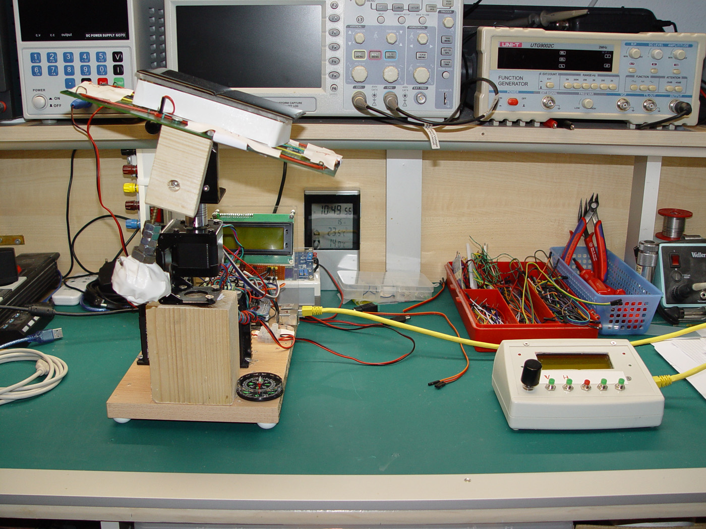

Hier im Bild ist der derzeitige Aufbau. Die beiden Tasten neben dem Poti sind meine zwei "Hall-Sensoren" für Vertikal und Horizontal :(o):
Hier mal wieder das derzeit aktuelle Programm. Natürlich muss man die Fahrwerte entsprechend anpassen, wenn man Motoren mit Getriebe verwendet, was bei den großen Panels der Fall ist. Z.B. ein Getriebe 1:100 am Nema 23 Motor. Dann muss man die Schritte, die hier im Programm 25 sind mal Hundert rechnen, also 2500. Das gilt für alle Fahrbewegungen und für die zugehörigen Kontrollzähler. Und das Display muss man dann anders organisieren, weil dann in der vierten Zeile der Platz ausgeht.

Soooo, die Magnet-Sensoren für die Startposition sind eingebaut. Diese Dinger funtionieren suuuper. Jetzt warte ich noch auf ein trockenes, warmes Wetter, dann mache ich mal einen Testlauf draussen. Jetzt macht die Mühler einen neuen Referanzlauf, wenn Stromausfall war, oder wenn der neue Morgen beginnt. Gefällt mir seeeeehr gut. Meinen Nachschub an Nanos V3.0 habe ich jetzt auch bekommen. Die sind ja wieder aus China angereist. :(o): .....hatte die Dinger schon völlig vergessen. Also die heute auch kamen habe ich gestaunt, was ich da alles bekomme :O:
PS: Ich mache mal nen Video, wenn ich draussen Teste. :(V):
Video draussen kommt noch, das ist jetzt erst mal am Bastelplatz.

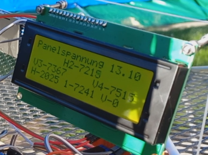

So, erste Fahrt im einigermaßen fertigen Zustand im Garten bei schöner Sonne.
Jetzt habe ich hier noch einen Auszug aus dem Video. Das Display nach dem beenden der Fahrt auf die Sonne. Die Werte sind trotz voller Sonne im Bereich 7200 bis 7500 von 8190 möglicher Stärke. Das dürfte reichen. Die Panel-Spannung 13,10 Volt ist auch deutlich über dem, was ich mit den wirklich hellen Lampen an meinem Arbeitsplatz erzeugen kann. Am Arbeitsplatz war das hellste was ich da am Display mal gesehen habe 8,6 Volt.
Was mich bischen stört, ist die Tatsache, dass er eigentlich Vertikal noch weiter runter möchte, aber schon auf "0" ist. Vertikal 4 ist der Untere Lichtsensor, der immer noch mehr Licht bekommt als der V3, also der Obere Sensor. Was bei der tiefen Stellung schon ein wenig ungewöhnlich ist. :roll: Aber ich habe ja die Sensoren abgeglichen. Naja, ich lasse es fürs erste mal so stehen. Wenn ich dann viel Lust habe, kann ich mich ja nochmal drüber machen. :(oo):
