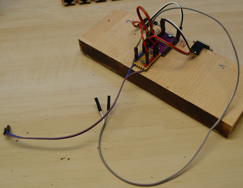

Admin hat geschrieben: ↑So 8. Aug 2021, 13:53 OK, ich habe jetzt nochmal den einzelnen Sensor ohne Multiplexer aufgebaut. Der misst bis 30cm zufriedenstellend. Dann habe ich wieder zwei sensoren mit Multiplexer aufgebaut, und dann misst einer genauso zufriedenstellend, der andere misst ~25mm zuviel. Beim letzten Aufbau sind beide Sensoren bei grösser 25cm nicht mehr zuverlässig gewesen. Ich vermute jetzt, dass es an den Kabeln liegt. Die haben 30cm länge. Und da werden ziehmlich viele Störsignale reinkommen. Der Unterschied ist wohl im Moment einfach nur, wie die Kabel zufällig gerade daliegen. Ich baue mir jetzt mal geschirmte Kabel für die Datenwege. Dann dürfte der Spuck vorbei sein. Du wirst ja bei deiner Eisenbahn sowieso die Kabel geschirmt verlegen. Dann wird das Problem Geschichte sein.

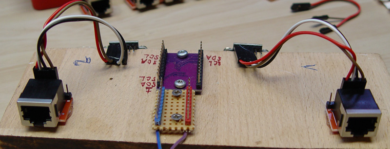

Ich habe inzwischen ganz kurze Steckkabelchen von 10cm. Ich dacht eigentlich da sind die Störungen weg. Aber Pustekuchen. Das ist auch nicht einwandfrei. Also nur in Verbindung mit genauer Feststellung der Entfernung gibts Probleme. Worauf es ja bei deinen Anwendungen nicht ankommt. Da gehts ja nur darum ob in einer bestimmten Mindestentfernung was ist. Und das ist eindeutig. Aber wenn ich die zutreffende Entfernung in mm will, dann wird es ein Problem.

Hier ist der Aufbau mit möglichst kurzen kurzen Kabeln vom Multiplexer zum Sensor. Auch die +/- Kabel mit kurzen Kabeln zum Sensor. Nur die Zuleitungen vom Arduino I2C und +/- kommen über 20cm Kabel. Also das kürzen der Kabel hat nichts gebracht. Das mit den Geschirmten Kabeln hatte ich vergessen zu testen. Aber jetzt bin ich wieder drann, weil die kurzen Kabel nichts bringen. Ich muss noch eine Fahrradgarage fertig bauen, dann bin ich da dran. Denke am Wochenende.
Das Brett mit den Sensoren habe ich jetzt gleich noch erweitert, dass ich die Sensoren getrennt über Datenkabel anfahren kann. Als nächstes mache ich einen solchen Multiplexer auch geschirmt, dass sich die I2C Leitungen die dort rein und raus gehen nicht mehr begegnen. Dann sollte das Problem weg sein. Wenn es dann immer noch da ist, bin ich am Ende mit meinen Ideen :sad: .....aber ich bin seeeeehr zuversichtlich dass es dann geht. :)
VL53L0X über geschirmte Kabel.jpg (110.95 KiB) 5356 mal betrachtet

Bei mir funktioniert es nur mit einem Sensor - eventuell ist der Multiplexer defekt. Das müssten wir mal testen
Re: VL53L0X ToF Sensor Laser Entfernungsmessung am Arduino
OK, ich mache meinen Test mal am WE fertig und wenn das dann bei mir gut ist, können wir es bei dir mal anstecken.
