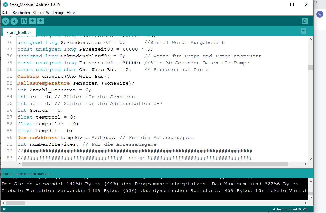

Frage ob der Speicher wurde reichen bist ja schon bei 53% = 1089 Bytes (53%) des dynamischen Speichers, 959 Bytes frei, Ok wenn die Serials verschwinden kommst Du auf 50%, ohne Strings ist bis 65% kein Problem.
