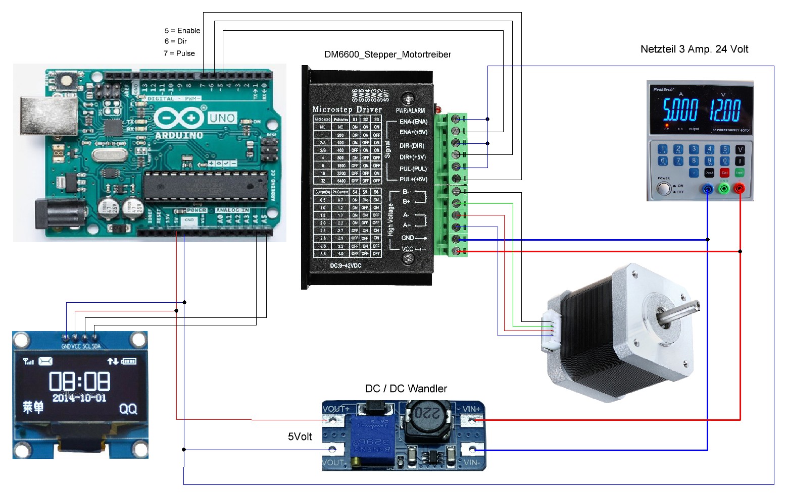

- Beiträge: 1361
Ohne dein Programm kann man leider nichts dazu sagen, was da bei dir falsch läuft.
Ich habe hier mal ein Schaltbild, wie es aussehen sollte. Welche Pins am Arduino benutzt werden ist natürlich noch offen, das hängt ja davon ab, für welche Pin´s die drei Ansteuerungen Enable, Dir, Pulse, für den Treiber in der Software erzeugt werden. In der Schaltung habe ich jetzt einfach mal 5, 6, 7, verwendet.
. Der DC/DC Wandler macht die 5 Volt für den Arduino und die Treiber Steuerspannung, die über die Pins D5, D6, D7 raus geht.
Der DC/DC Wandler muss zwischen VIN- und VOUT- Null Ohm haben. Sonst kann man ihn nicht verwenden!!
Das Netzteil für die Motorspannung kann auch 24 Volt haben.
Ich sehe immer noch kein Programm? Ausserdem welchen Motor hast du? Ach ja, sehe gerade der Nema 17, dann wären die 24 Volt ganz gut.
Das Mäuseklavier am Motortreiber würde ich mal so einstellen:
S1 - S6 =
off - off - on - on - on - off
Das sind 3200 Schritte je Umdrehung und 1,5 Ampere für den Motor.
