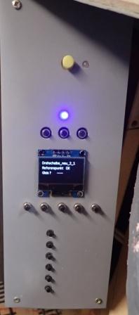

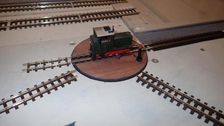

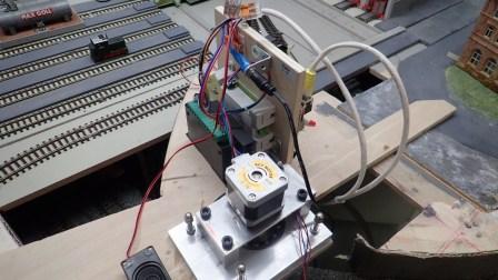

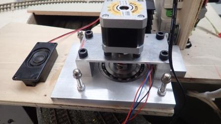

Ich habe mal an der Drehscheibe weitergebaut
Drehscheibe_1 (4).JPG (34.68 KiB) 16422 mal betrachtet
Drehscheibe_1 (3).JPG (40.35 KiB) 16422 mal betrachtet
Drehscheibe_1 (2).JPG (25.13 KiB) 16422 mal betrachtet
Drehscheibe_1 (1).JPG (32.5 KiB) 16422 mal betrachtet

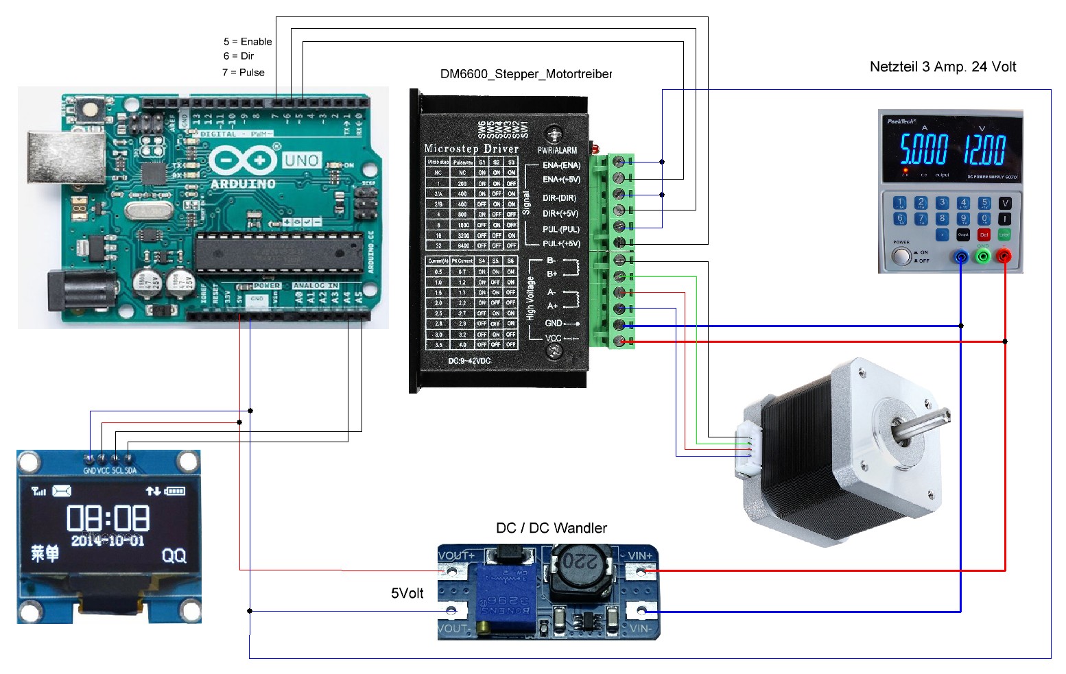

Verfasst: Mo 20. Dez 2021, 21:39
Ohne dein Programm kann man leider nichts dazu sagen, was da bei dir falsch läuft.
Ich habe hier mal ein Schaltbild, wie es aussehen sollte. Welche Pins am Arduino benutzt werden ist natürlich noch offen, das hängt ja davon ab, für welche Pin´s die drei Ansteuerungen Enable, Dir, Pulse, für den Treiber in der Software erzeugt werden. In der Schaltung habe ich jetzt einfach mal 5, 6, 7, verwendet.
Schrittmotor mit DM6600.JPG (308.87 KiB) 16334 mal betrachtet
Der DC/DC Wandler macht die 5 Volt für den Arduino und die Treiber Steuerspannung, die über die Pins D5, D6, D7 raus geht.
Der DC/DC Wandler muss zwischen VIN- und VOUT- Null Ohm haben. Sonst kann man ihn nicht verwenden!!
Das Netzteil für die Motorspannung kann auch 24 Volt haben.
Ich sehe immer noch kein Programm? Ausserdem welchen Motor hast du? Ach ja, sehe gerade der Nema 17, dann wären die 24 Volt ganz gut.
Das Mäuseklavier am Motortreiber würde ich mal so einstellen:
S1 - S6 =
off - off - on - on - on - off
Das sind 3200 Schritte je Umdrehung und 1,5 Ampere für den Motor.
Verfasst: Mo 20. Dez 2021, 22:52
von Daniel-MOBA
Programm habe ich nicht selber geschrieben sondern von der Seite Probiert. Leider bin ich noch nicht
in der Lage das Programm selber zuschreiben. Von der Seite (elektronik.nmp24.de) hatte ich den Sketch probiert.
Ich besitze einen Arduino Uno und Nano. Mit weniger kann ich den Motor nicht betreiben als 24V?
In der Produktbeschreibung war nicht ersichtlich wieviel Spannung dran muss. Bin echt froh das du mir da weiter hilfst.
Der Plan sieht Top aus und würde das auch so erstmal aufbauen. Zeitlich wird sich das wohl bis nächste Woche
hinziehen, habe Spätschicht und halt Weihnachten dazwischen.
MFG Daniel
Hatte nochmal geschaut und habe 24V Netzteil da. (Straton 2224.1)
