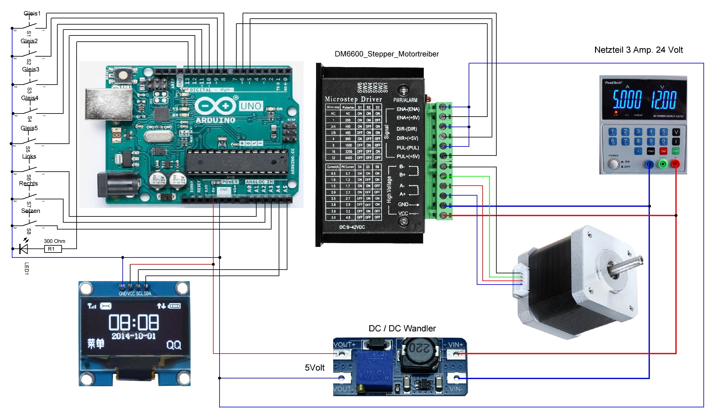

- Beiträge: 1361
Ich habe hier mal die Schaltung auf das was Wolfgang in Betrieb hat, angepasst.
Wolfgang, schau mal ob das so stimmt. Ich denke das ist der letzte Stand.
- Schrittmotor mit DM6600_Drehscheibe_Groß.JPG (534.8 KiB) 16414 mal betrachtet
Hallo Daniel,
ich habe doch geschrieben, Du brauchst 5 Taster , 3 Stück für den Referenzpunkt und vorläufig 2 Stück zum "drehen"
Was machst Du mit den Widerständen ???
- Beiträge: 1361
Hi Daniel.
So ein Programm habe ich noch gar nicht in den Händen. Es sieht so aus, als ob man damit Motoren ohne einen Motortreiber ansteuert. Also nicht mit Dir / Puls / Enable, sondern die beiden Wicklungen der Motoren hängen direkt an den Pins der CPU. Allerdinge mit Transistoren, die von den Pins gesteuert werden. Also nehme mal das Programm das der Wolfgang dir hier reingesetzt hat. Und alles nach der Schaltung die ich rein gesetzt habe verdrahten.
Die 5 Taster die du dafür brauchst, sind erst mal nur der "Gleis1", "Gleis2", "links", "rechts", "setzen". Die Widerstände werden hier nicht gebraucht, weil die Taster-Eingänge anders definiert werden.
Die anderen Gleis3-5 Taster brauchst du wahrscheinlich später.

- Beiträge: 1361
Den Artikel kannst du schon posten. Würde mich interessieren worum es da ging. Er macht nur Sinn, wenn die ohne Treiber gearbeitet haben. Aber das ist wiederum unsinn. Dann muss man jeden der 4 Steuerausgänge mit Mosfets und eigentlich auch noch Optokopler beschalten. Warum den Aufwand, wenn es diese Treiber wie z.B. den TB6600 in allen Größen für kleines Geld gibt.
PS: Wenn du nach der Schaltung aufbaust, die ich reingehängt habe, und das Programm vom Wolfgang benutzt, dann läuft die Kiste. Denke an das Mäuseklavier, also die 6 kleinen Dipschalter im Treiber. Die gehören wie weiter oben beschrieben, eingestellt. Bist du eigentlich irgendwo in unterer Gegend zuhause?

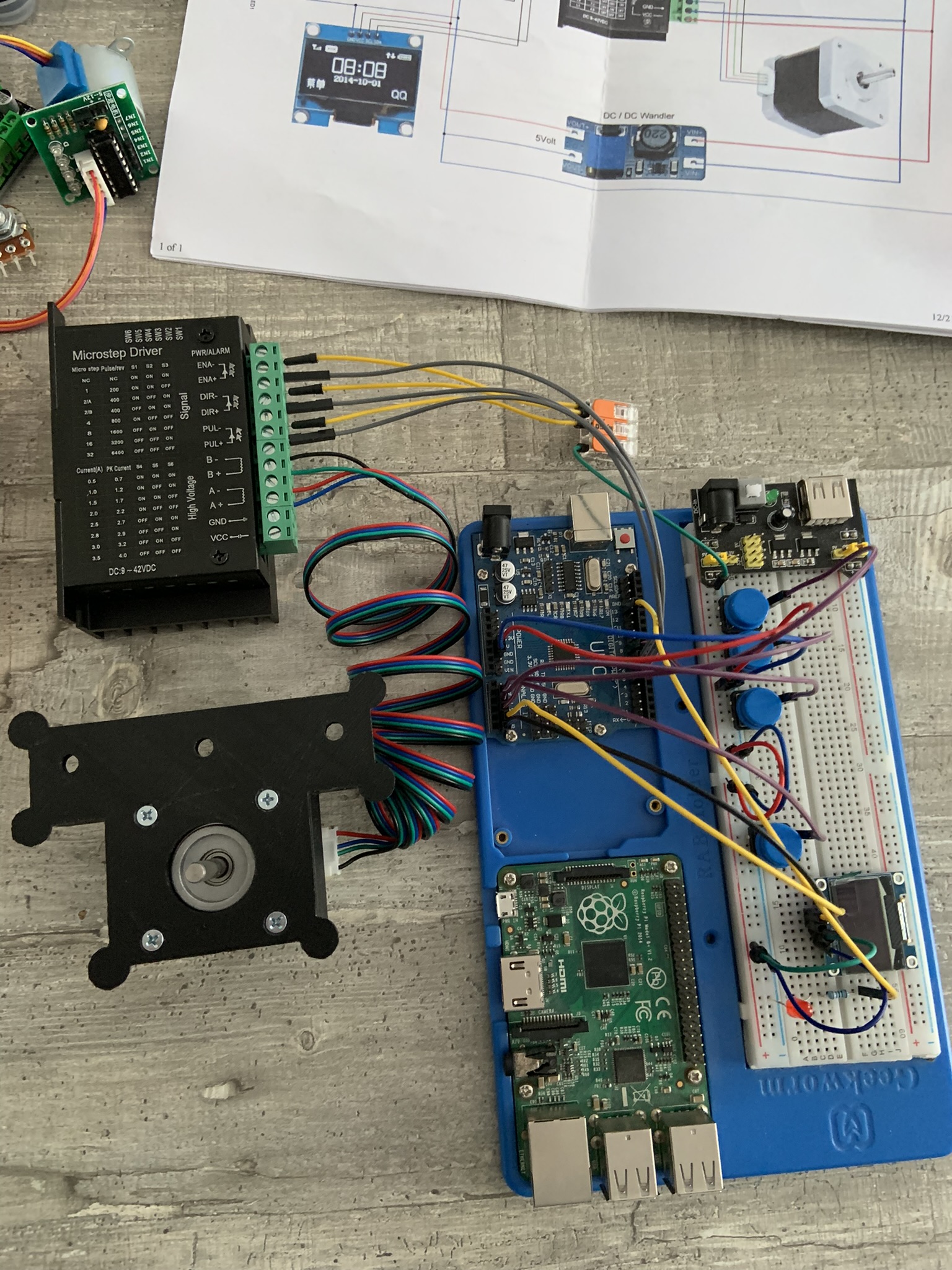

Hallo Ihr beiden,
dies ist das Projekt: http://www.elektronik.nmp24.de/?Mikroco ... _ansteuern
Ich habe einiges verdrahtet aber leider keine Zeit mehr.
Siehe Anhang. Foto konnte ich irgendwie nicht reinsetzen. Komme aus Magdeburg und wäre bissel weit weg
Leider ist erstmal bis Wochenende Ruhe und werde dann erst weiter machen können. Franz deine Schaltung
werden ich nehmen sowie das Programm von Wolfgang. Mäuseklavier stelle ich noch um.
Ich Wünsche euch ein schönes Weihnachtsfest und bedanke mich für eure intensive Hilfe.
Gruß Daniel

- Beiträge: 1361
Danke, dir auch schöne Weihnachten.
Es sieht so aus, als ob du zwei Netzteile benutzt. Eines für 5 Volt und eines für 24 Volt. in dem Fall musst du zwischen GND 24 Volt und GND 5 Volt eine Verbindung machen. Also die beiden Minus auf einen gemeisammen GND. Das übernimmt in meiner Schaltung der DC/DC Wandler. Ohne den, mit zwei Netzteilen geht es absolut genauso, aber du musst dann eben diese Brücke machen.
