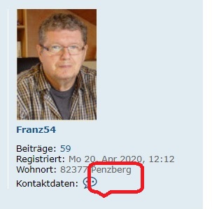

ist mir est jetzt aufgefallen - muss ich das nächste mal nach Penzberg fahren ? :O:
Franz - Penzberg.jpg (28.93 KiB) 25859 mal betrachtet
Ist nur ein Scherz zum Jahresende.

Habe ich gar nicht gemerkt, dass der Franz noch in Penzberg wohnt, wärend der Admin schon in Ohlstadt ist. :(o):
