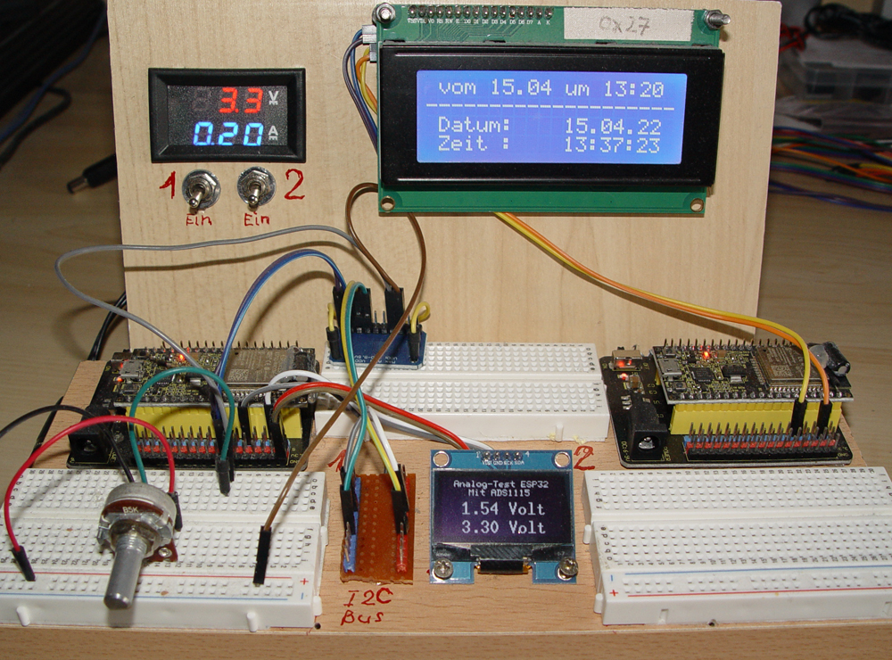

Das Display der ESP32 Uhr zeigt jetzt in der ersten Zeile Datum Uhrzeit an, wo der ESP32 zuletzt die Zeit aus dem Internet geholt hat. Und in Zeile 3 und Zeile 4, das Aktuelle Datum, mit der aktuellen Uhrzeit. Ich hole im Moment die Zeit noch um 00:00 Uhr, was aber eigentlich nicht so toll ist, weil die Zeit in der Nacht der Umstellung (Sommer/Winter), glaube ich, um 04:00 Uhr morgens aktuallisiert wird. Da macht es keinen Sinn, um 00:00 Uhr die Zeit vom Server zu holen, da dann den ganzen folgenden Tag die Zeit um eine Std. falsch ist. :(o): :(o):
Das kleine OLED - Display; unten im Bild; zeigt zwei Spannungen an, mit einem ADS1115 Sensor gemessen. Die Analog Eingänge am ESP32 kann man nach meiner Meinung nur zum Spannung schätzen verwenden. Also schauen ob Spannung anliegt, nicht aber genau, welche Spannung anliegt. Aber der ADS1115 ist für kleines Geld zu haben und kann auf 4 Kanälen also 4 verschiedene Spannungen messen. Und das in einer Auflösung, wie man sie auf normalen 08/15 Messgeräten auch hat. Der erste Wert (1,54 Volt) ist die auf einen Poti eingestellte Spannung, der zweite Wert (3,30 Volt) ist die Betriebsspannung der beiden ESP32.
Hier mal das aktuelle Bild:

Hier habe ich mal noch die Zeit verstellt, zur der die Uhrzeit vom NTP geholt wird. In meinem Fall hier von der Fritzbox. Der Wert der Zeiteinstellung ist immer die Zeit in Sekunden von 00:00 Uhr bis dahin, wo die Zeit geholt werden soll. Und da habe ich dann ein Zeitfenser von 2 Sekunden genommen, dass die Zeit nicht x-fach geholt wird, sondern nur 1x Am Bild sieht man in der ersten Zeile des Display Datum und Zeit, wo zuletzt die Aktuelle Zeit vom NTP geholt wurde. Das war um 04:00 Uhr. Also wenn in der Nacht die Sommer- / Winterzeit umgestellt wurde, ist um 04:00 Uhr ja bereits die neue Uhrzeit am NTP. Ich glaube um 03:00 Uhr wird er umgestellt.
Unten ist das Programm mit der veränderten Zeiteinstellung.
14400 ist die Zeit für 04:00 Uhr. Eine Std. ist 3600 Sek. x 4 = 14400 Sek. nach 00:00 Uhr.
Hier das Bild dazu:
Der rechte ESP32 ist die Uhr, der linke ESP32 ist das Messgerät für die Spannung.
