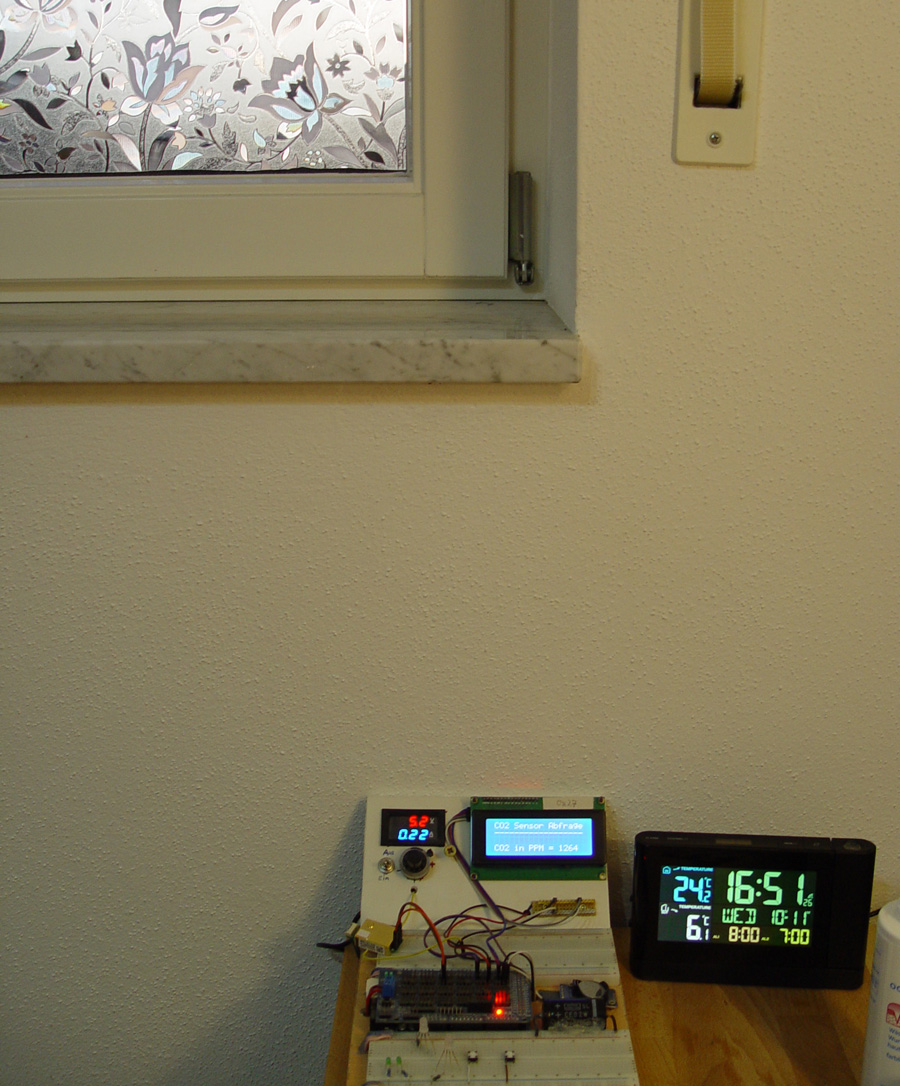

Bin inzwischen wieder Zuhause, einen Tag eher als gedacht, und habe natürlich gleich den CO2 Sensor in Betrieb genommen. Als erstes er reagiert recht langamm. Er braucht schon mal einige Zeit, bis er auf den derzeitigen Wert kommt. Gefühlt vielleicht 15 Min. Aber ich veranstalte ja kein Rennen. Ich habe ihn in meine Ecke unters Fenster gestellt, da hat er sich bei etwa 1300 ppm eingependelt, und das Termometer (Noch ein externes das daneben steht, sagte 24,2 Grad. Dann habe ich das Fenster ganz geöffnet, nicht nur gekippt, dass der Luftaustausch schneller geht, und der ppm Wert ging runter bis unterhalb von 800, bei 22,9 Grad. Das werden so 10 Minuten gewesen sein. Dann das Fenster wieder zu. Jetzt, wieder 20 Min. später bin ich bei 1040ppm und 23,4 Grad. Das mache ich naürlich alles noch genauer, nicht nur Schätzungen sondern Nachvollziehbare Werte. Ich wollte jetzt nur mal die Reaktionen des CO2 Sensors ein bischen austesten. Und ob das meinen Erwartungen entsprechen kann.
Ich bin inzwischen mit meinen Vorstellungen ein bischen weiter. Ob das gut oder schlecht ist, wer weiß das schon. :grinning: :stuck_out_tongue_winking_eye: Ich denke jetzt an ein Holzbrett, das ich genau in den Fensterrahmen einpassen kann, wenn das Fenster geöffnet ist. Dann kommt unten rechts, oberhalb meines Atemgerätes ein 100mm Rohr mit einem Axiallüfter und einen Verschußschieber, beides vom Arduino gesteuert. Aussen am Brett TemperaturMessung und LuftfeuchteMessung. Innen unterhalb des Fensters auch Temperatur und Luftfeuchte plus CO2.
Der Axiallüfter, wenn überhaupt nur sehr lagsamm drehend, das Ende des Schlauches am Einlass des Schlafapnoe - Atemgerätes. Ja und dann Testen, Testen, Testen. Mal schaun. Das Brett bleibt natürlich kein Brett, das ist nur die "BetaVersion". :(o): Später Denke ich an zwei Kuststoffscheiben mit einen dünnen Holtzrahmen dazwischen. Anstelle der Holzplatte. Mal schauen, jetzt erst mal was womit ich testen kann.

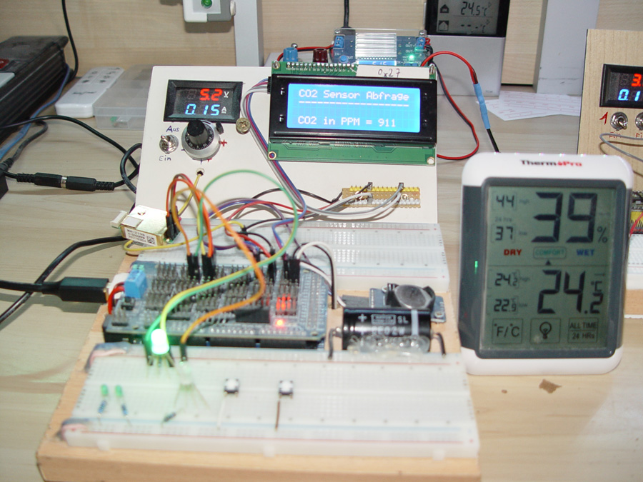

Hier noch ein Bild vom ersten Test heute:

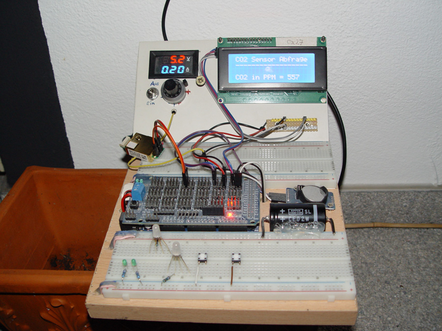

Hier mal noch ein Bild von einer Messung am Balkon draussen. Dieser Wert kann offenbar bis 400ppm oder auch noch weniger runter gehen. Die Luft ist besser, je kleiner der Wert, wobei 400ppm ein seeeehr guter Wert ist. Man kann offenbar sagen 400 - 1000ppm ist sehr gute Luftquallität. 1000-2000 ist noch akzeptabel, darüber wirds unterirdisch. Meine Vorstellung von den ersten Testläufen ist, Bei 1400-1500ppm frische Luft Marsch, runter bis etwa 700-800ppm, soweit es die Raumtemperatur hergibt, dann wieder Luftzufuhr Stopp, bis es wieder oben bei 1400-1500ppm ist. Dann alles wieder von neuen, aber immer auch die Raumtemperatur im Auge behalten. Das ist jetzt mal meine Vorstellung der ersten ProgrammVersion für den BetaTest. Dann eben ein paar Anpassungen je nach Ergebnis des Testlaufes.

Ich habe jetzt mal zum Spass eine CO2 Ampel gemacht, weil ich die anderen Sensoren für Luftfeuchte und Temperatur noch nicht habe. :oo:
Grüne LED (wie im Bild) bis 1000PPM
Gelbe LED 1000-2000PPM
Rote LED über 2000PPM

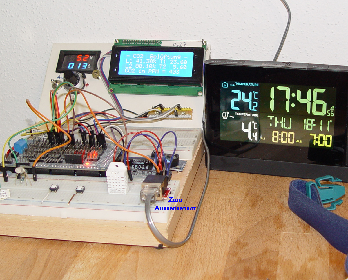

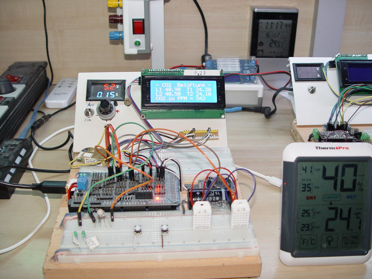

So, jetzt habe ich die Luftfeuchte- und Temp. Sensoren bekommen und natürlich gleich eiligst eingebaut :(oo): auf der TestConsole. Am Donnerstag bekomme ich den Stellmotor fürs Kippfenster und das Netzteil dafür. Dann gehts an den Endsprurt. Ich habe mir eine Befestigung überlegt, wie ich den Stellmotor ans Fenster bringe ohne sichtbare Verletzung des Fensters. Aber dazu mehr, wenn ich das Zeug installiert habe.
Hier mal ein Bild mit den komplette Messwerten, die ich jetzt zur Steuerung heranziehen werde.
Das ist Luftfeuchte draussen, Temperatur draussen.
Das ist Luftfeuchte innen, Temperatur innen.
CO2 Wert innen.
Innen heißt Unterhalb des Fensters, wo das Atemluftgerät steht.

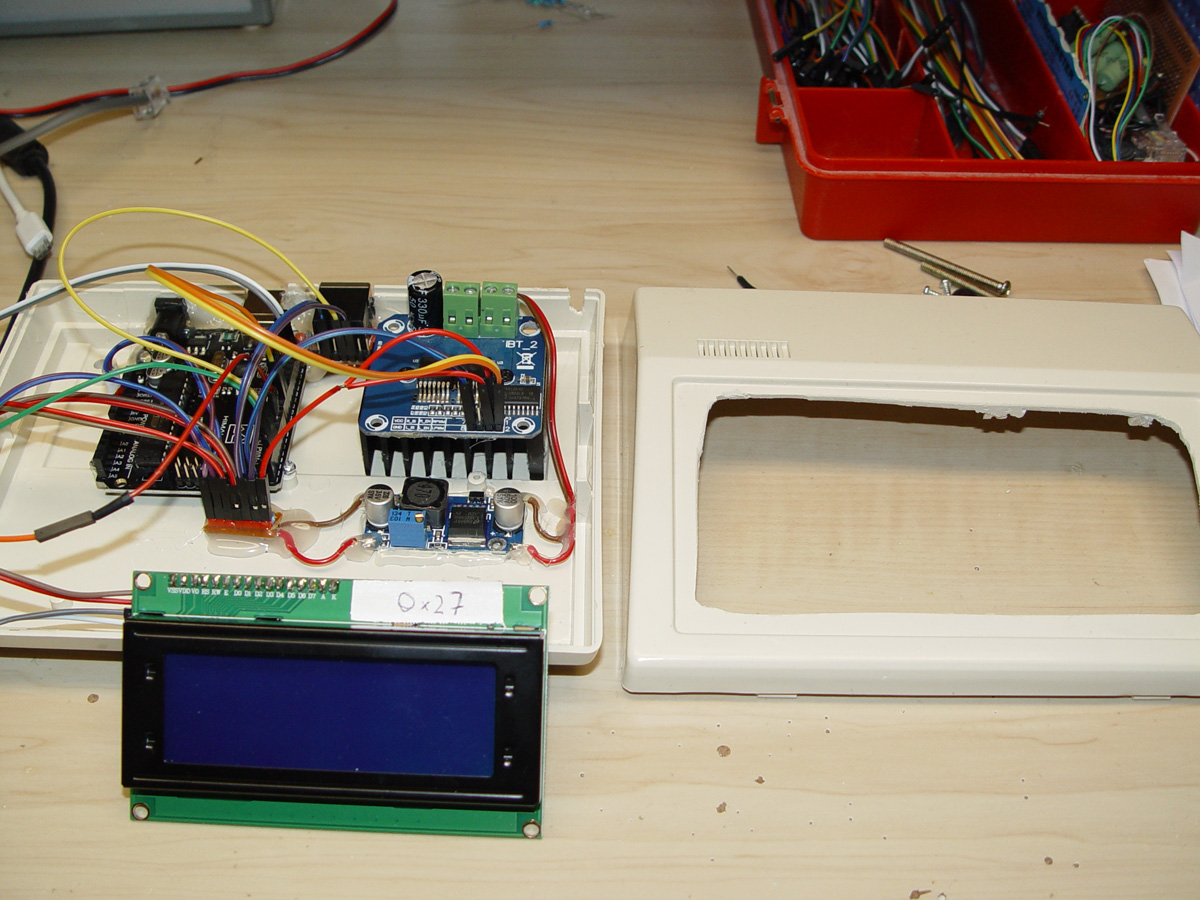

Soooo, da morgen der FensterSteller kommt, jedenfalls ist es so angekündigt, :???: habe ich schon mal den Aussensensor auch Aussen montiert. Ich habe einfach ein ungeschirmtes flaches Telefonkabel verwendet. Die Datenübertragung scheint nicht störanfällig zu sein. Das geht wie ne Eins. Die Temperaturanzeige auf meinem Wecker scheint nicht so toll zu sein. Aussen 0,8 Grad mehr, innen 0,6 Grad weniger. Aber ich vertraue in diesem Fall meinem Arduino mehr, weil der mit allen anderen Geräten die ich hier so habe, eigentlich recht indentische Werte zeigt.
Hier mal das Bild vom aktuellen Aufbau:
Ich habe jetzt mal die Bedingung zum öffnen des Kippfenster eingefügt.
if ((t1 > 22)&&(PPM >900))
und die Bedingung zum wieder schließen des Kippfenster auch eingefügt.

Ich habe gestern die ganze Elektronik in das Pultgehäuse gebaut, und musste beim Motortreiber ein Befestigungsloch etwas weiter machen, dass ich die Schraube durch bekomme, womit das Gehäuse zusammengebaut wird. Ja, dann habe ich den Fenstermotor betätigen wollen, aber der geht jetzt nur noch in eine Richtung. Also das Umpolen geht nicht mehr :(o): Der neue Treiber kommt erst Ende kommende Wochen. Bin ich nicht toll? :) Vielleicht sollte mich meine Frau doch lieber zu den Rindfviechern auf die Weide stellen :evil: :evil:
Aber heute kann ich endlich meinen Fensterstell Motor montieren, ich musste noch ein bischen überlegen wie ich den an der Wand befestige ohne auch noch den Rolokasten überm Fenster KO zu bohren. Franzelchen und Bohrmaschiene, die sind offenbar manchmal nicht soooo kompatibel :(o): :(o):
Hier ist das Bild vom "Endprodukt, naja zumindest auf dem Weg zum Endprodukt. Der Bedienteil Display und Schalter kommen in eine Aluplatte, die in den Rechteckigen Ausschnitt auf der Pultabdeckung montiert wird. Die Sensoren werden Hinten, Aussen ans Gehäuse kommen, das wird am Schluss enschieden. Oder ich mache Zu- und Abluft ins Gehäuse, und da auch die Sensoren dazwischen. Man wird sehen.
Hier noch das aktuelle Programm, das in der Motoransteuerung noch nicht fertig ist. Weil ja leider der Treiber Rechts oben im Gehäuse, durch meine dämlichkeit gehimmelt ist. :O:

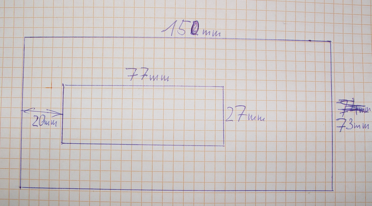

Ich bräuchte noch eine Alublende auf mein Pultgehäuse mit den Massen hier:
Alublende Pultgehäuse.jpg (269.63 KiB) 22151 mal betrachtet
Könnte dir (bzw. mir :(iii): ) dein Bekannter das machen mit 1-2 mm Alu? Wenn nicht kein Problem dann gehe ich zum Ugler in Penzberg. Der macht solche Arbeiten auch recht preiswert. Ich könnte gleich zwei davon brauchen, weil ich mir gleich zwei von den Pultgehäusen geholt habe.
