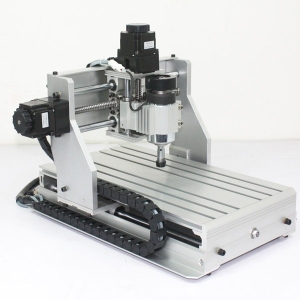

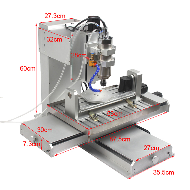

Habe hier mal Platz für die verschiedenen Frästische gemacht :)
Hier ist eine Fräse die auf nem Kreuztisch aufbaut. Sowas wie wir gerade bauen. Nur ist das Ding hier ein bischen Edler,
mit nem frei tragenden Arm für die Z-Achse :O: Ich muss eine Brücke über den Kreuztisch bauen, dass ich genug Stabilität für die Z-Achse habe. Und die Spindelwellen sind hier auch ziehmlich gut vor Dreck geschützt. Was wir auch nicht schaffen können, weil wir über der Welle offen lassen müßen.
Hier fährt das Werkstück nur in einer Richtung, die Spindel wird auf zwei Achsen bewegt. Hier zum Link
Hier ist die Fräse im Prinzip wie oben, aber es gibt nur eine Welle in der Mitte die Y und Z Achse über das Werkstück bewegt. Das Werkstück bewegt sich gar nicht.

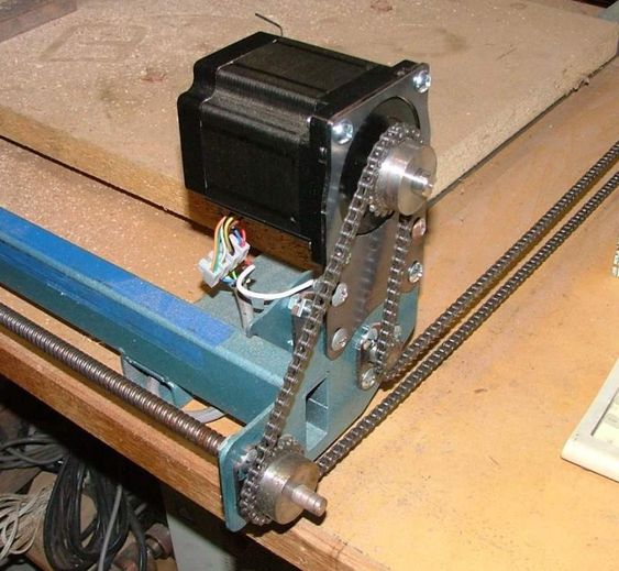

Ja, klar, aber kann man nicht in dem Thema auch die Vor- und Nachteile der jeweiligen Konstruktion ansprechen / besprechen? Zwei Motoren für eine Achse finde ich schon nicht schlecht, wenn man da auch die Probleme und Lösungen anspricht , bevor man sie baut, und dann Stress hat. Vielleicht klinkt sich dann auch mal jemand ein, der/die dazu Lösungen hat. Ich würde da z.B. eben die Verbindung der beiden Wellen mit einer Kette vorziehen, die dann mit einem Motor getrieben wird. Scheint aber auch nicht soooo easy zu sein, weil ich diese Lösung rel. selten sehe :eek: Bringt vielleicht wieder andere Probleme, die ich nicht am Schirm habe.

Ja, ich habe da keine Empfehlungen gegeben, sondern aufzeigen wollen, welchen Techniken es gibt. Kaufen würde ich keine von denen. Die erste und dritte sind mir zu teuer, die zweite ist, glaube ich, billig. Aber eben auch billig in der Verarbeitung. Wenn ich selber bauen würde, ist der Tisch den du oben reigesetzt hast meine Richtung. Ich würde nur von den zwei Motoren für eine Achse weg wollen.
Da würde ich das gerne nach dem Prinzip bauen. Ein Motor, zwei Wellen mit Kette verbunden.

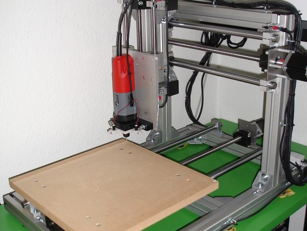

In die engere Auswahl käme bei mir:
https://www.thingiverse.com/thing:41594
Re: CNC Fräse - Mechanischer Aufbau
Verfasst: So 30. Jan 2022, 15:46
Ja das Ding gefällt mir auch. :(oo):

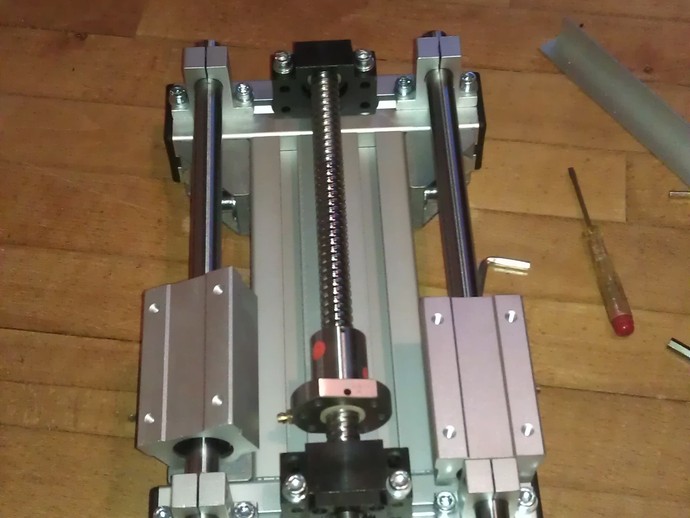

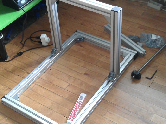

Vorteile:
Ich komme eventuell an günstige, fertig abgelängte Teile.
Aluprofile können sehr genau eingerichtet werden und Zusatzkonstruktionen können leicht befestigt werden.
Auf dem ersten Bild sehe ich eine sehr interessante Kugelumlaufspindel. Die müsste spielfrei sein.
Ich muss mir mal die Stückliste genauer ansehen.
