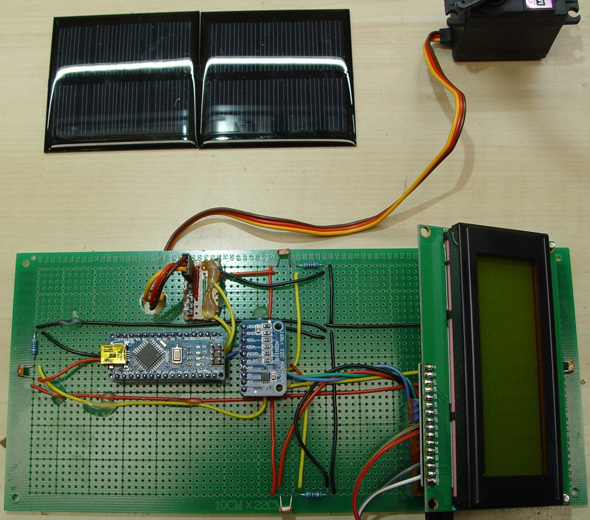

Na wenigstens die Steckleisten und einen Nano habe ich schon bekommen. Bin schon am zusammenlöten. Denke am Wochenende habe ich die Hardware soweit aufgebaut, dass ich erste Tests machen kann. Ich möchte auf der Platine den Nano, den Spannungs-Sensor, das Display und die Servos steckbar machen, dass ich alles jederzeit wieder runternehmen kann. Ich habe für alles eigene Testkonsolen, von denen ich jederzeit die Teile wieder runternehmen kann, und auf andere Testaufbauten stecken kann. Ich vermeide so weit wie möglich Breadboards, weil mir diese Steckverbindungen zu oft Kontaktstörungen verursachen. Als dann am Wochenende dürfte ich da wesentlich weiter sein.

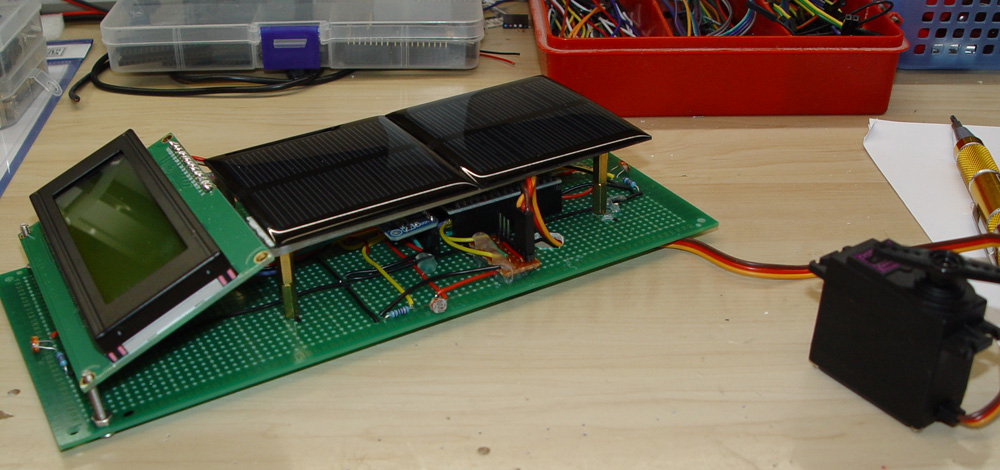

Verfasst: Mi 26. Okt 2022, 13:16
Ich habe schon mal einiges zusammengebaut. Morgen sollen die 270 Grad Servos kommen. Die kleinen Solarpanels muss ich noch montieren. Die kommen zum Sonnenschutz des Nanos und des Sensors mit kleinen Abstand als Schutzdach darüber. Ich denke am Freitag gehts mit dem Programm los.

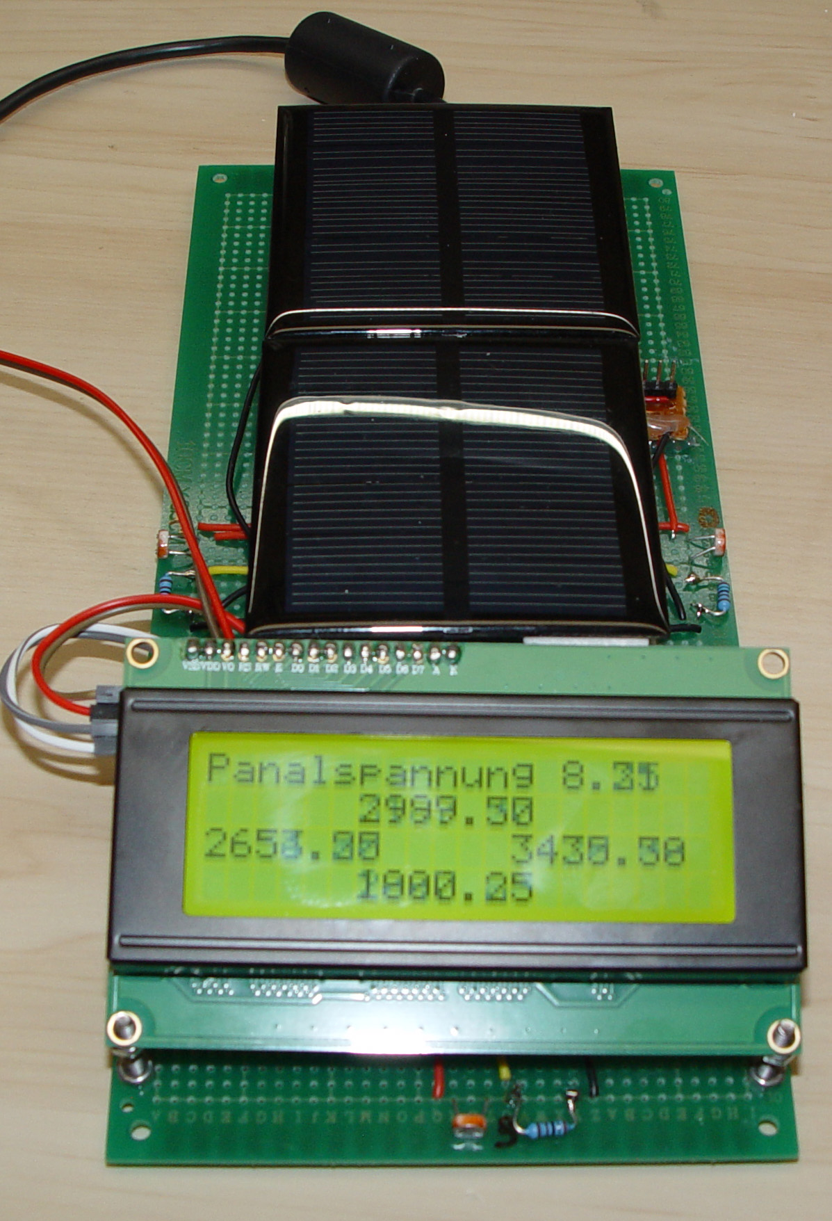

Sooo, jetzt habe ich mal die Werte am Display optisch den Sensoren zugeordnet. Also Rechts ist Rechts, Links ist Links, Oben ist Oben, Unten ist Unten. Die Lichtsensoren sind die kleinen Roten Dinger immer auf jeder Seite erwa in der Mitte der Platine. So werde ich morgen mal im Garten testen, wie weit ich noch die Sonne dempfen muss, dass die Sensoren den ganzen Bereich von bedeckt bis volle Sonne schaffen.
Hier ist nochmal ein Bild, dass man sich das mit dem Werte-Monitor vorstellen kann. Die Werte in der Anzeige wechseln seeeehr schnell, dadurch sind die Ziffern oft mehrfach zu sehen. Aber ich will in dem Fall den schnellen Wechsel, dass ich beim drehen sofort die Reaktion an den Werten sehe. Später, wenn das Ding dann seine Arbeit ohne mein zutun macht, möchte ich die Anzeige Wiederholung auf eine Sekunde einstellen. Und nur für das Programm lasse ich den schnellen Wechsel, dass es schneller nachführen kann. Die Werte von den Lichtsensoren gehen von 0 bis 4095.
Morgen werde ich mich über die Servos machen, die sind auch gelandet.

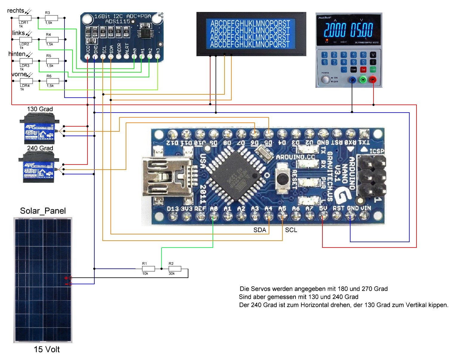

Habe mal die Schaltung dazu gezeichnet. Stand jetzt. Kann sich natürlich noch ändern. Ich baue das nicht um Solarstrom zu produzieren, sondern um die Technik zur Nachführung eines Panels zur Sonne möglichst gut testen zu können. Deshalb fehlt in der Schaltung hier ein Akku, der vom Panel geladen wird. Der Sinn hier ist nur die Erstellung von Hard- und Software zur Nachführung. Also die Grundlage zur möglichst guten Ausnutzung der Sonne. Mein Panel ist auch völlig ungeeignet zum Laden eines Akkus. Ich brauche es nur, um die Reaktion eines Panels auf die Einstellung zur Sonne sehen zu können.

So jetzt habe ich mal die zwei Servos für die Bewegung dran gebaut. Und habe ins Programm zwei Positionen eingebaut, die angefahren werden. Die haben noch nichts mit den Lichtverhältnissen zu tun, sondern ich will nur mal testen welche Winkel angefahren werden können. Die Startposition ist immer oben, dann möchteich erst mal horizontal ins Licht drehen, und wenn die Pos. klar ist, das Panel auch noch Vertikal ins volle Licht bringen.
So der Plan, ob das auch funktioniert, wir werden sehen. :(o): :(o):
Hier der Video vom ersten Bewegungstest.
Ich glaube man sieht deutlich, dass ich damit keinen Schönheitspreis gewinnen will. Es geht einfach nur um Funktion :O:
