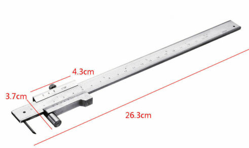

Ich habe mich jetzt endlich mal besser ausgerüstet, um Maße auf Aluminium Platten (Bedienpanels) sauber und genau anzureißen, also zu markieren. Das ist dieser "Anreiß-Messschieber", oder auch benannt als "Streichmaß", Ist nicht so teuer und geht hervorragend :(oo):
Ich habe das jetzt ewig mit der Schubleere gemacht, und bin mindestens einmal bei jedem Objekt abgerutscht, was sich immer ganz toll auf die Optik der Aluplatten ausgewirkt hat. Aber jetzt bin ich dabei Mechanisch aufzurüsten, und ich arbeite gleich viel lieber auf dem Mechanischen Sektor. Man sieht ja sehr oft hier auf meinen Seiten, wie dämlich ich mich anstelle, wenn es um solche Arbeiten geht. Schlechte Markierungen mieserable Zentrierung beim Bohren, Auschnitte mit der Stichsäge, anstatt mit der Oberfräse, die ich ja haben, aber zu faul war, sie zu benutzen.
Also neue Zeiten bei Franzls Mechanik :oo: Meine Links sind wie üblich keine Werbung für diese Firmen, sondern eine Info, um zu sehen, von welchen Teilen ich rede!! Die gibts sicher auch bei anderen Firmen!!

Super, jetzt rüstet man aber auf.
Der Anreißmesssschieber ist eine gute Alternative zum Höhenreißer.
Die Vollhartmetallfräser sind super, verzeihen allerdings kein Rattern.
Viel Spaß damit.

Hallo Max, schön dich zu sehen :(V):
Mit dem "Höhenreißer" ist wohl das Ding auf der Anreißplatte gemeint. Also das Ding, das man auf die Anreißplatte stellt, die Aluplatte auf die diese Platte hochkannt, und dann mit dem Höhenreißer die Linie ziehen. Den kennen ich aus meiner Lehrzeit für ~50 Jahren :(o): Habe ich aber nicht mehr gefunden. Ich habe aber nicht nach Höhenreißer gesucht, die Bezeichnung kenne ich nicht. Aber ich werde da gleich mal danach suchen. Das was natürlich früher schon deutlich besser. Die Schwere Grundplatte, und der "Höhenreißer" der auch einen schweren Fuß hatte, mit dem man ihn auf der Anreißplatte schön hin- und herschieben konnte. Ich suche gleich mal nach dem Begriff Höhenreißer. Das Ding wird nur deutlich teurer sein, besonders weil man ja auch die massive Grundplatte dazu braucht.
Re: Maße auf den Aluplatten markieren, anreißen
Verfasst: Mo 24. Apr 2023, 12:53
Verdammt, ja, das Ding haben ich gesucht und nicht gefunden. Weil der Begriff "Höhenreißer" dafür nötig war. Ich habe nach AnreißSchubleere und ähnliches gesucht und hatte genau das im Kopf, aber es kam nicht :evil: :evil: Ist nicht mal teuer. Die billigeren habe einen kaum höheren Preis. Naja plus die Grundplatte, die man aber zur Not auch vernachlässigen kann.
Wir hatten da in der Lehrwerkstatt diese Grundplatte, darauf Hochkannt ein zweite Schwere Platte, an die man das Werkstück anlehnt und dann den Höhenreißer, mit dem man am Werkstück eine saubere Linie ziehen kann. Also wer sauber und sicher Arbeiten will, da ist das auf jeden Fall eine besser Alternative!! Ich werde mir das mal im Kopf behalten, wenn ich doch nochmal das bessere Anreiß-Werkzeug will.

Das Ding hier, gefällt mir schon wieder seeeeehr gut. Wegen der Feineinstellung. Ich habe ja keine soooo ruhige Hand mehr. Da ist es oft bischen schwierig, auf Zentel genau einzustellen.

genau dieses Teil hatte ich gemeint
die richtige Bezeichnung ist "Anreiss und Höhenmessgerät"
So günstig habe ich das aber noch nicht gesehen.
