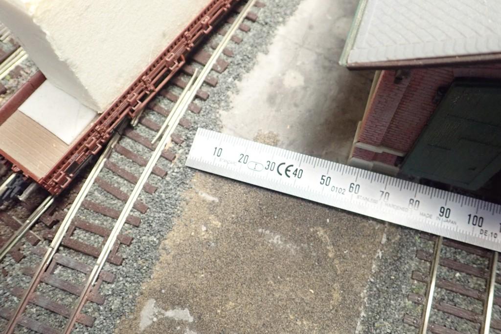

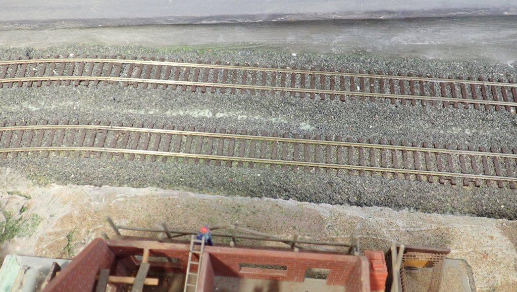

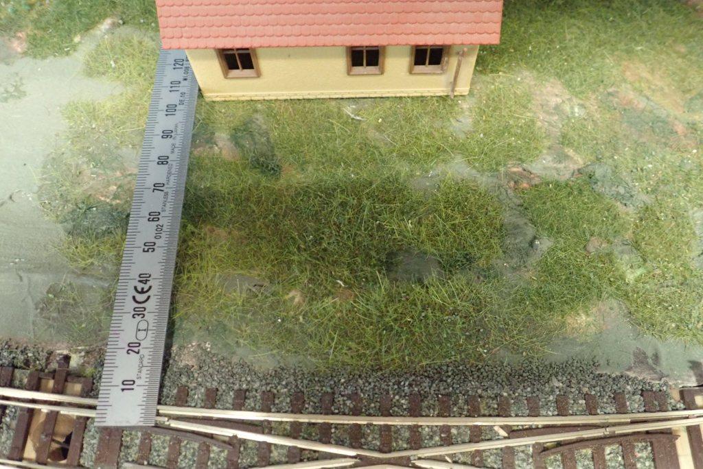

ich habe mal ein paar Fotos vom Einbauort der Lichtschranken gemacht.
Der Mindestabstand könnte eingehalten werden.
